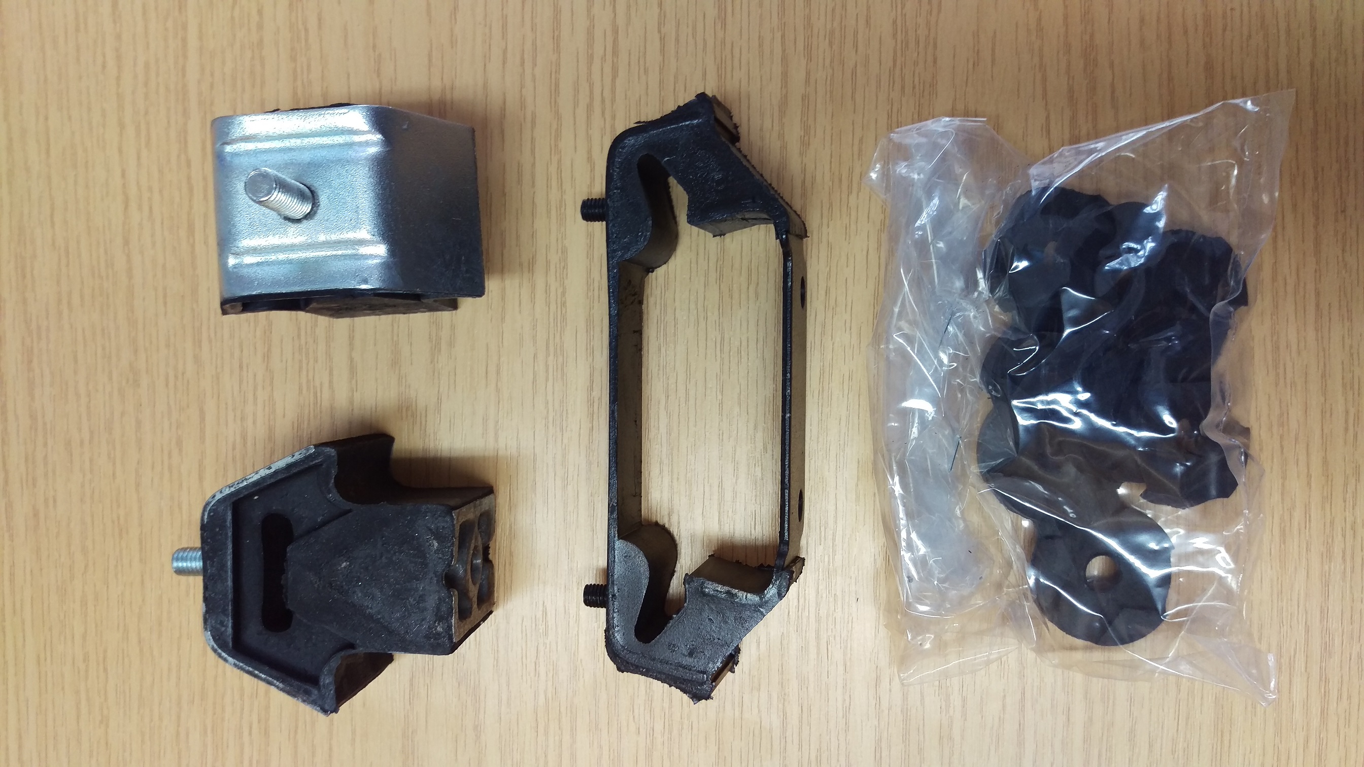

Weiter geht's :)
Hab einmal Motor- und Getriebelager bei O.T.R. geordert:

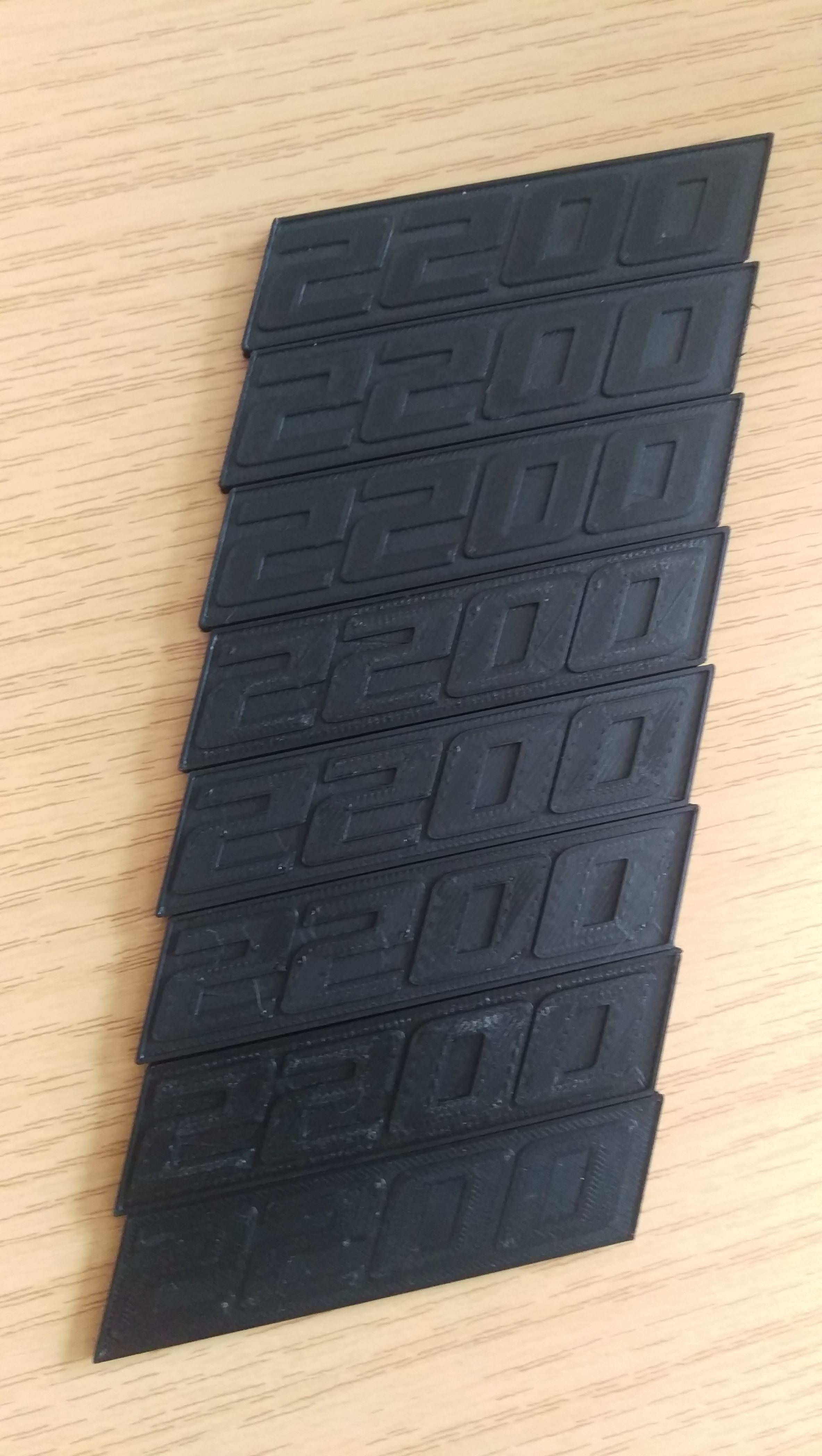

Außerdem war ein Kumpel so net, seinen 3D Drucker anzuwerfen - nach dem Schleifen und lackieren gibt es nochmal Bilder :)

pat... hat geschrieben:Weiter geht's :)
....der Unterschied wird sich bemerkbar machen
pat... hat geschrieben: Außerdem war ein Kumpel so net, seinen 3D Drucker anzuwerfen - nach dem Schleifen und lackieren gibt es nochmal Bilder :)
:? - wieviel Teile willst du denn da mit bestücken :?: :mrgreen:

Beitrag von pat... » 31.05.2016, 20:20
Eigentlich wollte ich 3 um bisschen Reserve zu haben - aber er war mit den ersten Ergebnissen (unten im Bild) nicht zufrieden, daher hat er weitere gemacht. Die anderen fand er aber "zum wegschmeißen zu schade" und hat sie mit dazu gelegt... ;)

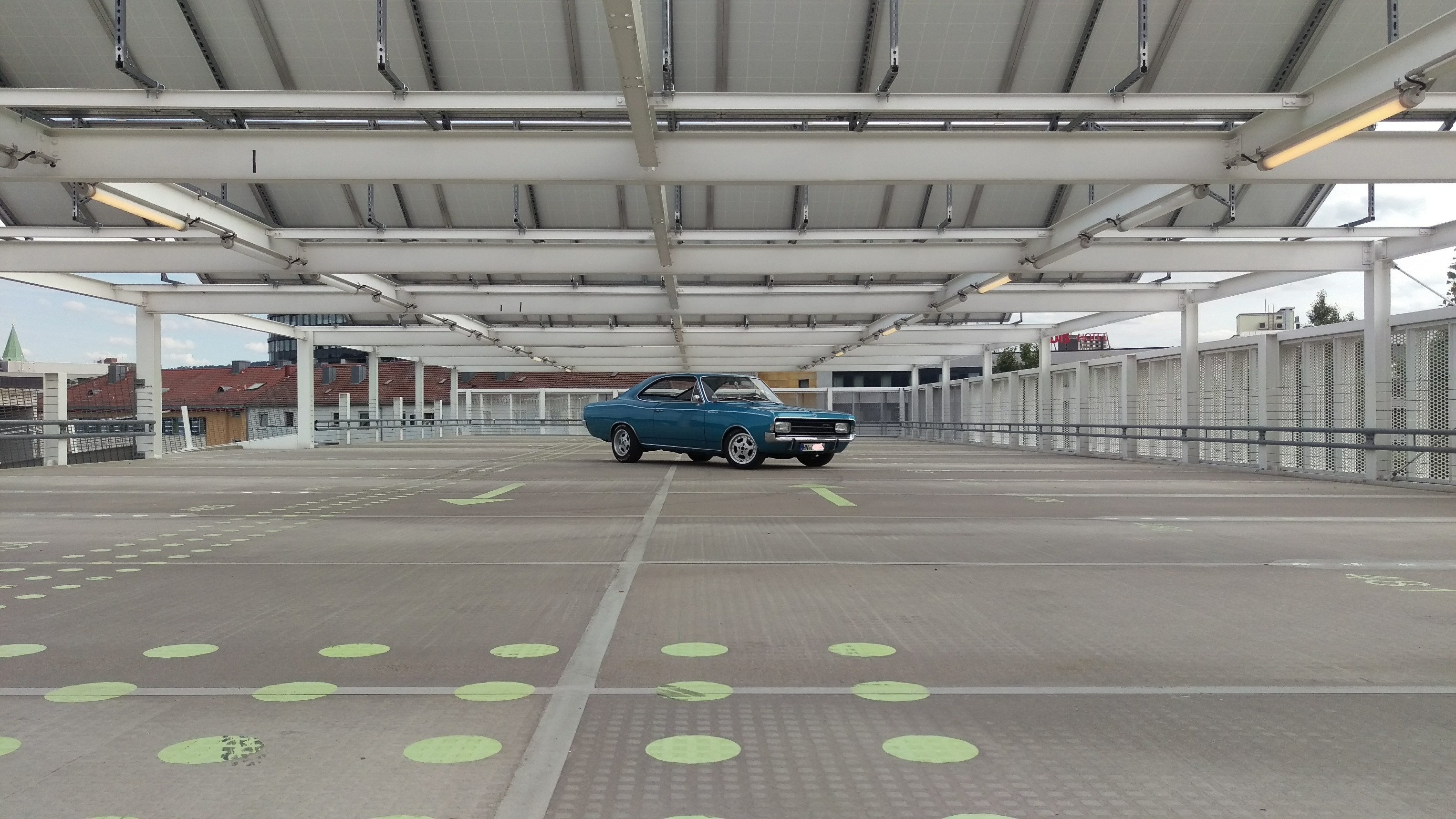

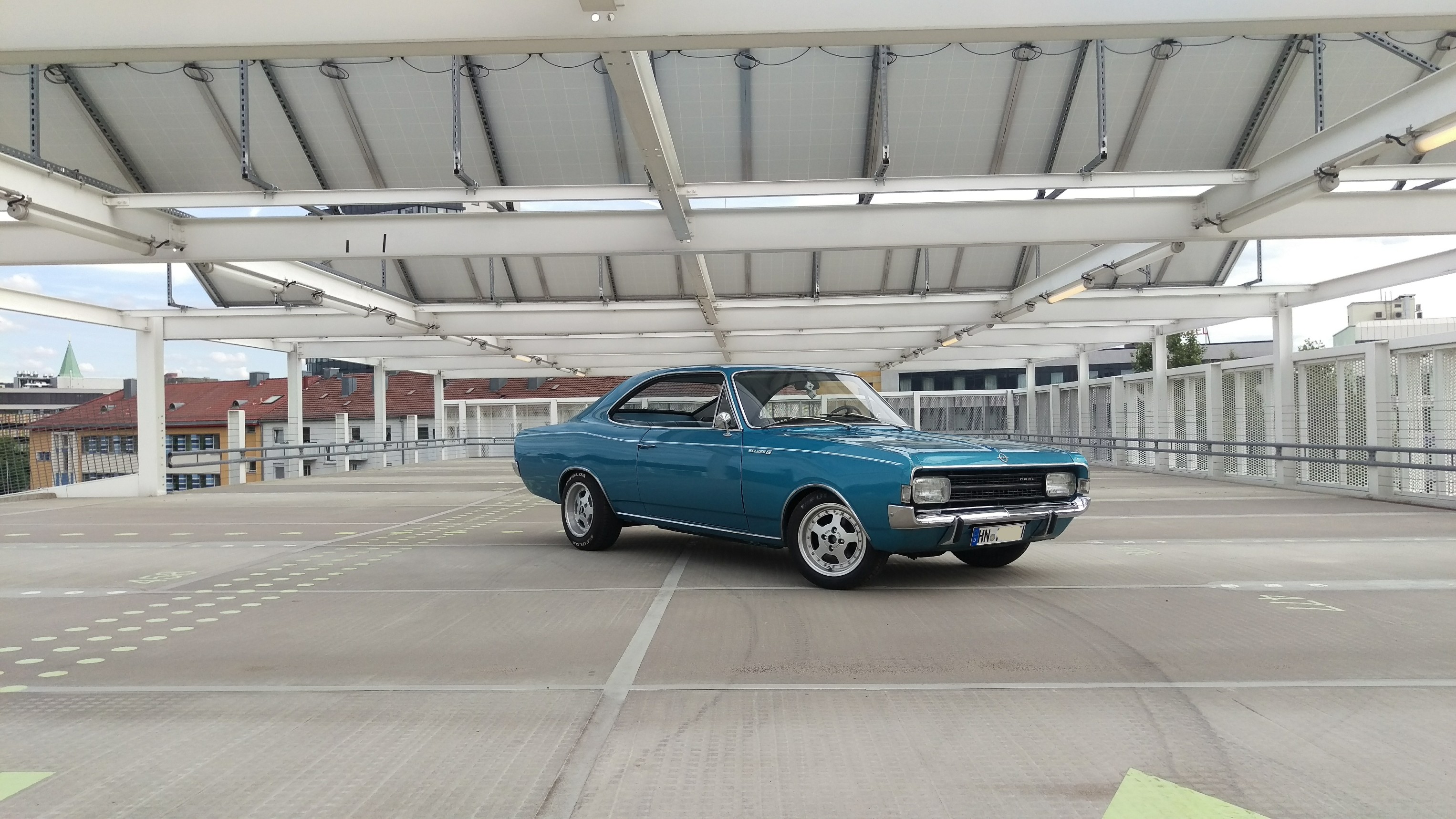

Beitrag von pat... » 20.06.2016, 19:13
Heute endlich mal ein trockener Tag, daher den Wagen mal gewaschen und direkt ein paar Bilder gemacht :)
