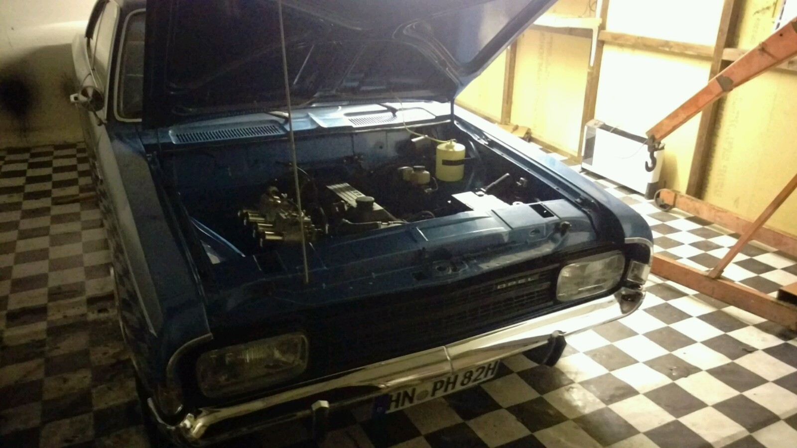

Anyway - hier mal ein aktuelles Bild aus dem Maschinenraum:

Gefällt mir sehr gut was du machst. Hbz schon da?
