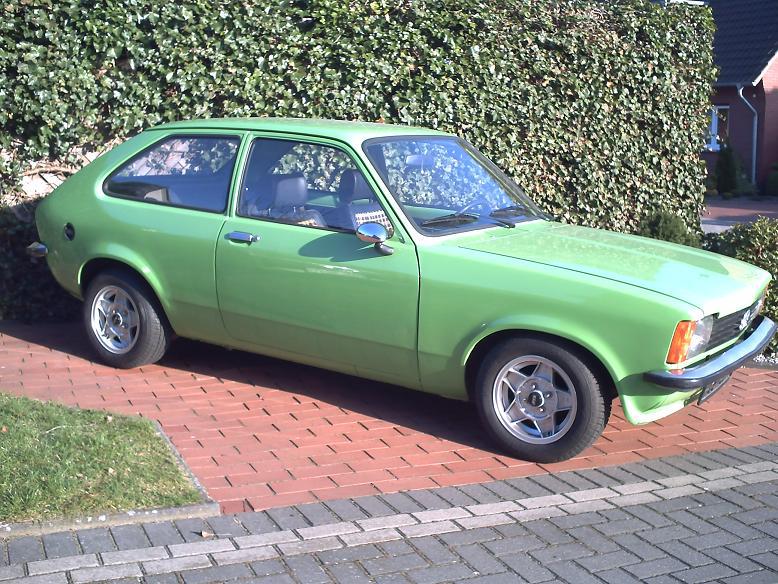

Hier der City meiner Freundin.
Auch mein Bruder liebt ihn schon ^^

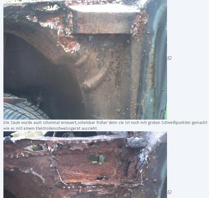

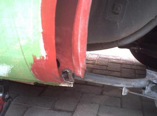

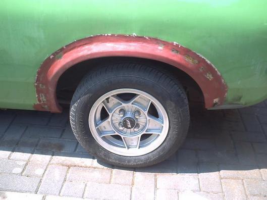

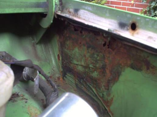

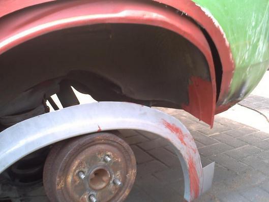

Dann wollten wir zur Dekra um ein H-kennzeichen machen zu lassen.

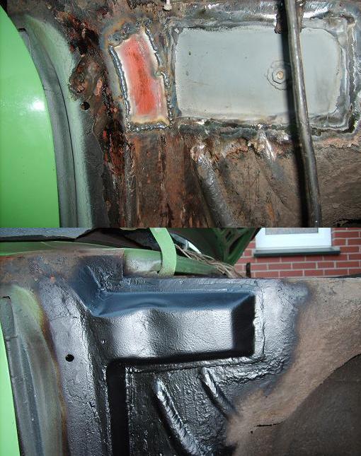

Aber eeemmm die Federtöpfe bröckelten weg wie trockener Keks....
genauso das Verstärkungsblech ,und die Endspitzen auch die Radläufe hab ich erneuert.
Das dann auf beiden Seiten.

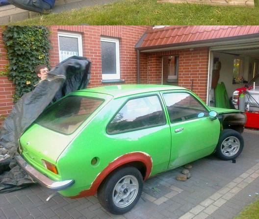

Und so wartet er nun unter der Plane auf den Lackierer...hier heist es spaaren 4800€ will er für eine Aussenlackierung....

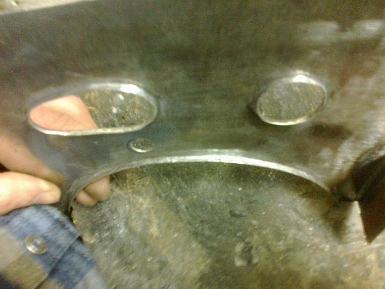

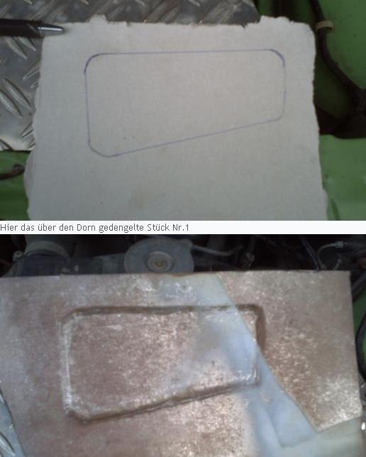

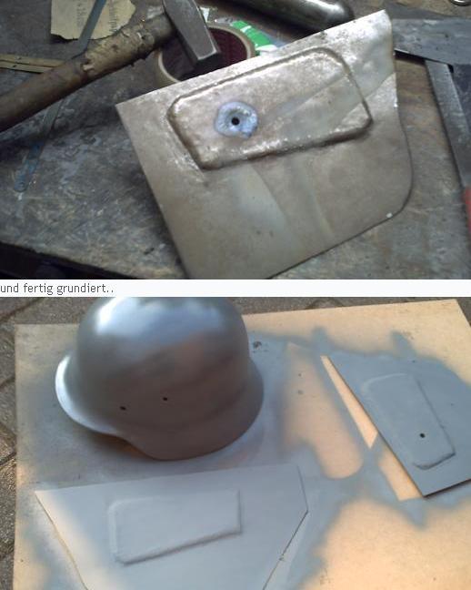

Da heute die Sonne schien hab ich mir nun mal gedacht ich mache mal das Stück Blech für den Lampentopf neu...alles reine Handdengelei.
Auch die Umbördelung habe ich bestmöglich herrausgearbeitet mit den sichtbaren Mitteln.
