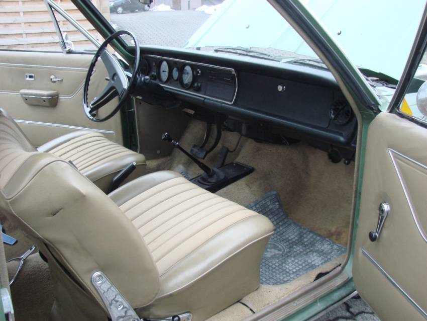

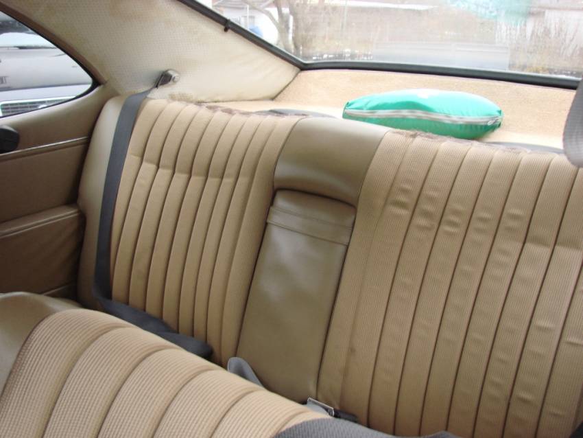

Mal ganz nebenbei wie es im Moment aussieht...
Hab mir ehrlich gesagt auch schon überlegt Orchinalsachen zu kaufen, war mir aber nicht sicher ob das dann alles zusammenpasst - also die Sitze mit der Türverkleidung z.B.
Was mir für die Rückbank wichtig wäre, auch wenn ich die nie nutze, wäre die Mittelarmlehne. Ist so ein Kindheitswunsch, hehe.

Mosh,
ist das alles was runter ist...? Ich sehe einen guten Teppich, gute Verkleidungen usw.......
Sitze lassen sich zerlegen, Lehne Liegesitze ab FGSTNR sind immer gleich, egal ob 2-4 oder QP. Bei Bedarf kann ich dir z.B. sofort eine Lehne für die Beifahrerseite anbieten. Das der Lappen von der hinteren Lehnenverkleidung runterhängt liegt lediglich am entweder gerissenen oder ausgehängten Gummizug. Ist nicht anderes als in einer Sporthose und hat jeder Kaufmannsladen zur Hand.
Schraubste mal die Einstiegsleiste los, fixierst den Teppich mit doppelseitigen Klebeband, Leiste anschrauben und gut ist.
M
BtW, QP immer "L" Ausstattung und demnach immer mit Mittelarmlehne
