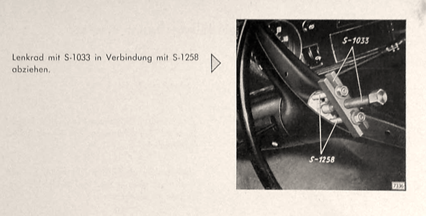

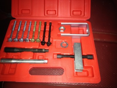

Ich möchte gerne mein Lenkrad demontieren. Allerdings bin ich grade etwas überfordert Habe mir von einem Kumpel diesen Abzieher-Kasten ausgeliehen, damit sollte es ja eigentlich funktionieren Jetzt sind aber die Gewinde im Lenkrad selber viel kleiner als die langen Schrauben des Abziehers... Hat jemand vielleicht grade eine fixe Idee, wie ich das blöde Lenkrad abbekomme?? Kann ja nicht so kompliziert sein! Im WHB ist folgendes Bild, das Werkzeug dazu habe ich ja, aber die Gewinde im Lenkrad kommen mir so mickrig vor Ich wäre über Aufklärung sehr dankbar! Vielleicht hat ja auch jemand ein Bild vom originalen Abzieher?

Falscher Abzieher. Die Arme müssen so wie in dem Link aussehen. Die kommen ins Langloch und werden dann verdreht damit die Halt bekommen.
http://www.ebay.de/itm/BGS-Lenkrad-Abzi ... xyThVTZVnH
Die Gewinde im Lenkrad sind lediglich für die Huptaste zuständig.

Falscher Abzieher erklärt natürlich einiges. Muss ich meinen Kumpel mal nochmal fragen, ob er so einen nicht auch hat... Danke für die schnelle Hilfe!

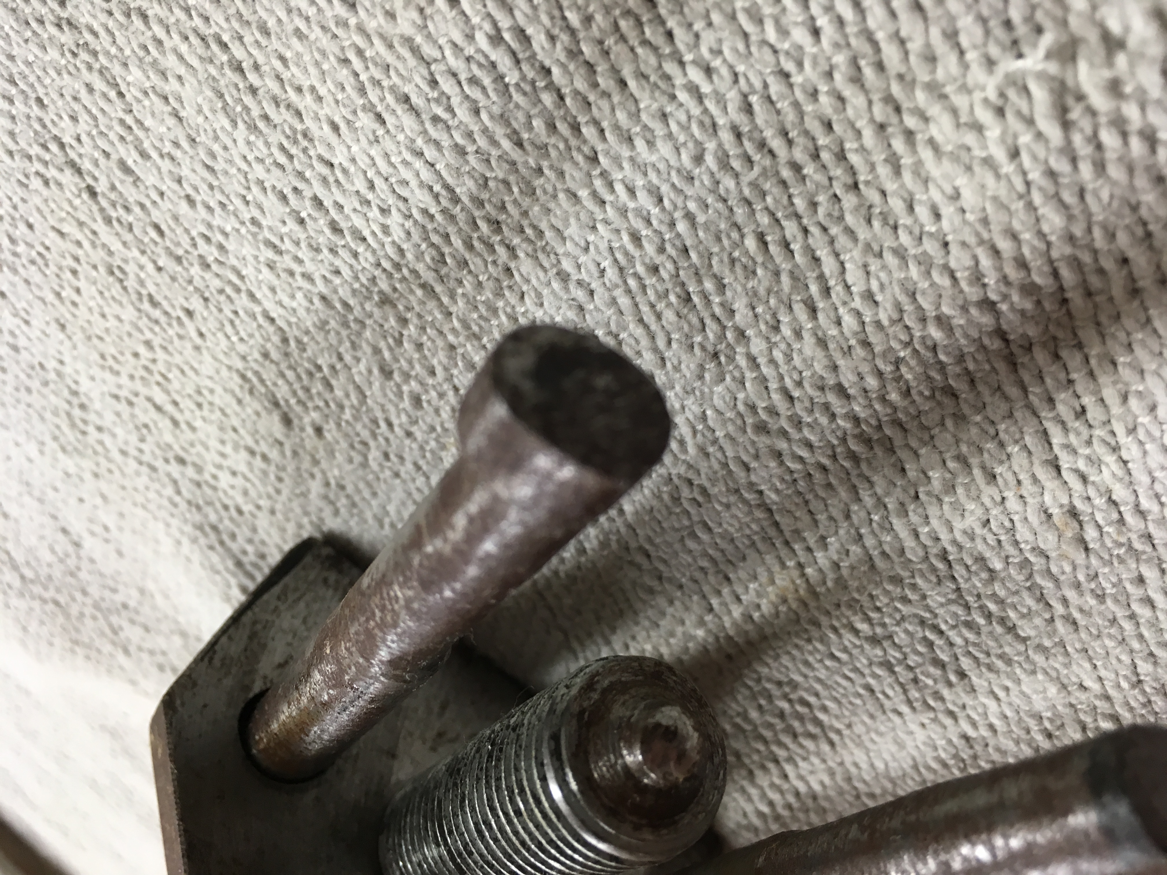

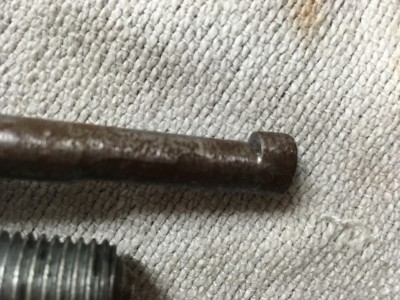

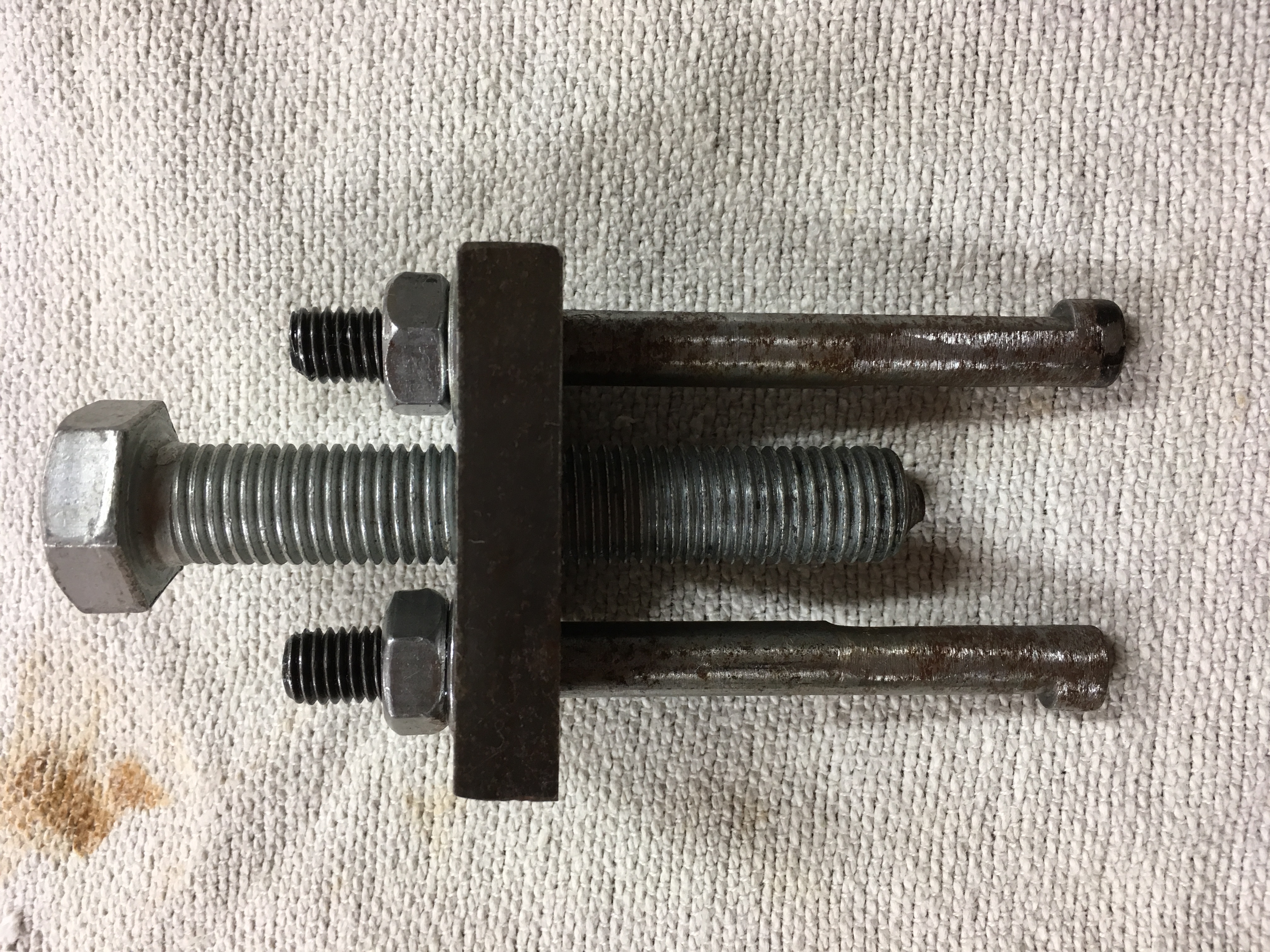

Ich habe mir die Ausziehaken aus einer Schraube mit Sechskantkopf selbst hergestellt.Einfach aus dem Schraubenkopf am Schleifstein den ovalen Haken geschliffen.Wenn ich ihn finde kann ich ein Foto machen.

Hier mal ein paar Fotos von meinem selbstgebauten Abzieher,ist schon etwas rostig weil schon über 20 Jahre alt
Du hast ja schon diesen Abziehersatz,dann brauchst Du eigentlich nur die beiden Schrauben zurechtschleifen.
So wie JPS schon schrieb Wärme hilft.Am besten mit dem Abzieher Druck aufbauen und dann die Nabe mit dem Heißluftfön erwärmen.
