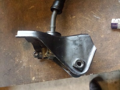

Re: Getrag 240 Umbau
Kulisse passte in der Länge nach hinten nicht und in der Breite oben sehr knapp.
Daher...
Vorher Länge: Nachher Länge:
Von der runden Kugelaufnahme etwa 3,5cm nach hinten Vorher Breite:
Nachher Breite:
Nur die Kanten oben bündig weggeschliffen
Daher...
Nachher Breite:

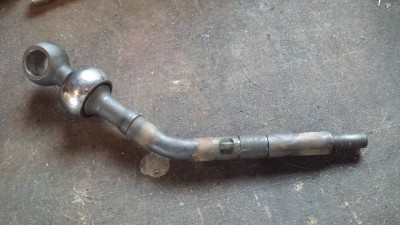

Schalthebel gestern angepasst.
Getrag-Teil nach Muster des 4-Gang stärker gebogen.
Anschließend um 33mm erlängert, so das das originale Oberteil passt. (sichtbare Naht rechts)
Dazu von einem Originalhebel die passende Länge abgesägt, auf 8mm aufgebohrt und glühend auf den original 8,1mm im Durchmesser zur Verfügung stehenden Stummel aufgepresst. Zusätzlich verstiftet.

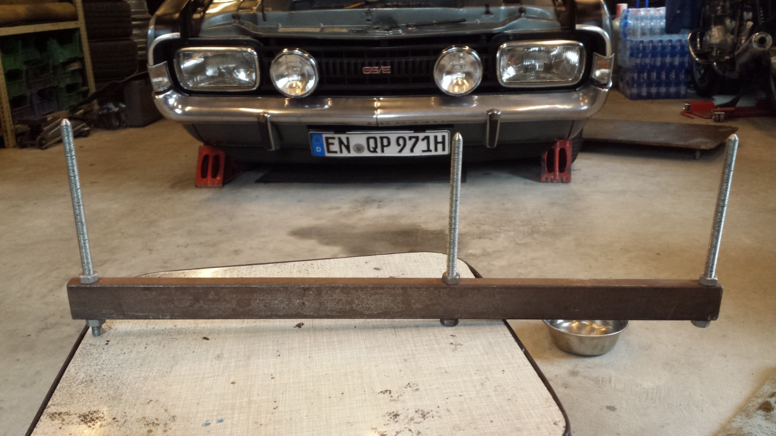

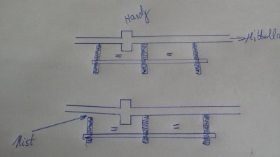

Aber wie will du das genaue Maß finden?
Du musst ja schon vorne bei der Motorriemenscheibe anfangen und von da ab zum Getriebeausgang und weiter zum Mittellager messen.
Rausgemessen aus der Mitte und über eine parallele Hilfslinie könnt ich mir vorstellen.
- mp3
- Beiträge: 6168
- Wohnort: 45549 Sprockhövel
kein Problem.
Hinter der Kupplung bis zum Mittellager habe ich geschätzt 30cm Welle.
Gehen wir mal von 30cm aus...
Ich nehme ein ca. 50 cm langes 4-Kant-Rohr in dessen ich von einem Ende an dann im 25 cm Abstand durchbohre und je eine Gewindestange mit zwei Muttern fixiere.
Die Gewindestangen werde ich mit Hilfe eines Tiefenmessers exakt gleich lang einstellen und so lang, das ich mit dem Vierkantrohr unter der Kupplung nach vorn durch komme, wenn ich die Gewindestangen unter die Welle halte.
Damit habe ich das Vierkantrohr parallel zum hinteren Stück der Welle.
Im vorderen Bereich des Vierkantrohres wird sich ebenfalls eine Gewindestange befinden.
Diese ist unter der Berücksichtigung, das das vordere Stück der Welle, welches im Getriebe steckt, vom Durchmesser dünner ist, von der Länge so eingstellt, das alle drei Stangen anliegen müssen.
Nur dann verläuft die Welle ohne Knick.

Guten Tag,
meine Kardan hat nach der Hardy zum Mittellager 51mm Durchmesser.
Der Teil, welcher im Getriebe verschwindet 38mm.
Die linken Dorne sind auf gleiche Länge eingestellt.
Der linke Dorn ist unter obiger Berücksichtigung um 6,5mm länger eingestellt.
Ist die Welle in Flucht müssen alle drei Dorne anliegen.

Aha, und was ist da rechts inder Schale, Katzenfutter oder Zigarettenkippen...?
Gruß Uli
- mp3
- Beiträge: 6168
Das ist Wasser für DeeJay.
Ich habe 14mm als Maß für unter das Mittellager ermittelt. Damit habe ich mit vollem Tank zufällig Geradlinigkeit der Kardan von Getriebe bis zum Diff. Also Ideal.
