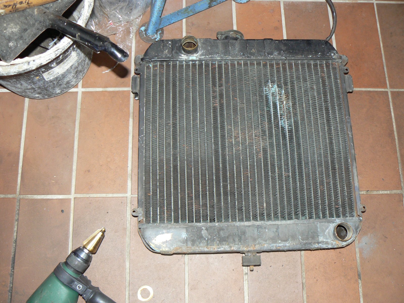

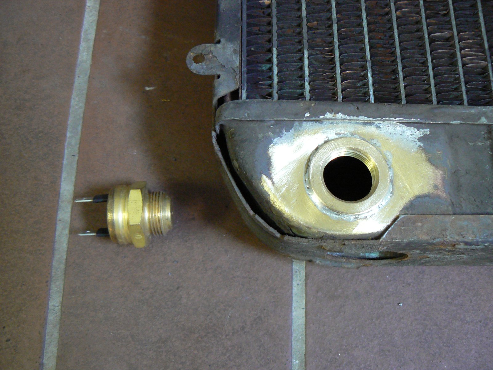

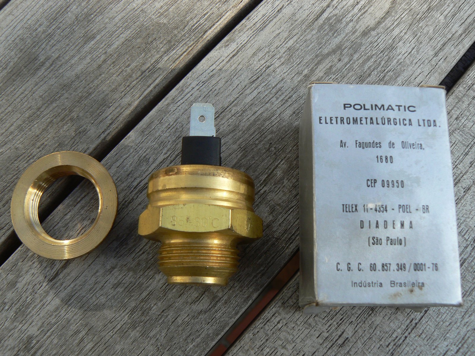

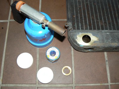

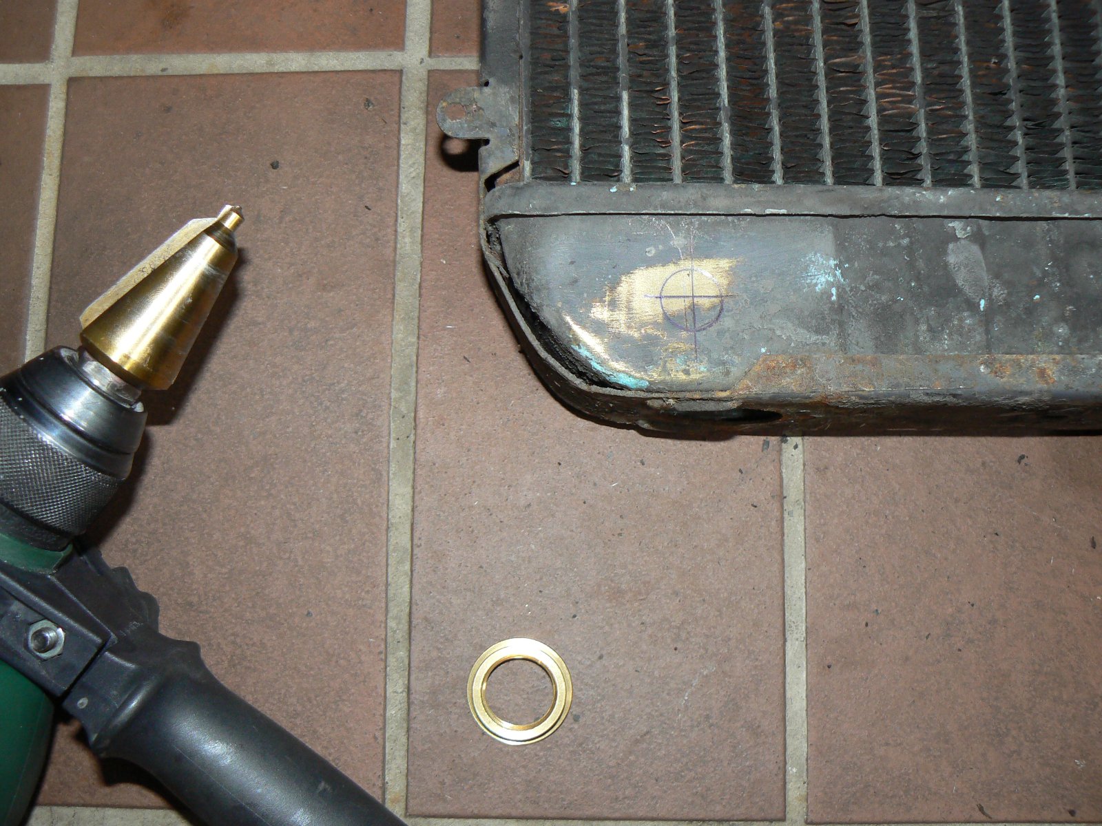

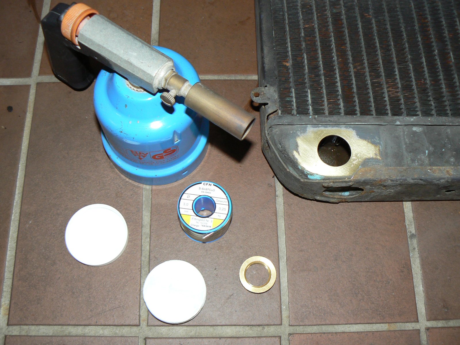

Re: Elektrolüfter nachrüsten
Die Schalter gibt es neu in m14 und m22. Kommt unten rein zb in ein Stück Edelstahlrohr mit Mutter zum verschweißen. Mutter m14x1.5!
Habe für meinen Lüfter 60und für den Schalter 6 bezahlt.
Möglich wäre auch den Lüfter manuell zu bedienen. Kollegah hat 2 Geschwindigkeiten über einen Kippschalter.
