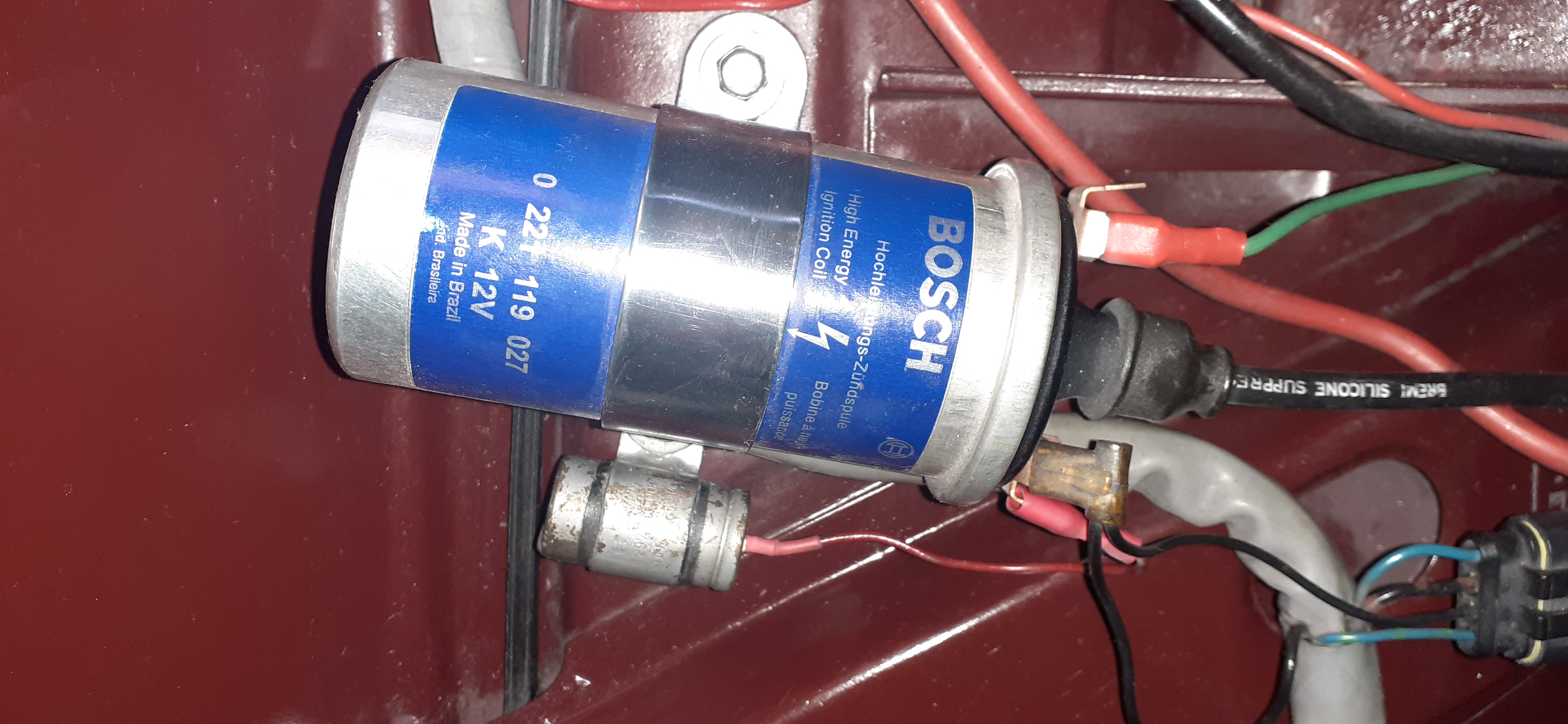

Empfehlenswert ist noch die Bosch hochleistungs-Zündspule, ebenfalls kleiner finanzieller Aufwand und Ruhe "im Karton":

@ Carsten, ist das dein Motorraum auf dem Bild?

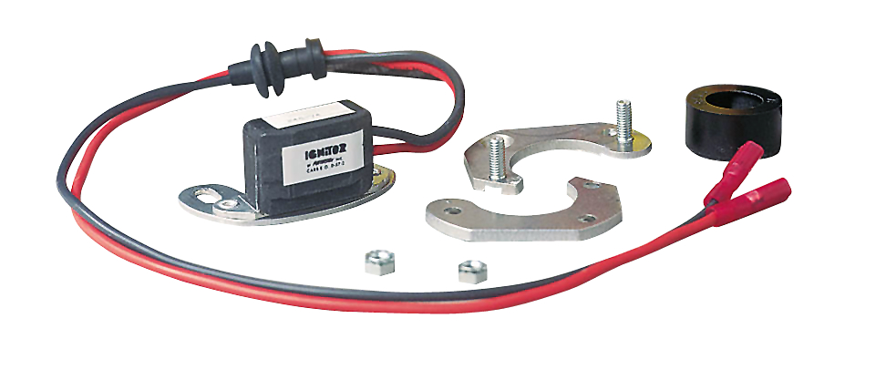

Anschließend wollte ich die Kontaktzündung umbauen auf Pertronix Ignitor Kontaktlose. Leider musste ich nochmal auf Kontaktzündung zurückbauen und habe mich gut geärgert. Die 2 Muttern passen nicht auf die Gewindebolzen, echt mysteriös! Die Gewindegröße ist zwar gleich, aber die Steigung schneint anders zu sein, die Muttern gehen nicht ganz eine Umdrehung drauf und verkanten sich dann. Echt ärgerlich und mir unbegreiflich, vorallem bei dem hohen Tarif für das wenige Material sollte es doch defnitiv aufeinander passen
Re: Umbau auf kontaktlose Zündung / Zündverteilernummer
Wozu benötig man die zwei Bauteile in der Mitte des Bild?
Die Platte mit den Gewindebolzen braucht man um das Kontaktlose Zündmodul zu befestigen und die Platte mit Löchern (mehrere vorhanden) die benötigt man als variablen Unterbau, um die Höhe vom Zündmodul anzupassen.

Er hat eine Ignitor!
Hatte ich auch schon mal verbaut,war einfacher und sah aber anders auswie auf dem Bild.
