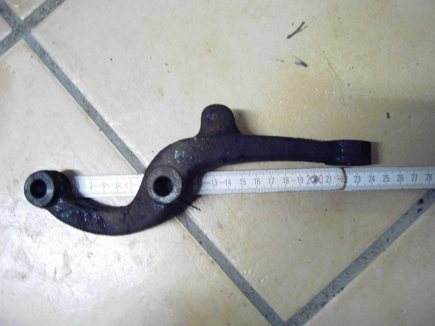

hab zwar jetzt ne ganze Weile die Suchfunktion in Anspruch genommen, aber leider keine Antwort auf meine Frage zur Länge der sogenannten "kurzen" Spurstangenhebel f. den Commo A (ET-Nr. 3 20 364 bzw. -365) gefunden. Es gab wohl auch "kurze" f. den Rekord C. Die haben aber eine andere ET-Nr. u. damit wahrscheinlich auch ne andere Länge.
Meine vorhandenen Spurstangenhebel sind von einem zum anderen Ende gerade durchgemessen ca. 24 cm lang. Die Biegung habe ich dabei nicht mitgemessen.
Kann mir jemand sagen welche Länge die "kurzen" f. d. Commo-A haben?

Anbei noch ein Bild meines Spurstangenhebels mit 24 cm Länge. Vielleicht hat ja einer kurze Hebel auf Lager liegen und schafft's übers Wochenende mal nachzumessen.
Gruß Wolle

So isses. Alle Spurstangenhebel haben ET-Nr. aus Gruppe 3 (= Vorderradaufhängung) und nur die kurzen - also die für den Rekord und die f. d. Commo - sind auch bei der Gruppe 9 (= Lenkung) unter dem Kapitel Hilfskraftlenkung aufgeführt. Es sind jedoch nirgendwo Maße aufgeführt.
Ich habe inzwischen schon mehrfach gehört (s. auch die Antwort von Michl), dass die oben abgebildeten Spurstangenhebel in Verbindung mit der Servo funktionieren, also sollte man meinen, dies seien die kurzen. In meinem Coupé war aber keine Servo verbaut u. trotzdem sind diese Spurstengenhebel verbaut. Ist doch irgendwie unlogisch.
Wenn dies aber nicht die kurzen sind u. diese trotzdem mit der Servo funzen, warum sollte es dann überhaupt noch kurze gegeben haben?
Da auch in der Bucht immer mal wieder Spurstangenhebel angeboten werden, wär´s für alle Suchenden echt nicht schlecht, mal die Maße der 4 Varianten zu kennen. Vielleicht tut sich ja noch was. :wink:

also es gibt 3 unterschiedliche (es gibt mehr aber was Form und länge betrifft nur 3) Lenkhebel (Der Hebel der dann am Achsschenkel montiert wird)
1x Rekord (immer gleich, passt auch nicht an Commo, immer gleiche geometrie, da Übersetzung und Lenkung nie geänder wurde (starre Lenksäule und "sicherheitslenkung" meine ich jetzt nicht)
2x Commodore,
davon einmal die "langen" Hebel was immer Commo bis FGN betrifft, auch GS der früheren Jahre.
und einmal die kurzen, was dann immer mit Servo (ahaaaaaa Servo hat eine andere Übersetzung) und auch gerne für die Tuningversuchen bezüglich Felgen hergenommen. Und eben dann auch für die Sogenannte GS Lenkung , also ab FGN.
Das ganze Lenkungszeug ist ein wenig verwirrend, da esdann auch noch gerade und gebogene Spurstagngen gibt, und eben auch die Übersetzungen anders sind. Auch die Lenkgetriebe von Rekord und Commo sind anders.
Also wenn Servo dann immer mit kurzen Lenkhebeln.
Aber bemühe die Suche mal, dann wird bestimmt was finden.....
