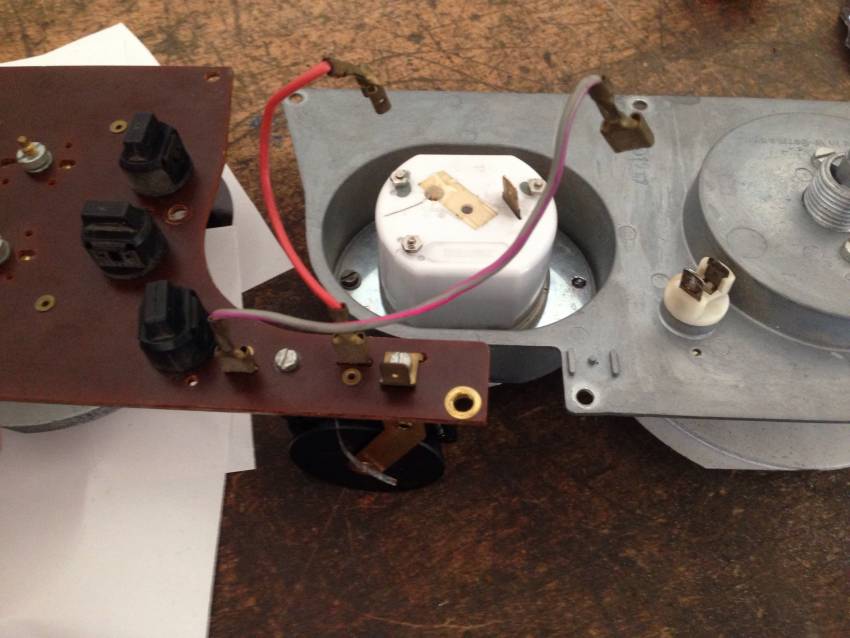

Jetzt nochmal ne frage in die runde, wie schließe ich die instrumententafel richtig an???
Beim einschalten ist mir die Leitung zum dimmer kaputtgegangen...durchgeschmort
Tankanzeige ging, alle checklampen gingen, beleuchtung funktionierte nicht...
Und der dimmer ist durchgeschmort. Kann mal einer helfen?

Beitrag von the Brain » 09.06.2014, 23:49
Kontakte Dimmer von links nach rechts.
Links Beleuchtung Tacho, das ist der gedimmte Kontakt an den auch z.B. die "GS" Konsole und auch z.B. die Beleuchtung der Schaltkulisse Mittelautomatik angeklemmt werden, das Rot-Graue Kabel kommt an den Tachometer.
Mitte Dauerplus, das Rote Kabel ist für die Uhr.
Rechts Beleuchtung ungedimmt, dort kommt das "L" Beleuchtungspaket angeklemmt. Zigarrenanzünder, Handschuhfach und Ascherbeleuchtung sind nicht dimmbar und bekommen vollen Strom wenn man das Licht einschaltet.
Funktion des Dimmers ist nun das über eine Wendel die im Dimmer als Widerstand liegt die Stromstärke eingestellt werden kann. Die Dimmer sind oft defekt und wenn die das egal ist wie hell die instrumente leuchten kannste den Dimmer überbrücken, das heißt du legts vom rechten Kontakt ein Kabel rüber zum linken Kontakt. Dann sollten die Leuchtmittel volles Licht liefern, dazu dann aber wieder das Grau-Rote Kabel anschließen.

Ok, ja so dachte ich mir das auch...und so hab ichs auch angeschlossen....nur ist es trotzdem durchgebrannt...hmmmmm

Beiträge: 4713
Beitrag von the Brain » 10.06.2014, 19:32
Matze.Malizia hat geschrieben:Ok, ja so dachte ich mir das auch...und so hab ichs auch angeschlossen....nur ist es trotzdem durchgebrannt...hmmmmm
Falsche Leuchtmittel, 50 Jahre alte Technik, was willst du noch hören?

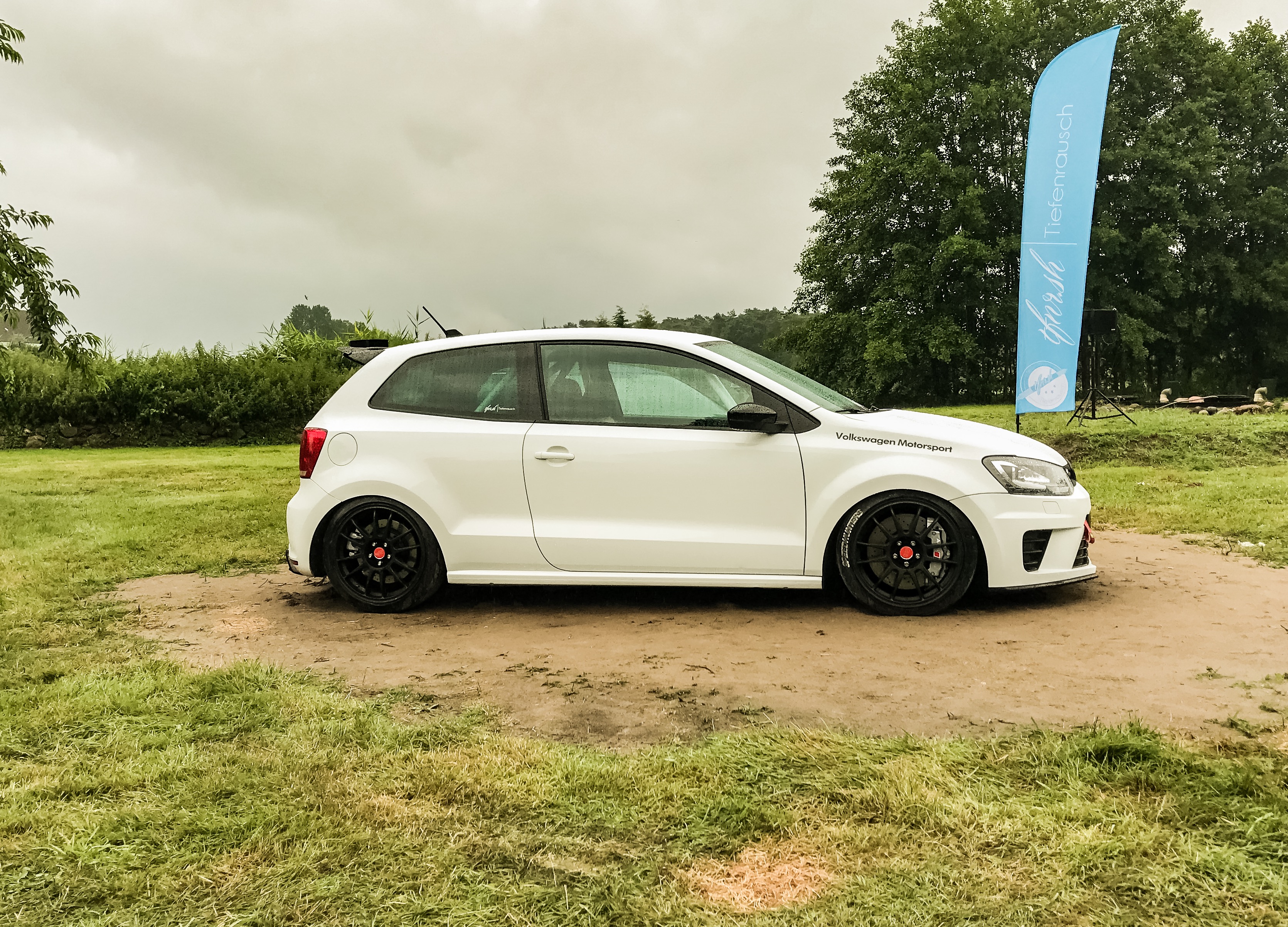

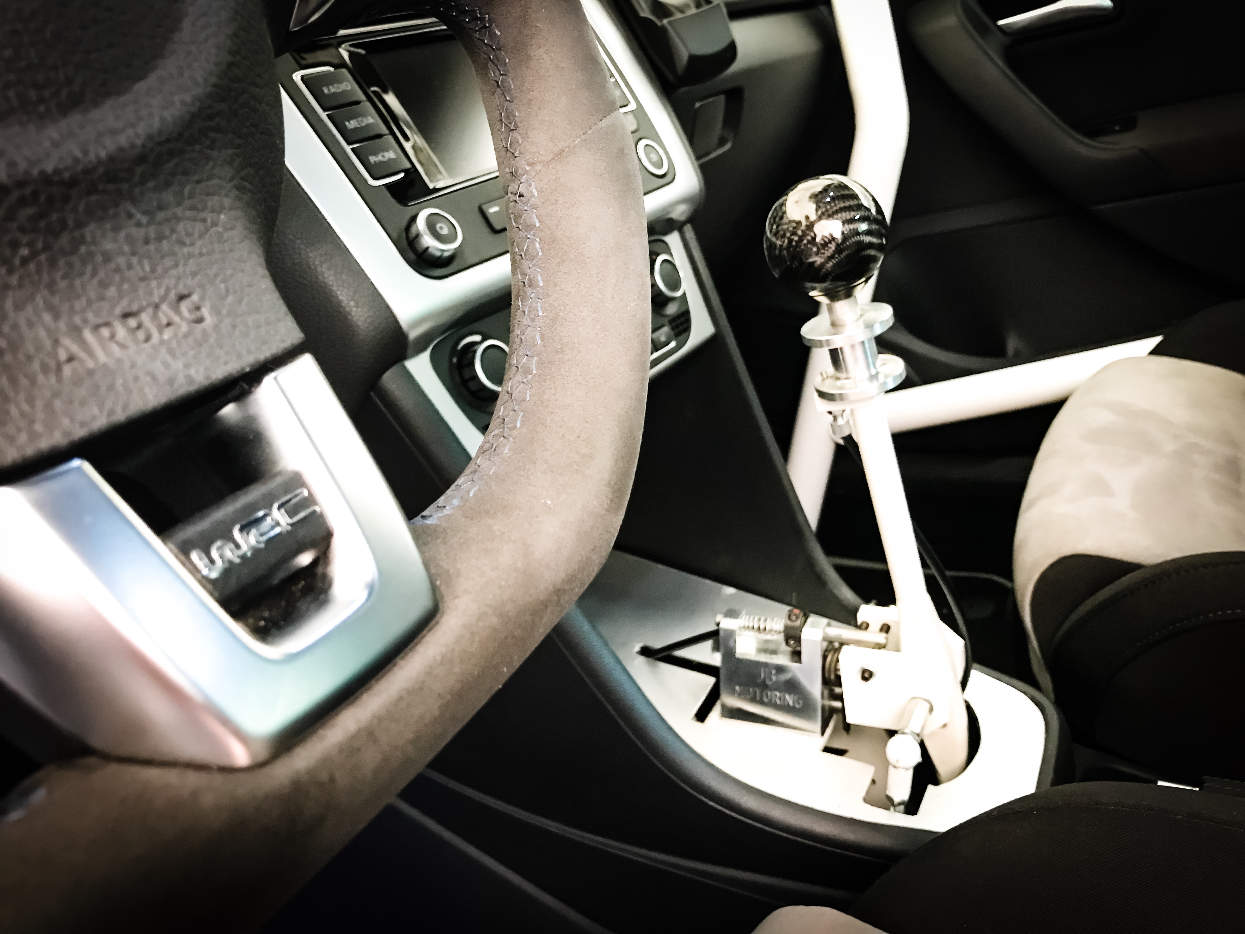

Ich habe jetzt mein anderes Projekt, einen Polo, fertiggestellt und nun auch wieder Zeit für den Opel, da muss es ja auch mal
Weitergehen. Nebenbei, Polo WRC mit 380PS, Semislicks, dezent tiefer, naja für den Alltag reichts ;)
Nunja nebenbei mit meinem Bruder auch noch seinen BMW aufgebaut, das nahm alles etwas mehr Zeit in Anspruch als erwartet!

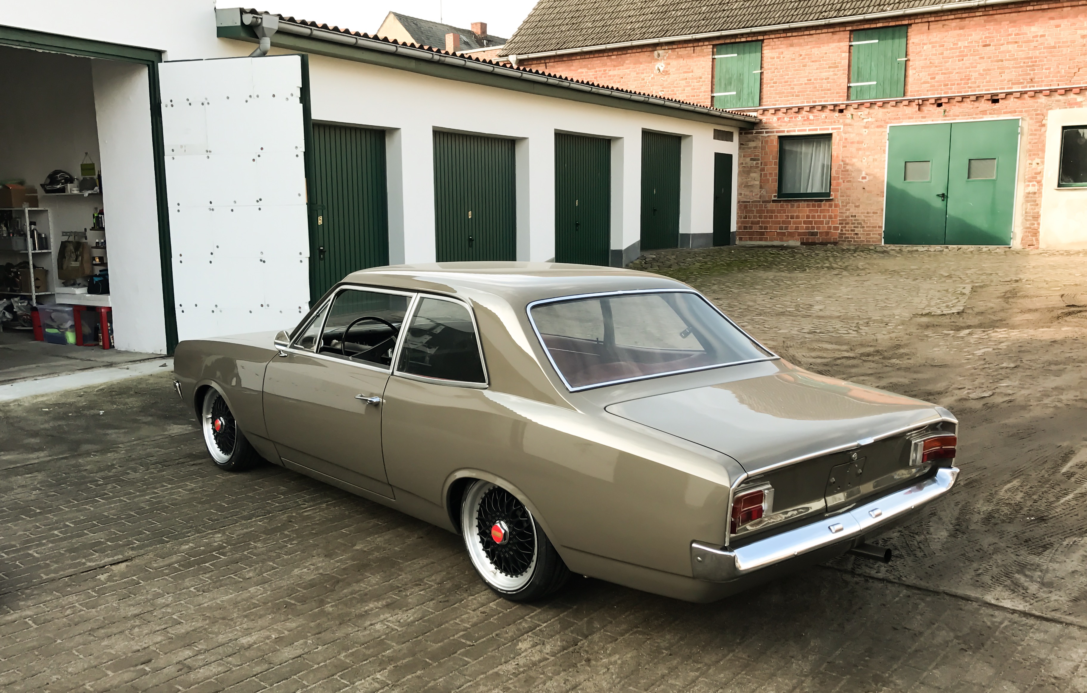

Aber nun zum Rekord...ich habe mal Felgen probegesteckt und n bisschen was an der Tieferlegung gebastelt. Thema Luftfahrwerk ist da immernoch aktuell, ist aber auch alles recht kompliziert was die Vorderachse angeht. Muss man halt alles selbst basteln.
Ich werde mich als nächstes an den Teppich machen, denke aber es wird darauf hinauslaufen den hier anzubieten, passt halt null. Ärgert mich, dass ich das damals beim Kauf nicht gecheckt habe, aber coupe Teppich passt halt nicht bei der Limo🙈
Danach gehts an die Prallschutzdinger über und unter dem Tacho, die muss ich noch kleben und spachteln, danach kommt Leder drauf und fertig. Soweit erstmal dazu...ich bin also wieder im Rekord C Geschäft und werde hier wieder aktiver sein ;)
