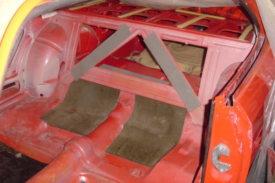

Tach zusammen !
wer macht denn sowas ich könnte kotzen das einzige was ich noch nicht freigelegt hatte und dann sowas :oops:
mit kleineren Einschnitten hatte ich ja gerechnet .....

mich würde ja Interessieren bei wem es auch so aussieht oder sah ! ?
Habt ihr das so gelassen oder neues Blech rein ist doch ein tragendes Teil oder ?

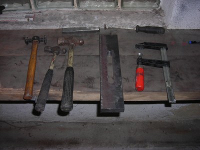

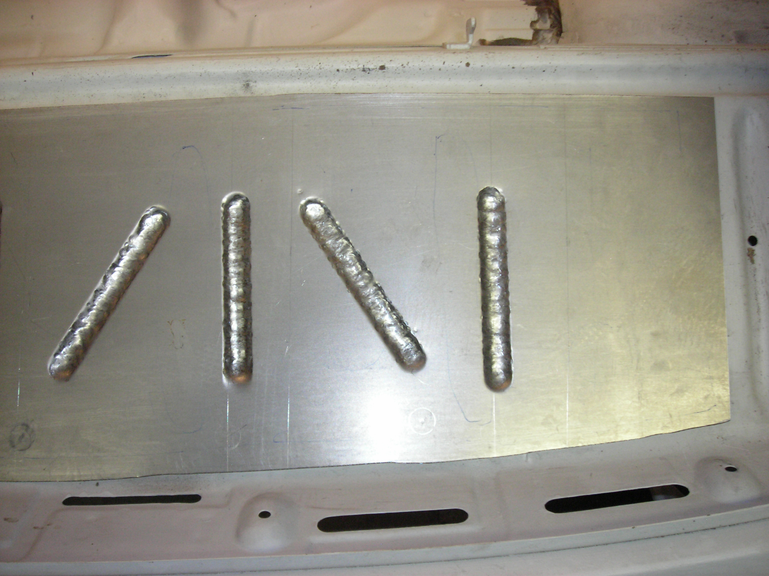

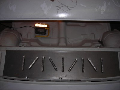

Wieso soll es dir anders gehen wie uns :lol: . Die Grundstabilität des Blechs ist futsch, so viel ist bei mir sicher. Ich wollte es dann einfach nur wegen der Optik wieder geschlossen haben...

ich würd das ja gerne wieder in Ordnung haben, so wie bei dir Tom , ein Blech mit Sicken krieg ich ja noch hin aber die Ovalen Ausschnitte mit Abkantungen
das ist mir doch zu heftig. Naja kommt Zeit kom..... !
