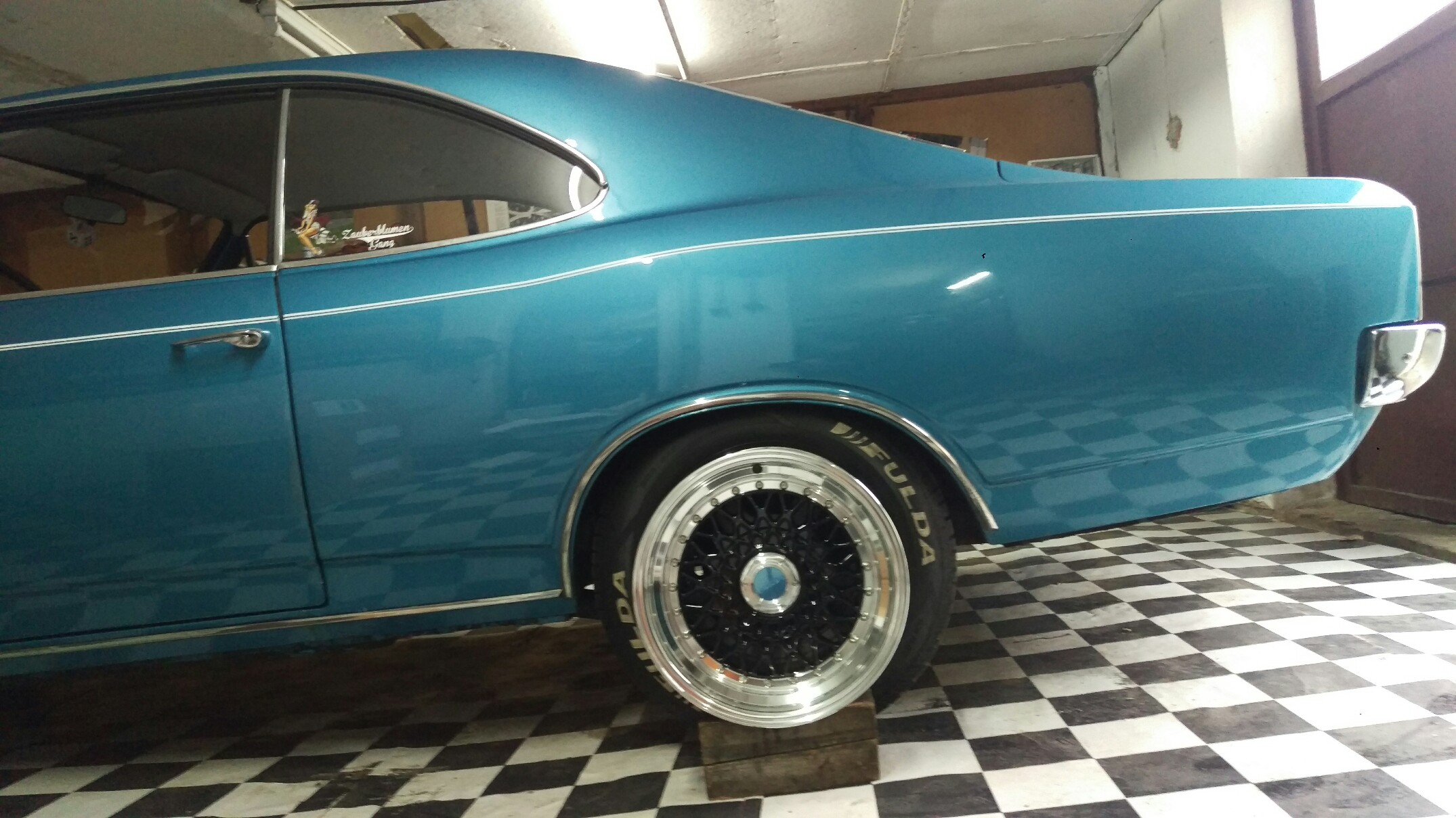

Ich entstaube hier mal ein wenig ;)
Der Winter ist fast um & es hat sich ein bisschen was getan:

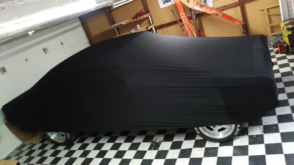

Zuerst gab es ein "kleine Schwarzes" für die kalten Monate ;)
Ein Frontspoiler kam auch noch dran - gefällt mir persönlich sehr 8)

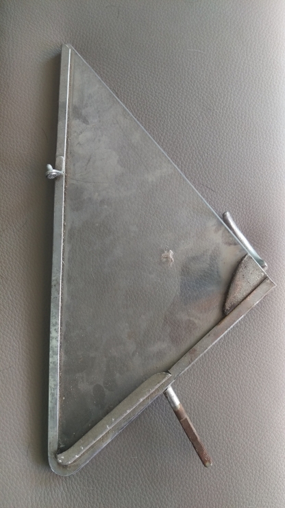

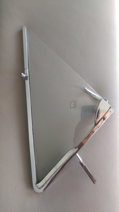

Das Dreieckfenster auf der FS wurde getausch, da der Zapfen oben gebrochen war. Leider kam das Austauschteil in einem eher traurigen Zustand daher; jedoch gibt es ja zum Glück das gute Autosol...
Vorher:
Nachher:

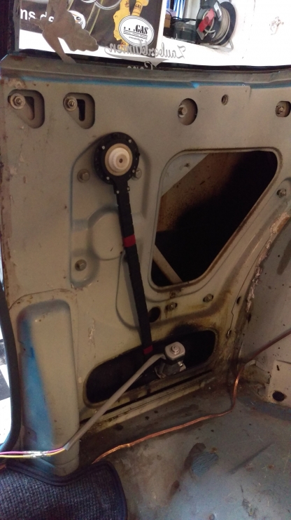

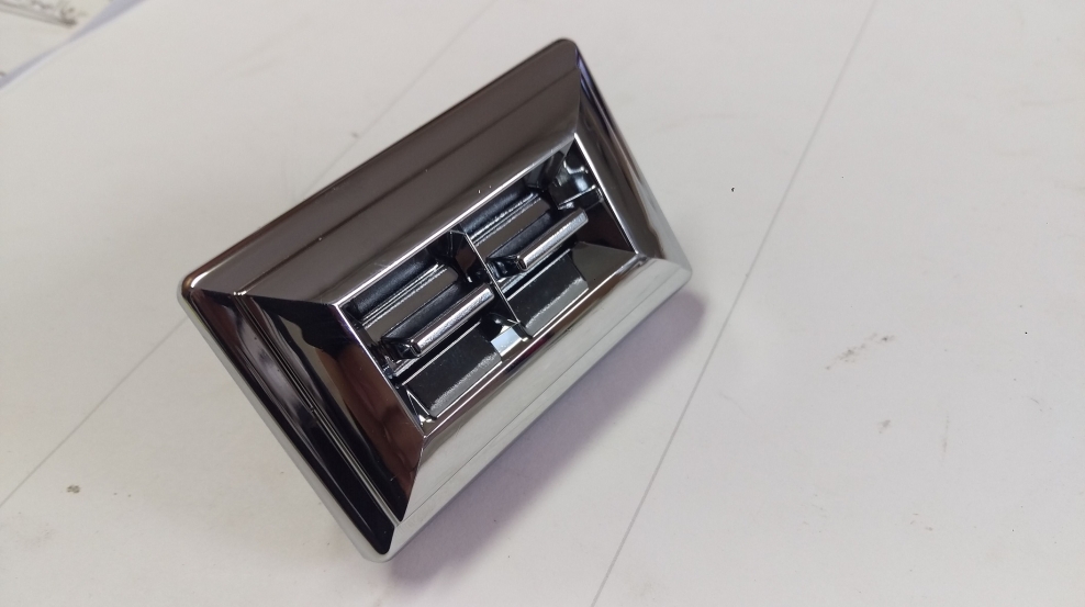

Da mich das Gekurbel mit den hinteren Fenstern genervt hat hab ich auf elektrische Fensterheber umgestellt. Die befinden sich derzeit in der finalen Phase der Verkabelung, da ich noch nen neuen - in den Rekord passenden - Schaltersatz gekauft habe.

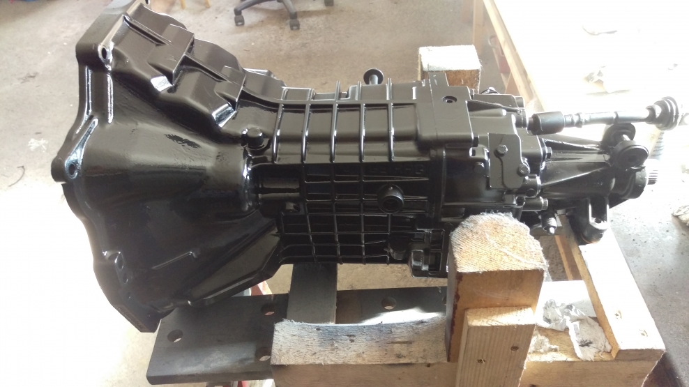

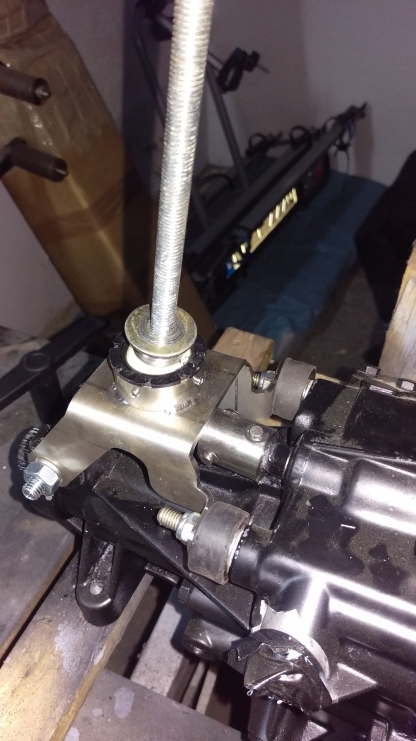

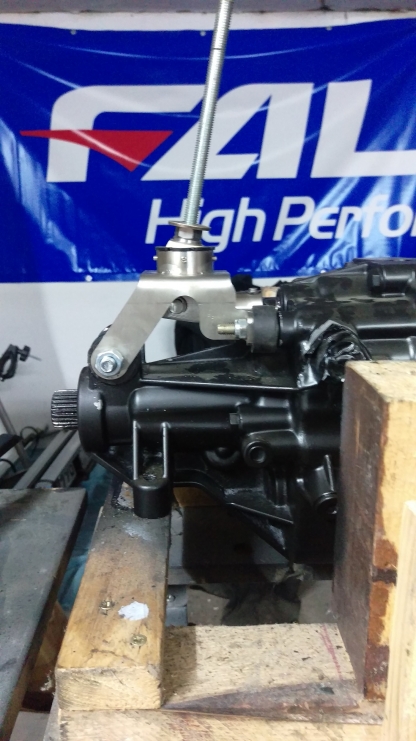

Ein Getrag 240 sowie die passende Kardanwelle liegen bereit; wurde natürlich gleich passend lackiert.

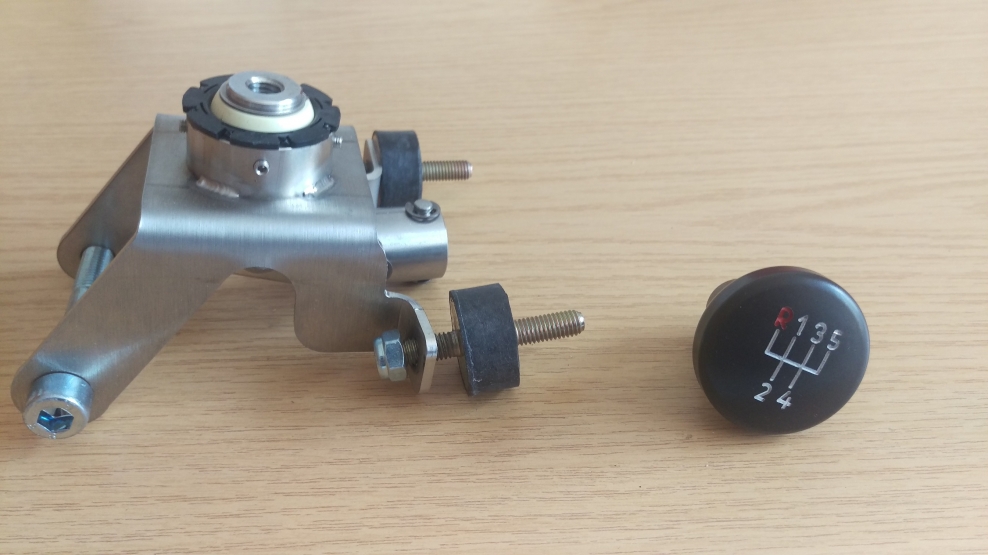

Schaltung von Splendid gab es noch dazu :)
Einbau erfolgt, sobald ich bei meinem Kumpel auf die Hebebühne kann...

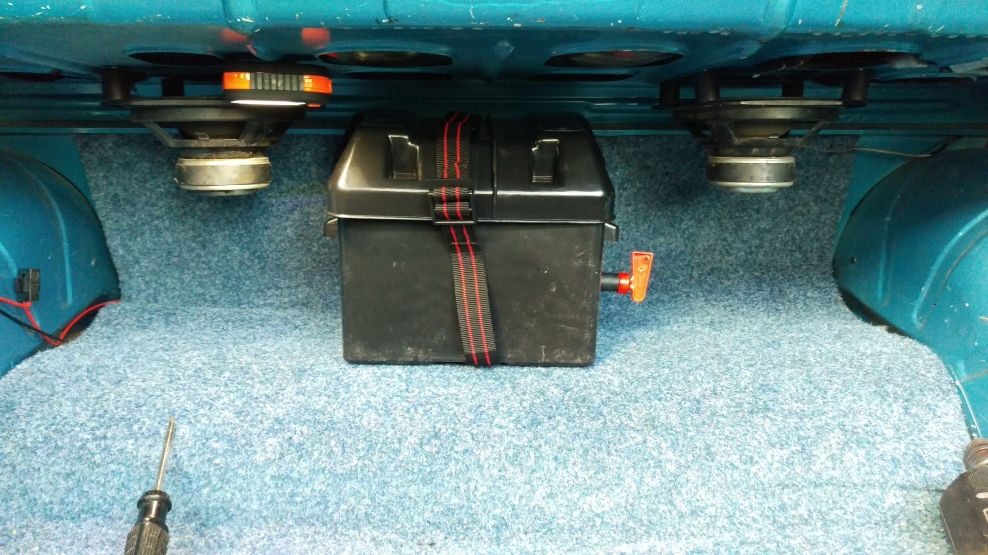

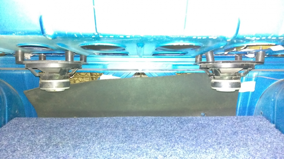

Die häßlichen Aufbaulautsprecher der Hutablage sind Geschichte; statt dessen wurden zwei 20er Axton von unten an die Hutablage gehängt. Damit diese sich frei bewegen können wurden 30mm Silentblöcke verbaut. Zudem wurde das Blech der Hutablage gedämmt um Vibrationen zu vermeiden.

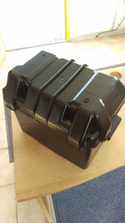

Im Motorraum tut sich gerade ein bisschen was. Es gab eine neue Hochleistungszündspule von Bosch und die Batterie wanderd derzeit in den Kofferraum:

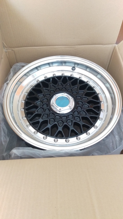

Als "Sahnehäubchen" gibt es noch neue Räder; da die RSL leider Klarlackunterwanderungen haben...

WoW, da geht ja richtig die Post ab 8)

Allerdings ist der Einbau der Lautsprecher alles andere als optimal,so wird sich kein guter Klang einstellen,da du einen akustischen Kurzschluss hast.Die Vorderseite der Membrane sollte keine direkte Verbindung zur Rückseite haben.
Wie habt ihr das mit den Lautsprechern gelöst?

Ich würde in dem Fall ein MDF Brett mit passenden Ausschnitten von unten anschrauben und daran dann von unten die Lautsprecher befestigen.Zwischen Holz und Blech am besten noch Moosgummi oder ähnliches.

Die Membran kann sich frei bewegen, daher ja die Silentblöcke. Einmal als Abstandshalter und zudem als Schwingungsdämpfer da aus Gummi - oder verstehe ich dich falsch?
Hab gerade eben noch eine der Felgen angehalten, gefällt mir sehr gut :)
Außerdem noch die EFH Schalter in die tolle Mittelkonsole (Danke homelessness ;) ) gesetzt:

Die Membran muß sich frei bewegen können,das ist richtig.Jedoch sollte die Vorderseite der Membran räumlich von der Rückseite getrennt sein,durch die Schallwand,welche in dem Fall die Hutablage ist.Wenn du es so läßt,hast du kaum Bass und die Belastbarkeit der Chassis sinkt.Im Extremfall gehen Sie recht schnell kaputt.

Die Felge sieht richtig geil aus!!!lechz :P

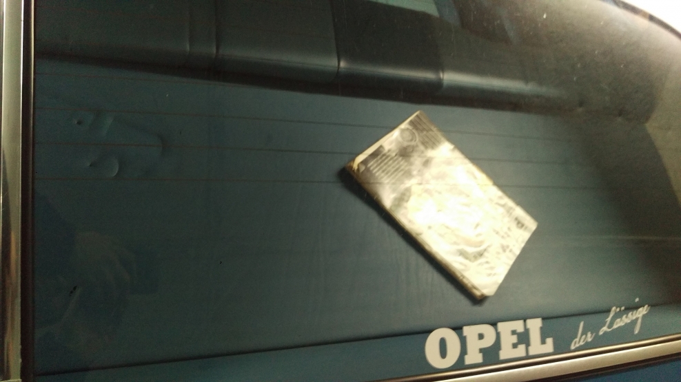

also ich finde dem fehlt definitiv noch ne Heckscheibe OHNE Heizdrähe :wink:
...und die alten Räder waren irgendwie individueller

Naja, Ich weiß ja, dass ich bereits eine Scheibe gekauft habe. Steht witziger Weise bei dir Mario :lol:
Die RSL sind echt schön - Sonst hätte ich sie mir ja nicht gekauft. Allerdings ist mir das Aufarbeiten zu viel Arbeit...

Kreuzspeichenfelgen sind schön ein paar BBS RS wären noch schöner :wink:
