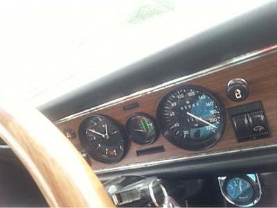

Feuervogel hat geschrieben: 10.04.2017, 17:58 Was gibts da große Augen :lol: muss ja auch mal Testen ob unter Belastung alles hält.
genau....blase mein 3 Liter ab und zu auch frei :D
Beiträge: 12374
Re: Ventildeckel abdichten
Scheich hat geschrieben: 10.04.2017, 19:00
Aufe Autobahn mit fast leeren Tank, Carsten? :shock:
Jörg hat geschrieben: 10.04.2017, 19:08
da ist noch genug drin gewesen und unter uns war keine Autobahn :roll:

@ Bis auf den unschönen Zündschlüssel ein ehrfreuliches Bild Karsten. 8)
Vor allem die Tempanzeige zeigt beruhigende Werte an.
[/quote]
.... sei mir nicht böse, aber ich glaube eher das dein Tacho kaputt ist.... :D

Sprint hat geschrieben: 10.04.2017, 21:08
Bei 10000 U/min kommt das schon hin :P

Sprint hat geschrieben: 10.04.2017, 21:08 genau....blase mein 3 Liter ab und zu auch frei :D
[/quote]
ich brauch kein kaputten Tacho habe genug Leistung :wink:
Und das mit Serienübersetzung? Hätte gern einen Drehzahlmesser gesehen.
