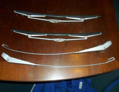

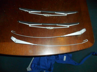

Ja, aber es hat bis und ab Fgstnr.
Bis hat der Arm 7mm Breite, ab 9mm.
Die Blätter haben dann auch nur 380mm, später 405mm. Insgesamt was filligraner, ich finds hübscher.
Sieht dann bis so aus und das hats auch in Edelstahl gehabt.

:roll: ....hat jemand noch Scheibenwischerarme und/oder Wischerblätter in Edelstahl liegen. Ausführung wie auf dem Bild, aber poliert /Edelstahl. Bis Fgstnr. in 7mm
Bitte Bilder und PN an mich :) Zustand -nicht ranzig :mrgreen:

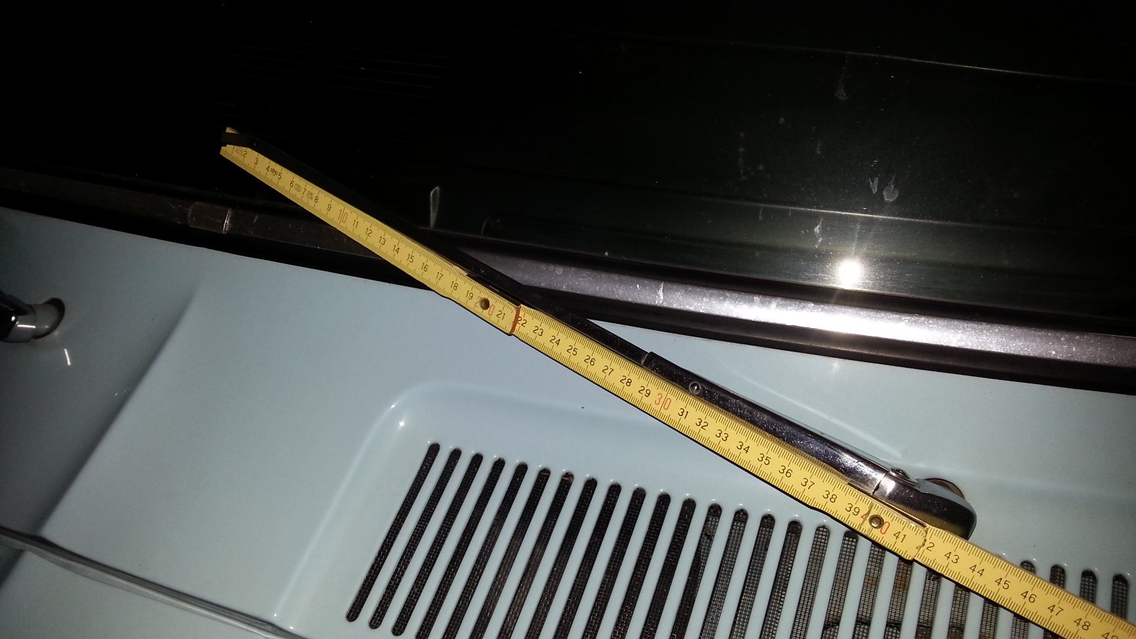

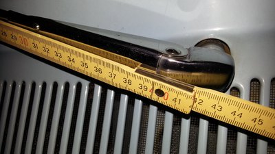

Hallo, kann mir jemand sagen wie lang die Scheibenwischerarme 7mm bis FgstNr sind? Komme gerade nicht in die Halle um zu schauen. Danke :wink:

Ich würde sagen so ca. 425mm bis Mitte Wischerwelle. Der Gliedermaßstab :icon_alt_01 ist oben im Haken eingelegt.
Ich glaub ich bleib beim "Zollstock" :icon_wink
