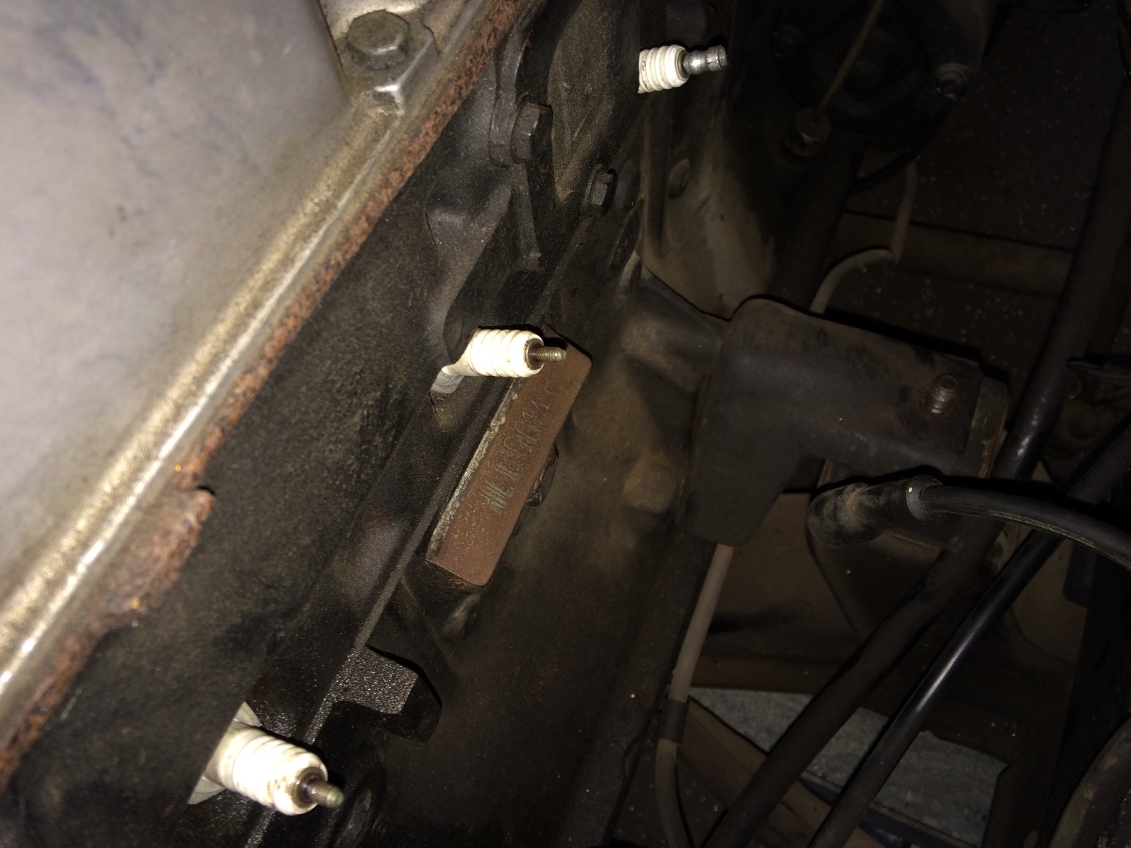

Würde ich ja machen, aber auf der Vergaserseite steht die 2,8 ja nun auch mal am Block!

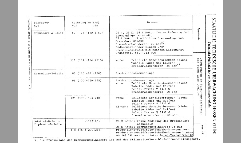

wenn bei deinem Wagen die Commo-Bremsanlage verbaut ist muss du nix ändern:

Doch muss er
Die Standard Commo hat ja kleine Rbz und dadurch keinen Regler.

Durchgewurstelt hat geschrieben: 28.10.2017, 10:37 Doch muss er
genau....
das hat mein Tüvprüfer auch gesagt alle die 2,5 S mit 120 PS ein stärkeren Motor verpflanzen müssen was an der Bremse tun :wink:

Wenn es ein GS ist muss nichts geändert werden. Beim normalen Commodore muss das geändert werden was der Scheich anmerkte!

Sprint hat geschrieben: 28.10.2017, 11:28 Wenn es ein GS ist muss nichts geändert werden. Beim normalen Commodore muss das geändert werden was der Scheich anmerkte!
Wobei das ja jetzt nicht der riesen Aufwand wäre, oder?
Beiträge: 3734
Re: Tüv Eintragung 2,8H
Höxteraner hat geschrieben: 28.10.2017, 12:14
kommt drauf an was bei Dir Aufwand bedeutet ? :D
die grossen 22,2 Radbremszylinder kosten einwenig mehr,
Regler e.v. gebraucht was da an Leitung umgefummelt werden muss weiss ich NICHT
