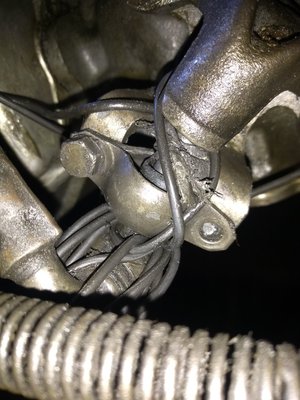

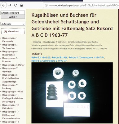

Habe dieses problem jetzt auch..."schaltgestänge rutscht unten raus" hab das ganze provisorisch mit draht aufgehängt damit ich heimfahren konnte.Nun meine fragen...wäre das der richtige satz kugelhülsen? (bild hänge ich an)Hab einen rekord c 1,9 bj 67 (handschaltung) Und meine 2.frage...sind diese hülsen leicht einsetzbar? Kann das leider nur auf der strasse machen mit wagenheber.Oder ist das eine sache für mechaniker? Will die dinger nicht gleich kaputtmachen.(Die bilder hier im thread sind leider nicht mehr sichtbar) Wäre für antwort dankbar.

Ob das 100Prozent die korrekten Teile sind müssen andere sagen, aber wechseln auf der Strasse geht auf jeden Fall klar. Im Notfall sollte das auch ohne Wagenheber gehen.
Ich hätte es nicht mehr genau gewusst, aber wie ich oben schrieb habe ich es offenbar mit ein bisschen Spüli und einer 16er Nuss alleine hinbekommen.
vlG
Uli

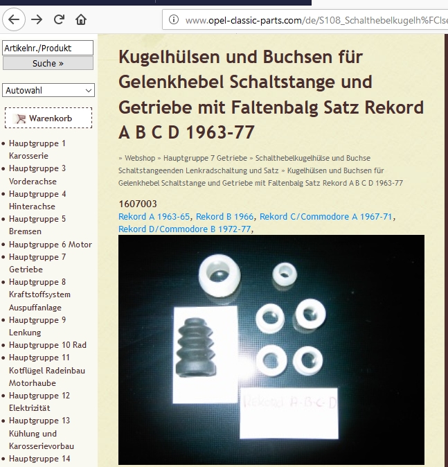

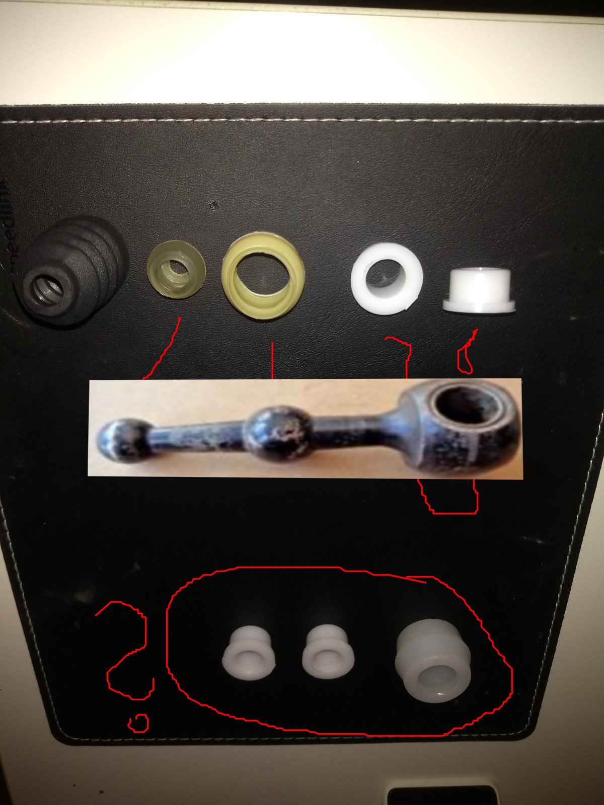

Muss leider nochmal lästig sein und hoffe auf hilfe.Hab den kugelhülsensatz jetzt bekommen...wäre das so richtig wie auf dem bild? Aber für was sind die anderen teile??

Bei den blauen Pfeilen müsste man aber auch die eingepressten Metallbuchsen mit den integrierten Plasikbuchsen rausnehmen. Wenn die noch gut sind dann lass sie drinnen.

Gestern eingebaut...alles bestens geklappt und schaltet sehr fein ...vielen dank nochmal roland.
