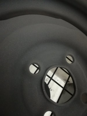

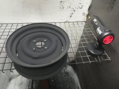

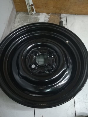

Heute endlich dazu gekommen die 14" Felgen zu pulvern.

Machst Du das selber?

Ist oben das glänzende das fertige Ergebnis?
Dann isses top geworden :D

Beitrag von TheBochumer »
Ja :D

Jo hab mir die Felgen strahlen lassen und ein Bekannter hat die abgebildete Pistole und einen alten Küchenbackofen wo die Teile bei 200 Grad ca. 20 min rein kommen, da die Felgen ohne Fingerabdrücke nicht in den Ofen passen hab ich sie in zwei Schritten gebacken, einmal die Rückseite und die Lauffläche und dann zuletzt die Vorderseite.
