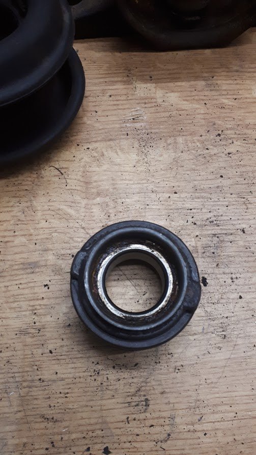

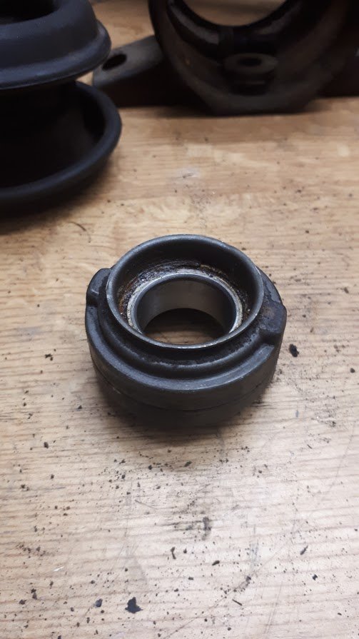

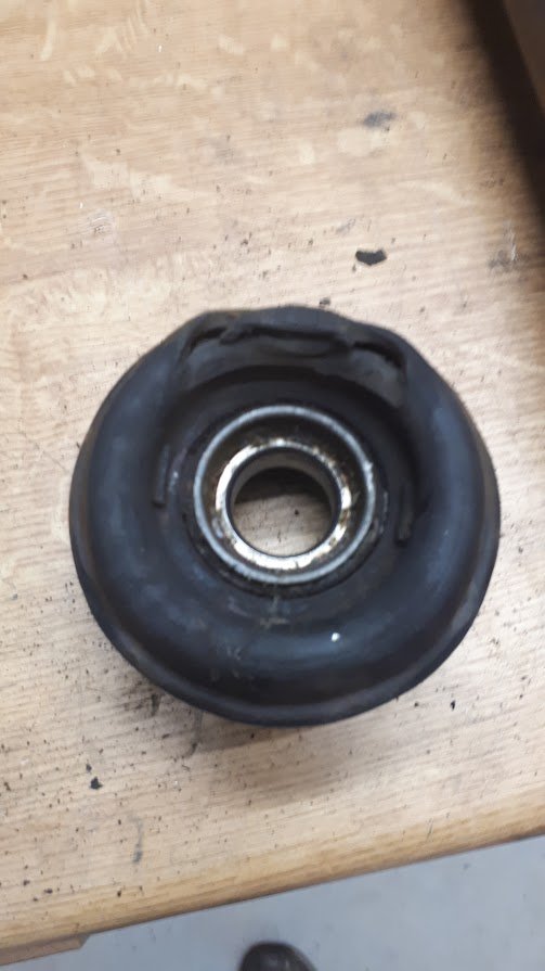

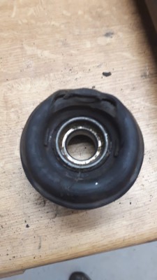

Also mein Gefühl hat mich nicht getäuscht
Gummi wie gesagt im Sack

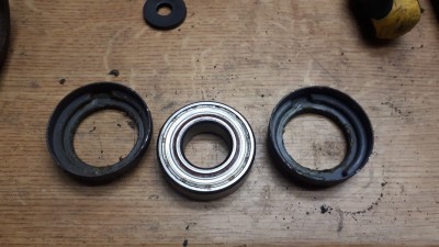

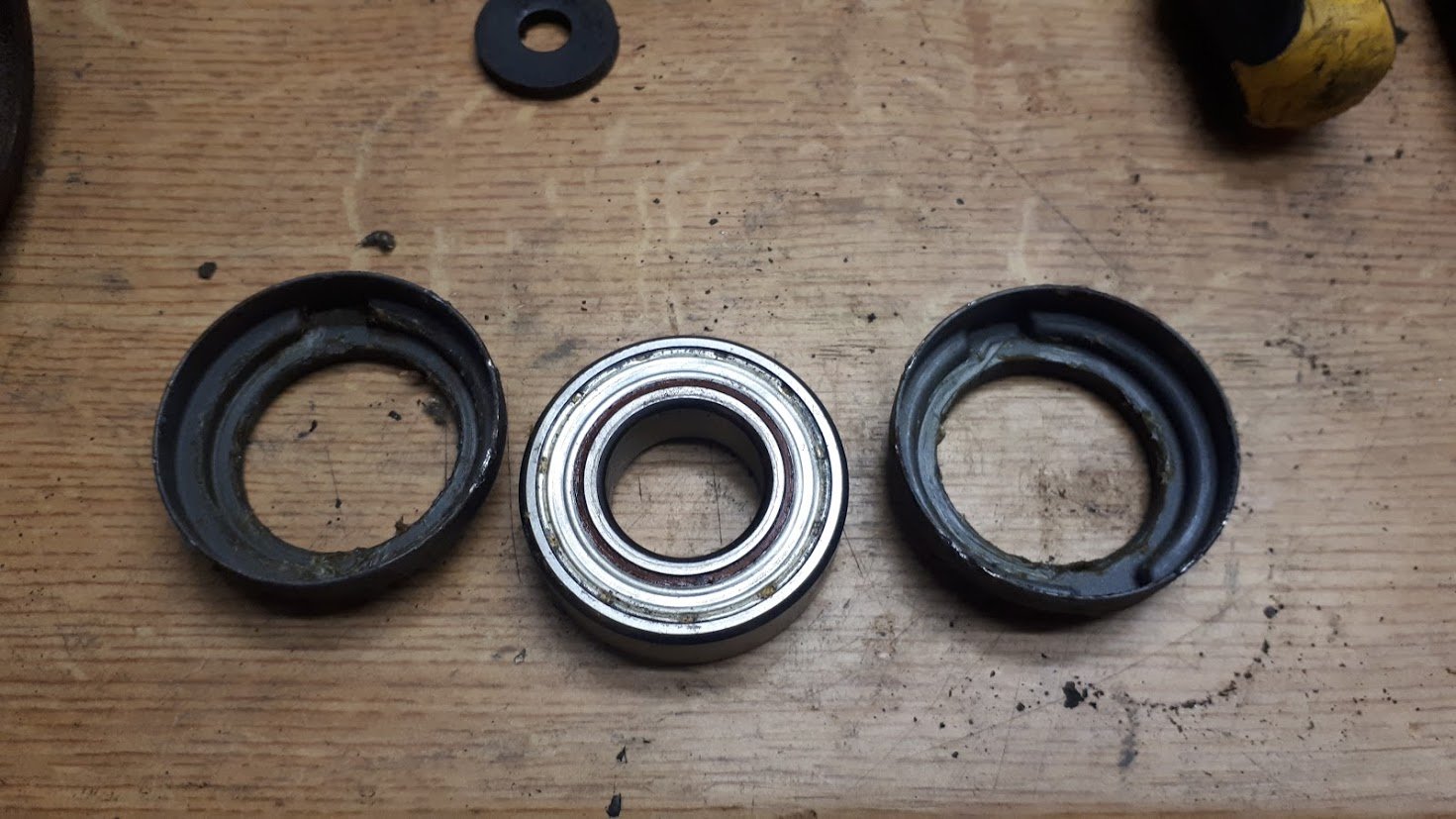

Wenn ich das Lager schüttle klappert es. Also auch hinüber. Wie bekomme ich das Lager aus diesem Blechkäfig ohne ihn zu verbiegen? Will nix kaputt machen...
Edit: Es sind einfach 2 Blechhalbschalen
Das Lager ist völlig fertig. Natürlich ohne Bezeichnung :roll: . Hab die Blechdeckel des Lagers geöffnet. Darin war richtig guter Ohrenschmalz :D

Beiträge: 10244
Re: Kardanwelle Mittelwellenlager
Also
Außen: 52mm
Innen: 25mm
Breite: 15mm
Ich empfehle das Rillenkugellager SKF 6205-2Z/C2E. Rillenkugellager einreihig, Deckscheibe aus Stahlblech auf beiden Seiten des Lagers.
Lagerluft C2 = Bei besonders leisem und vibrationsfreiem Lauf. Kleinmotoren mit besonderen Spezifikationen....
