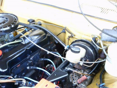

Was ist das für ein Teil?
Beiträge: 12358
Das, was da pfeilförmig vor und neben dem HBZ ist.
Ist das nur Deko oder hat das nährwert?
Mein Wagen hat da nur diese Stütze und den Hbz.

Noch nie gesehen. Tippe auf Kunst und kann weg :mrgreen:
Beiträge: 12326
Re: Was ist das für ein Teil?
Manta A bzw. Kadett C. Gesehen habe ich das schon. Was das Bauteil macht weiß ich allerdings auch nicht. Dürfte beim Motor Umbau rein gekommen sein.
Der Motorraum sieht aber auch schön chaotisch aus..... :mrgreen:
Cih 1700

Hi.
Hat meiner auch. Ist ja ein Schweden Import. Das haben die alle.
Funktion erschließt sich mir nicht. :lol:

Meiner ist auch aus Schweden, hats aber nicht
Kann natürlich auch mal wer wegrationalisiert haben

Ich hab's ist doch logisch wenn man Öl oder Bremsflüssigkeit auffüllt legt man den Deckel auf die kleine Ablage.

Ich könnte mir vorstellen das es ein zusätzlicher Schutz des HBZ´s ist?
Beiträge: 12358
Wenn ich den HBZ schützen wollen würde, würde ich ein Schutzgitter über den Ausgleichsbehälter machen, damit der nicht beim unüberlegten hantieren beschädigt oder runtergerissen wird.
Desgleichen an den Stellen, wo die Leitungen in den Hbz gehen.
Aber so kann das Teil keine Funktion haben.

Aufgrund der Formgebung und der Vermutung, daß in anderen Ländern andere Sicherheitsvorschriften gelten (Importfz.),
könnte ich mir vorstellen, daß dieses Teil bei einem Frontalcrash die Batterie ablenken soll, sprich vom HBZ nach links wegleiten.

Vllt. isses ein Fahrtrichtungsanzeiger! :mrgreen:
Daaaa gehts lang!
Hab ich aber ehrlich gesagt auch noch nie gesehen...!

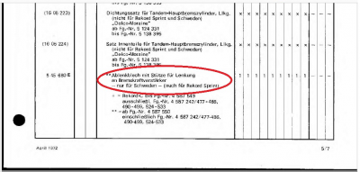

Könnte es das hier sein? Oder wurde das schonmal Identifiziert?
Das Teil ist ja mit einer Mutter am BKV und mit dem HBZ verbunden. Könnte es wohl sein.

Live gesehen habe ich das Teil auch noch nie. Aber auf diversen Fotos von Motorräumen schon oft gesichtet, möglicherweise gehäuft bei Autos aus Skandinavien. Was das soll hab ich mich auch immer gefragt. Meine BMW GS hat auch sowas vorm HBZ, aber der Opel fällt jetzt eher selten auf den HBZ :mrgreen:

Ich kenn das auch ausm Schweden. Ablenkblech könnte sein, evtl solls beim crash die Bremsteile schützen.
Nur ob man nach einem crash der die Kiste soweit deformiert hat noch bremsen muss...

Soll vieleicht verhindern das der hbz nicht die Batterie aufspießt und sich dann böse Chemikalien verbinden. :icon_feuer+flamme_01
Joan hat geschrieben: 21.07.2019, 23:17 Ich kenn das auch ausm Schweden. Ablenkblech könnte sein, evtl solls beim crash die Bremsteile schützen.
Naja, wenn dir hefitg einer hinten drauf brettert, (und Dir nicht gleich dabei das Genick bricht wegen der nie vorhandenen Kopfstützen) und es die Batterie aus der Verankerung reisst und den HBZ mit den leitungen trifft. Könnte das Blech helfen das man den Wagen nach dem Schubs von hinten wieder zum stehen bekommt. Irgendeinen "was wäre wenn auch wenn es unwahrscheinlich ist" Gedanken müssen die ja gehabt haben.
