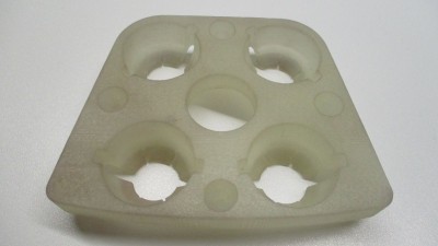

Ich hab ein neues Verfahren. Damit kann man Silikon lasersintern. Nicht ganz billig da neu aber könnte man mal versuchen. Die Dichtung ist ja auch winzig, so das sich die kosten im Rahmen halten denke ich. Ich weiß aber noch nicht ob man so was dünnes auch herstellen kann.
Das habe ich zum Test mal sintern lassen.

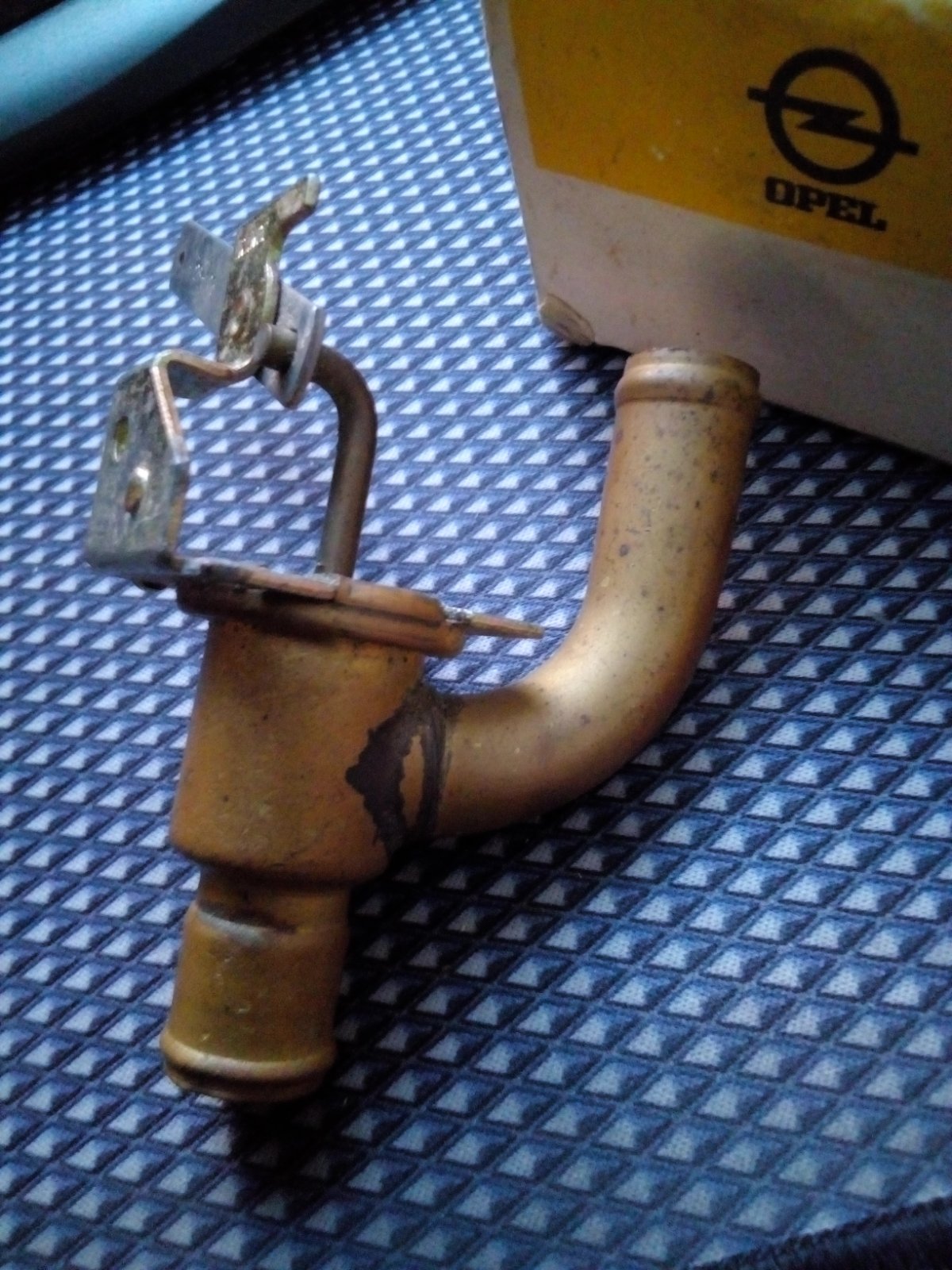

Beiträge: 3734
Re: Heizungsventil
nee andere Frage hat schonmal einer ein orig. neues eingebaut was 20-30 Jahre in der Ecke liegt
und auch funktioniert und Dicht bleibt beim Einbau ?
