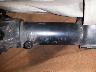

Servus,
meine neue Hinterachse ist da und irritiert mich. Da wo die Schraube sitzt, war nicht zufällig die Entlüftungsöffnung?
Der Abholer/ Mitbringer meinte, der Verkäufer musste 'ne Öffnung verschließen, weil sie Sandgestrahlt wurde.
Das wäre für mich aktuell die schlüssigste Theorie, warum da ne Schraube sitzt..
Falls das hinkommt (und auch sonst), was nun?
Wenn ich sie abflexe und ein neues Röhrchen anschweiße, kommt ja vermutlich Unrat ins Achsinnere :?
Trotzdem machen und dann spülen, oder einfach so lassen?

Da kommt ein Plasteröhrchen rein mit einem kleinen Deckel was nicht komplett dicht ist Spike. So wie am Getriebe. Habe ich bei Bedarf liegen Man.

Die ist doch nicht Sandgestrahlt.
Noch was aufgefallen , wieso steht da Rekord mit "C" eingeschlagen
Beiträge: 12345
opel68 hat geschrieben: 29.01.2020, 15:02 Noch was aufgefallen , wieso steht da Rekord mit "C" eingeschlagen
Gabs/gibts oft Record mit C. Hat derjenige wohl auch nicht besser gewusst.

opel68 hat geschrieben: 29.01.2020, 15:02 Die ist doch nicht Sandgestrahlt.
Ami's halt.. 'Automatic' :cry:

Stimmt, das Automatic-C ist mir auch noch nicht aufgefallen.
Gibt's das öfter, beschriftete Achsen? Hatte meine noch nicht draußen, um von oben draufzuschaun.
Die Schraube war fest, hab sie mit Verlängerung abgerissen.
D.h. ich muss glattflexen und ein Loch fürs Röhrchen bohren.
Das wiederum heisst, ich muss die Halbwelle ziehen und einen Lappen bis Diff reinstopfen. Was besseres ist mir zur Span- und Korundfernhaltung noch nicht eingefallen. Nervt jedenfalls, ein Gummistopfen hätte es doch auch getan. Zumal ja jetzt auch schon Schweißperlen drin sein könnten.
