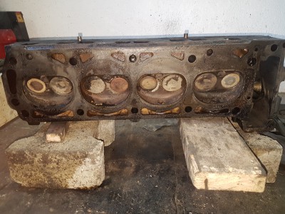

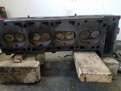

So kaum sind 2.5 Jahre vergangen und schon geht es weiter :D
Also den Motor überhole ich gerade. Ist bereits zerlegt. Zylinderkopf hat eine Nockenwelle mit D Kennung verbaut.

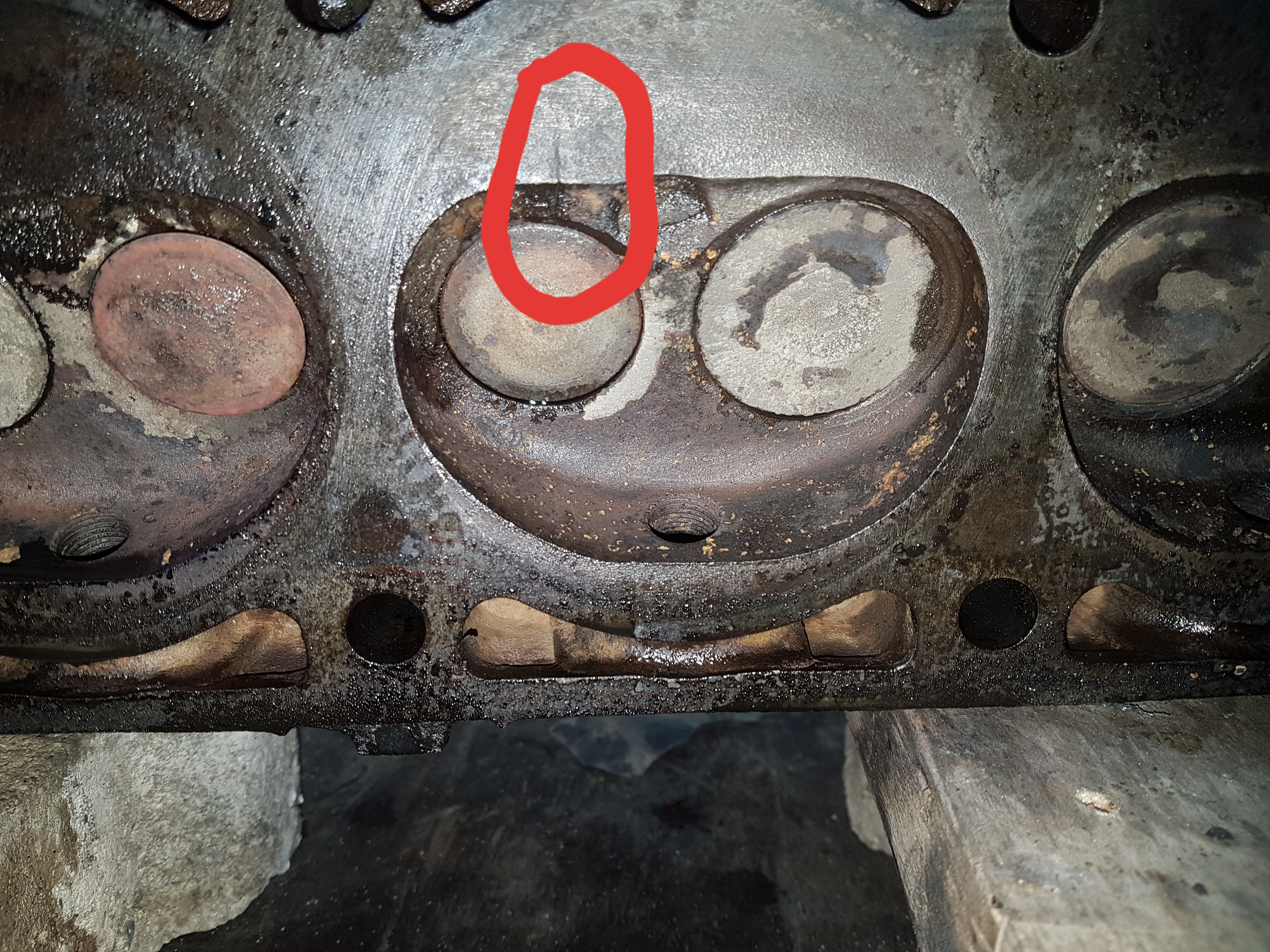

Nur 1 Problem habe ich, der Kopf hat einen Riss :evil:
Opel Rekord C Coupé 1969 1.9 S

Nun bin Auf der Suche nach einem neuen gebrauchten Kopf.
Welcher Kopf macht auf dem 1.9 Motor am meisten Sinn gerade was Ventilgröße Usw. angeht. Des weiteren benötige ich natürlich einen Kopf mit den Steuergehäuse schrauben
Herauskommen soll ein schön fahrbarer Motor werden.

Beiträge: 10254
Re: welchen Kopf für 1.9 SH Motor
Also du könntest den Riss auch erst mal sauber frei schleifen mit nem Dremel. Wenn er nicht zu tief geht, schön frei schleifen, sandstrahlen, schweißen, planen und die Mulde sauber verschleifen. Kann halten, muss aber nicht. Hab schon einige so wieder hin bekommen...
Boddah
Beiträge: 92
Registriert: 01.05.2017, 14:56
Beitrag von Boddah »
Nein ist leider viel zu tief, auf den Fotos kommt es falsch rüber.
