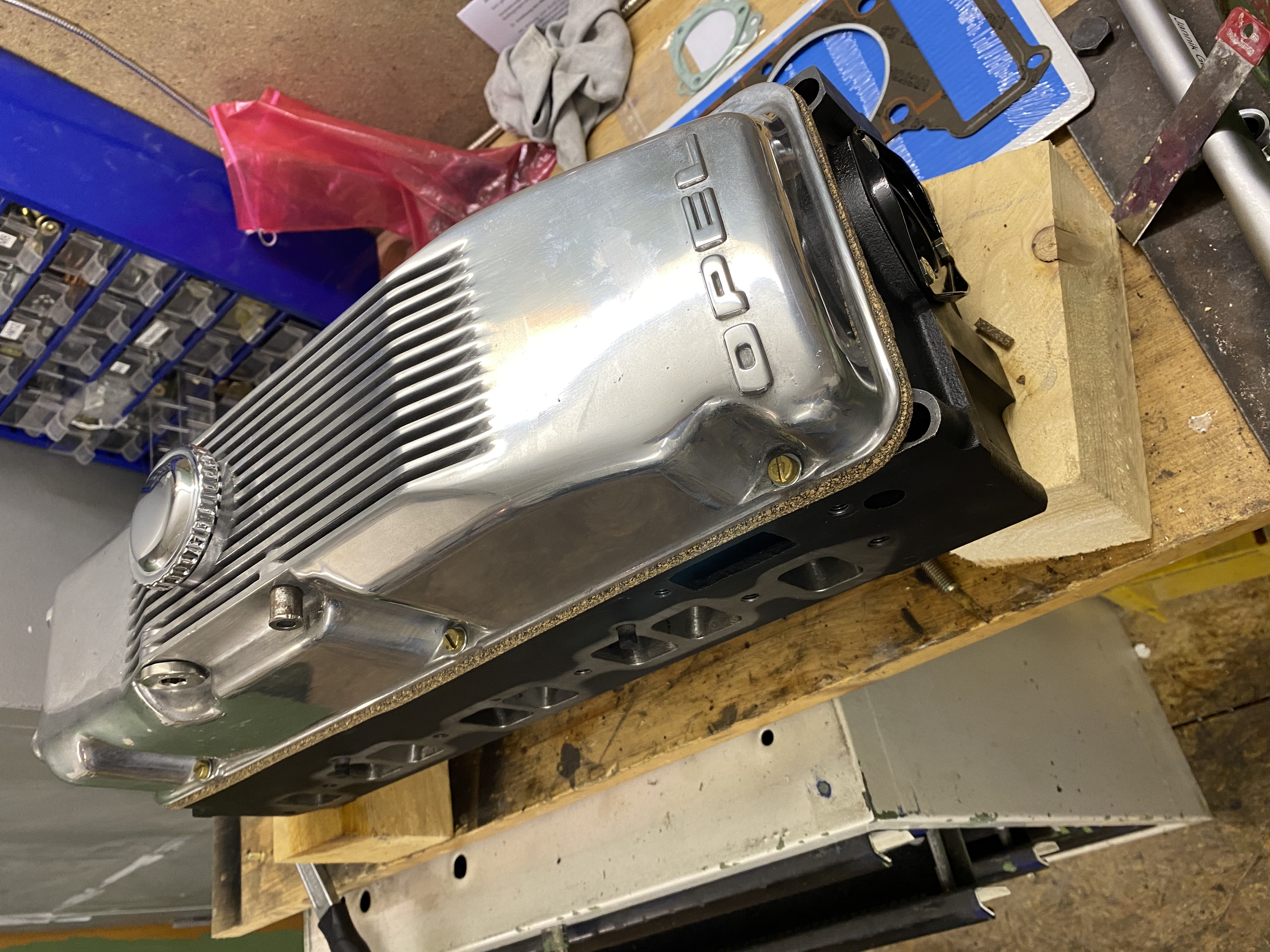

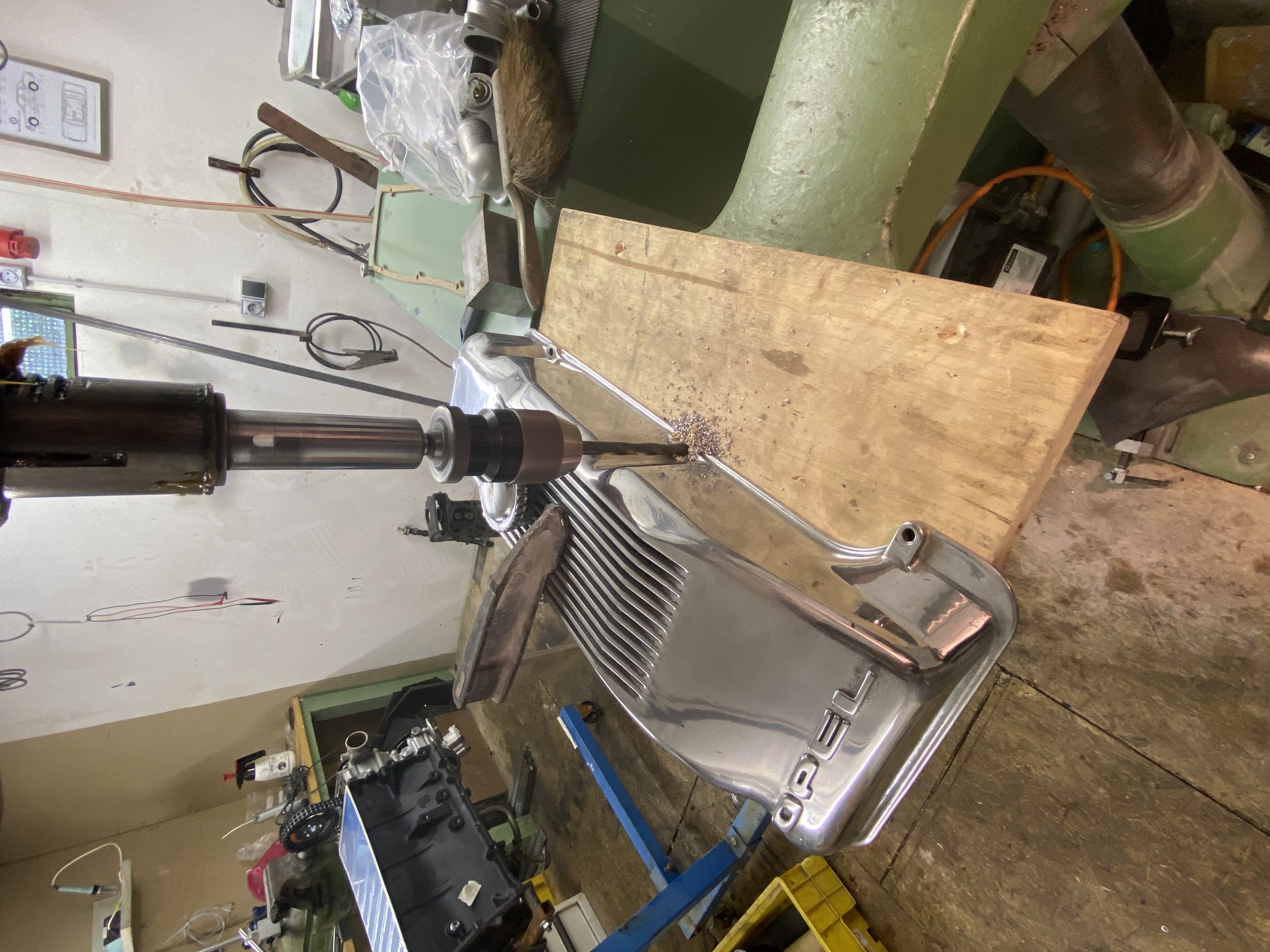

Heute meinen GT Deckel modifiziert, damit die regulären Korkdichtungen verwendet werden können, das (bei mir schon gerissene) Loch im Aludeckel entlastet wird, die Dichtung gehalten wird und der Anzug des Deckel begrenzt ist.

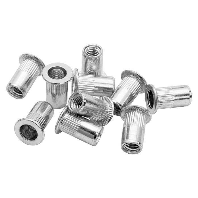

Hab dazu den Tipp mit Blindnietmuttern bekommen.
1.aufbohren
2. Muttern einziehen
3. Gewinde ausbohren
4. auf gewünschten Überstand unten für Dichtung kürzen
Der Durchmesser der Muttern passt genau in die Löcher der Dichtung, sodass diese ganz einfach aufgesteckt werden kann.
1968 Opel Rekord C Coupe 1900
Beiträge: 2261
Habe mit dem Deckel noch nie Probleme mit Korkdichtung gehabt.
Aber wenn es so bei dir passt 👍
Beiträge: 6168
Vorteil meiner Ansicht nach - das man die Schrauben nun auf Block richtig festziehen kann.
