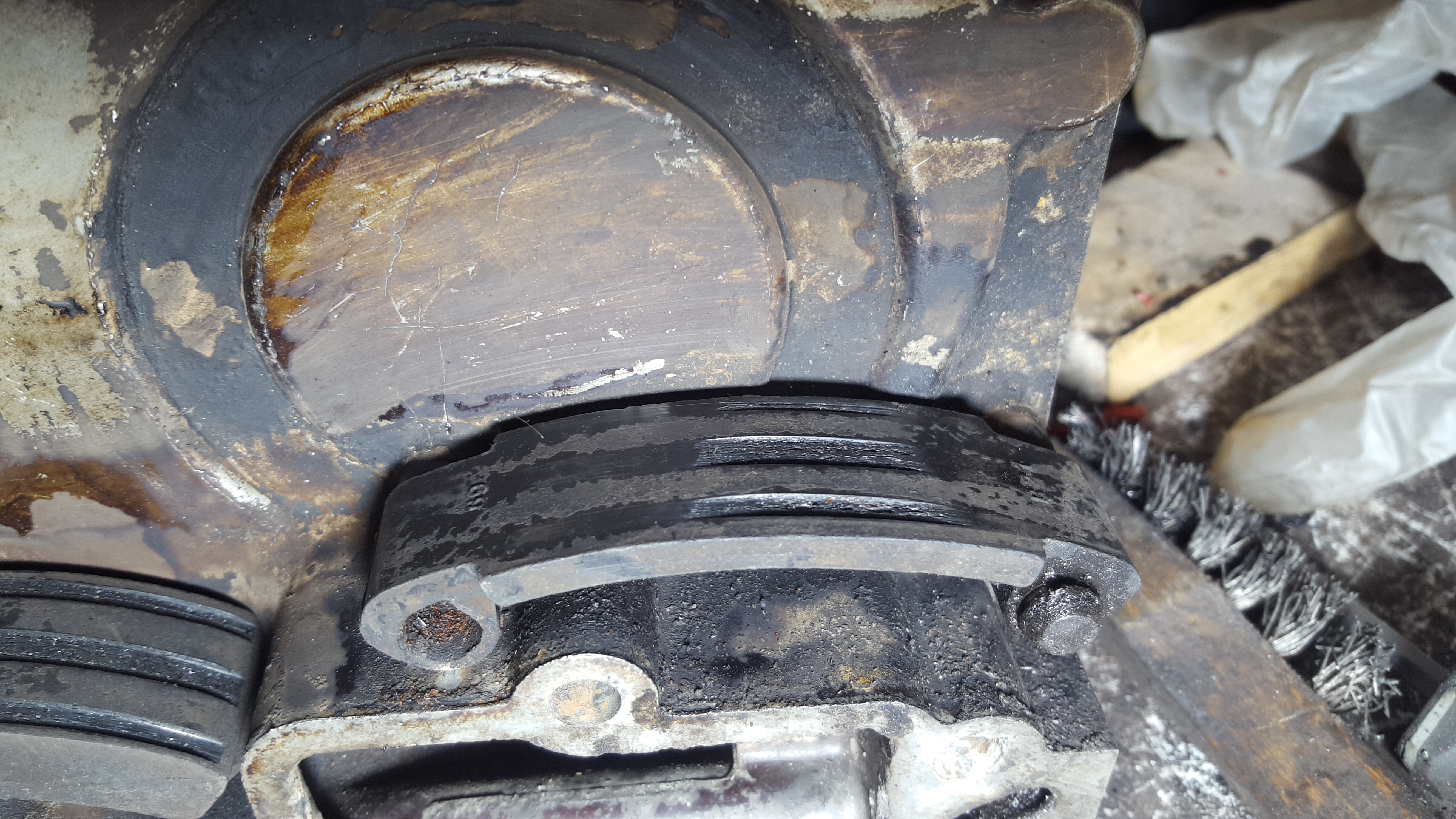

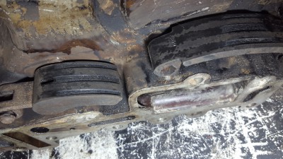

Würdet ihr die Schienen noch weiterfahren, oder sind die definitiv drüber?
Das Steuergehäuse musste runter (WaPu-Schrauben fest). Ob die Kette rasselt, kann ich nicht sagen, da der Motor bisher nur kurz und ohne Auspuff lief.
Falls neu, gibts alternative Empfehlungen? Bei Krause gibts scheinbar nur den kompletten satz, ich bräuchte eigentlich nur die beiden rundlichen..
Dass an der Stelle Experimente unangebracht sind, ist klar ;)

Kommt drauf an.
Ich ohne Garage und mit 6 Zylinder würde da nicht nochmal ranwollen, weils n Sackstand ist, das Dingen zu tauschen.
Mit Zeit und Garage Geld sparen, kann man versuchen.
Schau mal wie verschlissen das NW Rad ist, aufm Bild könnte sein es ist nicht mehr so gut ist?
Dann nämlich lieber alles neu, Rad, Kette, Schienen.
Gibts Problemlos.
Dann eingelaufenes Schwungrad? Evtl auch neu oder überarbeiten damit der neue vordere Wedi gut dichtet.
Ist auch ein guter Indikator für die Laufleistung.
Die Arbeiten sind relativ unabhäbgig vom Restzustand des Motors, den man aber exemplarisch mal checken sollte.
Endoskopkamera (kost nix) für die Zylinderbahnen oder
Ölwanne ab, Späne mal ein Pleuellager anschauen...
Und so geht es weiter. Ist der Kopf völlig versifft...
Aber ne komplette Überholung ist evtl. Nicht das Ziel.
Son CIH macht halt einiges mit. Da kann man das Problem auch nochmal ein paar Tkm in die Zukunft verschieben.

Jaja, Fredmumie.. aber es ist doch praktisch, wenn ein paar Vermutungen und Fakten auf einem Haufen zu finden sind. Vor allem jetzt, wo die Suche wieder funktioniert :icon_daumen_01
Die Schienen mache ich neu, Ritzel und Kette scheinen noch gut zu sein. Was aber auch nur ein Vermutung meinerseits ist :lol:

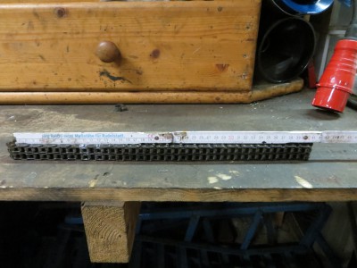

Falls jemand ne neue Kette rumliegen hat, könnte er ja mal 'nen Zollstock dranhalten..
Grüße,
Spike
Re: steuerkette rasselt
Spike hat geschrieben: 15.12.2020, 00:11 Jaja, Fredmumie.. aber es ist doch praktisch, wenn ein paar Vermutungen und Fakten auf einem Haufen zu finden sind. Vor allem jetzt, wo die Suche wieder funktioniert :icon_daumen_01
Grüße,
Spike
Nimm die Kette zwischen zwei Finger und den Daumen und halte sie Waagerecht.... und um so krümmer die Banane ist die nach unten zeigt.....umso mehr spiel hat sie. Oder man ist Captain Hook, dann hat die Sache eine Haken..... ohne Viagra :wink:
Soll heissen das man mit Messen nichts vergleichen kann ohne Spannung, gibt Ketten die Waagerecht (Seitlich gehalten) aussehen wie ne weichgekochte Nudel und andere fast gerade wie..... *'*Scheissab18Filter"§%&(..... Du verstehst??
