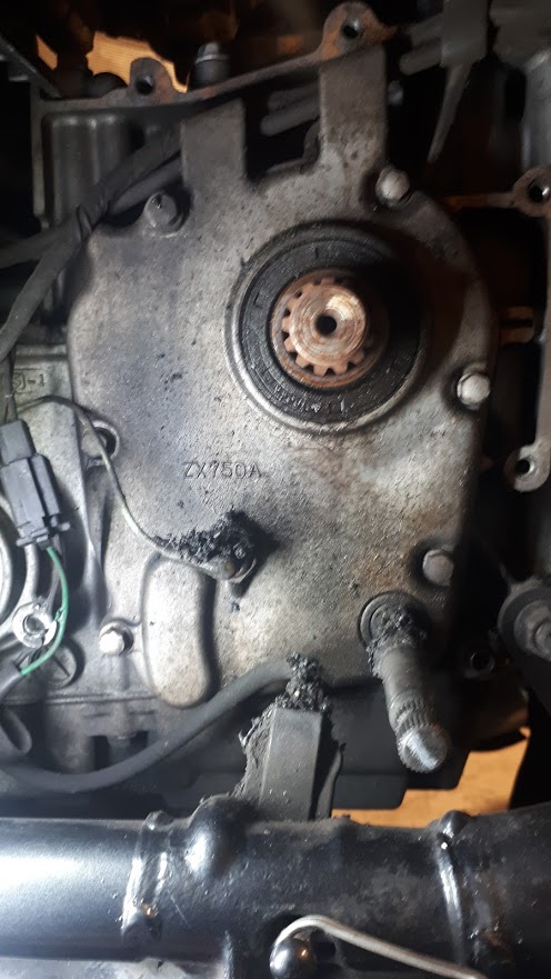

Antriebskette wechseln weil verschlissen. Mache ich die Ritzelabdeckung runter und frage mich, wieso ist hier alles so siffig? Kettenfett ist ja das eine aber wo kommt das ganze Öl her verdammte scheiße :roll: .
Getriebeausgangswelle Simmerring undicht. Schaltwelle Simmerring undicht. Och menno :(
