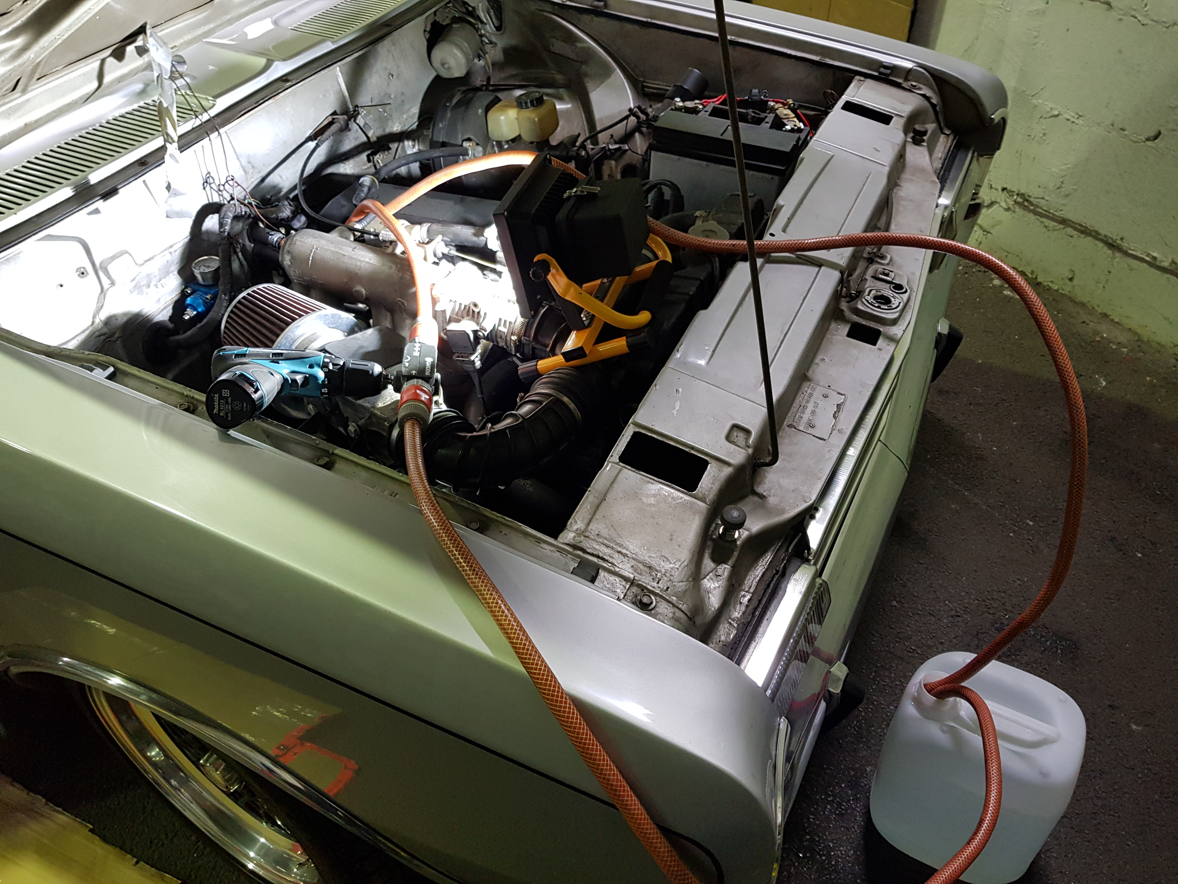

Moin, eventuell den Wärmetauscher auch mal spülen. Ich habe dafür Zitronensäure genommen. Meiner war komplett dicht. Habe die Säure einwirken lassen, und dann nach und nach in beide Richtungen gespült.
Dafür habe ich einen Kreislauf nachgestellt und mit einer kleinen GardenaPumpe und Akkuschrauber die Plörre in Bewegung gebracht.
Beiträge: 8517
Adrian hat geschrieben: 13.04.2021, 09:12 Moin, eventuell den Wärmetauscher auch mal spülen. Ich habe dafür Zitronensäure genommen. Meiner war komplett dicht. Habe die Säure einwirken lassen, und dann nach und nach in beide Richtungen gespült.
....wie lange hast du es einwirken lassen....und wie lange hast du dann gespült ?
(reines Interesse....)
Beiträge: 12492
Zitronensäure ist schon sehr aggressiv. Ich wäre damit sehr vorsichtig. Nachher ist die Plörre im Teppich
Beiträge: 2063
Zu Anfang konnte ich lediglich die Schläuche befüllen mit der Zitronensäure und einwirken lassen - da der Wärmetauscher total dicht war. Dann habe ich 24 Stunden wirken lassen. Dann vorsichtig angefangen Druck auf die Schläuche zu geben.
Der Rotz hat sich dann allmählich gelöst. Zum Schluss habe ich dann in beide Richtungen gespült.
Naja, und mit dem Druck etwas vorsichtig sein - nicht das der Kühler undicht wird. Vielleicht auch Glückssache :mrgreen:

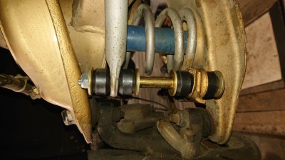

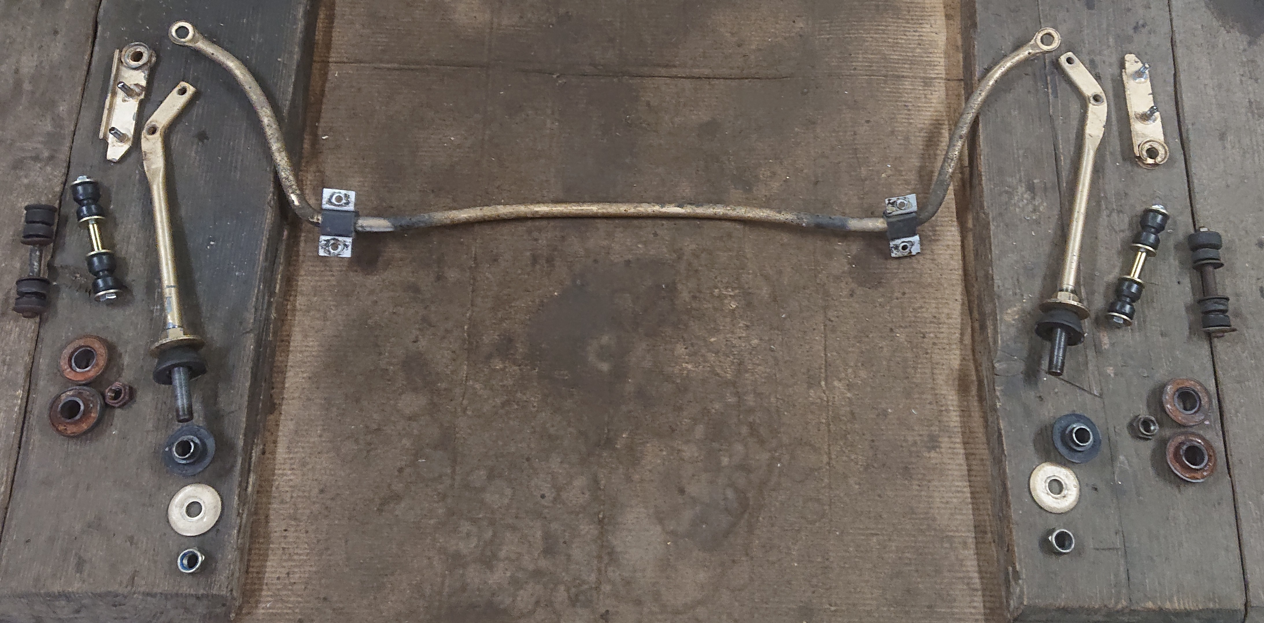

Hab mich am Wochenende mal mit Teilen der Vorderachse beschäftigt :lol:
auf dem oberen Bild ist noch der kleine 19mm Stabi zu sehen, im unteren der große mit 22mm :wink:
Vorerst bleibe ich bei den normalen Gummis für die Zugstreben, obwohl ich die in PU bereits hier habe.
Ob ich die PU komplett einbaue oder ggf. eine Kombination aus Original und PU wird sich noch zeigen.
Uniball kommt wahrscheinlich nicht in Frage...
Die Koppelstangen in der Ausführung mit der M10er Schraube von Splendid Parts, muss im Bereich der Hülse noch gekürzt werden, das kommt aber später 8)
und JA, der silberne und blaue Murks kommt noch raus, aber dafür warte ich noch auf Post von @Metto :mrgreen:
Gruß Pite :icon_headbanger_01

M10 beie Koppelstange? :icon_denk_01

Adrian hat geschrieben: 13.04.2021, 12:12 Zu Anfang konnte ich lediglich die Schläuche befüllen mit der Zitronensäure und einwirken lassen - da der Wärmetauscher total dicht war. Dann habe ich 24 Stunden wirken lassen. Dann vorsichtig angefangen Druck auf die Schläuche zu geben.
Flüssige oder pulverige Säure und in welcher Konzentration?
Beiträge: 2063
Flüssig. Der Kanister ist auch auf dem Bild zu sehen. Konzentration........20 oder 30%. Müsste ich nochmal schauen die Tage.

the Brain hat geschrieben: 13.04.2021, 12:37 M10 beie Koppelstange? :icon_denk_01
Ja M10 mit PU Teilen
https://www.splendidparts.de/kaufhaus_ ... fertype=16
69er Rekord C 2TL
Beiträge: 12592
Und das passt dann noch in die Löcher vom Stabi bzw. bei den Haltern?
