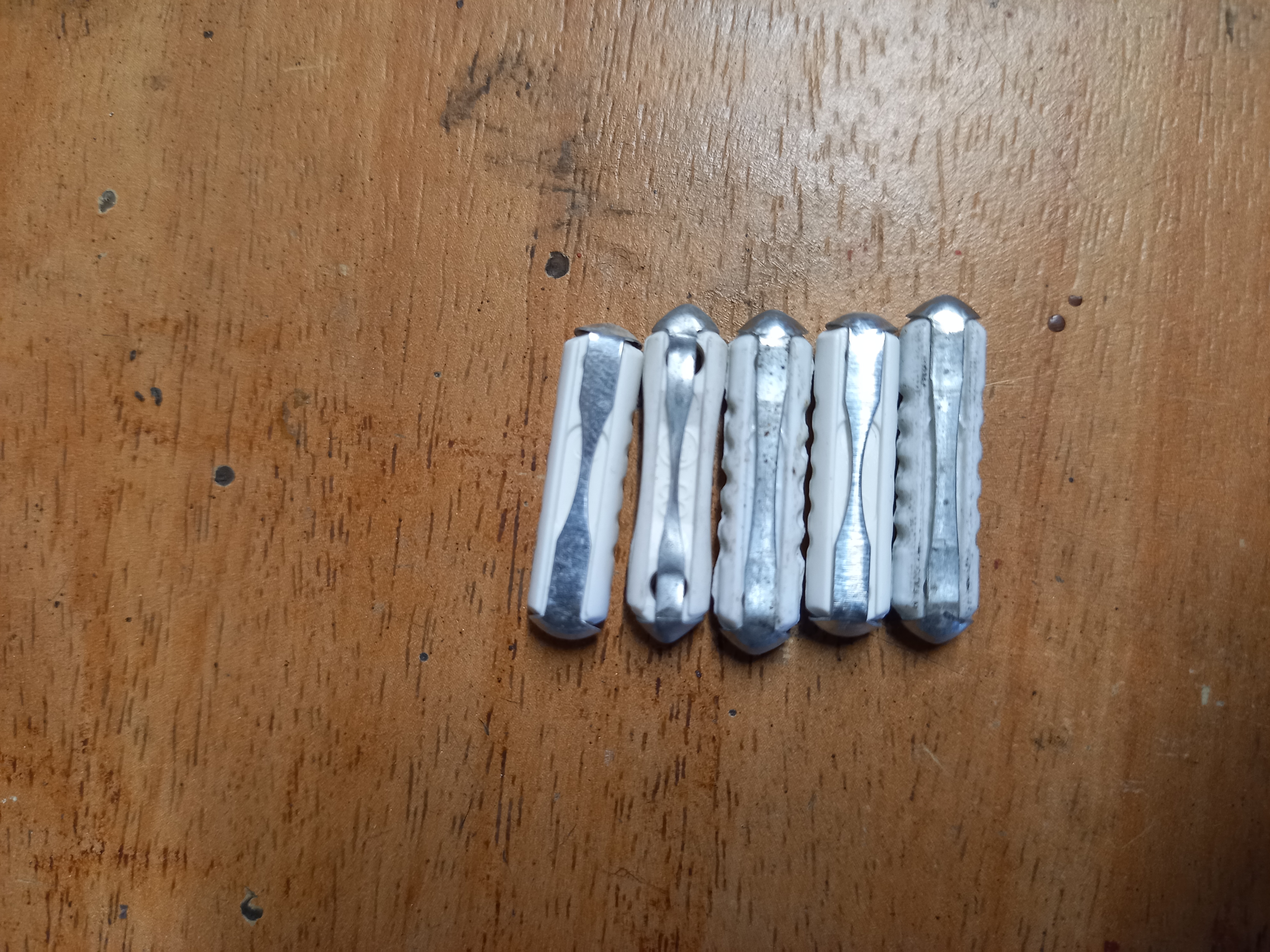

Letzter Zeit flog mir schon 2 mal Sicherung Nr 6. Eine Strommessung von Lüfter, Lichter Rückwärtsgang und Drehzahlmesser ( hängt da auch mit dran) brachte keine Auffälligkeiten. Nur die Sicherungen geben mir zu denken. Die eine dünn, andere eher breiter.
Sind die einfach nur mist? Ich bin eine wunderschöne Zauberfee

Wenn dem Feuervogel die Sicherung Nr.6 fliegt - dann vermutlich weil ein Kabel (zur Rückfahrleuchte oder zum Lüfter) angescheuert ist. Das ist ne lästige Sucherei, hilft aber ja nichts.....Bitte keine stärkere reinbasteln!!! Da passt was nicht - und dann muss sie fliegen!!!
Ich hatte vor ein paar Jahren das gleiche Thema: Da war ein Kabel eingeklemmt und damit die Isolierung durchgescheuert!
So rein sicherungstechnisch ist´s doch wurscht, ob das Sicherungsdrähtchen von Kunststoff oder Plastik oder Keramik gehalten wird!

Nene, ich bastel da nix rein. Hab jetzt angefangen Rückfahrlicht im Motorraum abzuklemmen und arbeite mich Stück für Stück nach hinten durch. So hoffe ich das Gebiet einzugrenzen

Geht mir ja nicht ums Kunststoff. Der Schmelzdraht ist, wie man am Bild erkennt mal dünn und mal voll breit.

Da must du schon den Herstellern der Sicheungen vertrauen, daß die Sicherung auch auslöst.
Das die 8 A Sicherung einen so breiten Schmelzdraht haben, seh ich auch das erste mal.
Da wäre ich skeptisch.

Ihr könnt da sagen was ihr wollt aber das ist einfach totaler Müll. Schaut euch doch mal die Enden der Sicherung an. Die sind Rund. Eigentlich sollen die ne Spitze (jede 2. hat es ja auf dem Bild) haben. Das Loch in den Klammern der Sicherungshalter ist da ja nicht umsonst. Wie soll die Sicherung denn da halten?
Re: Mistige Sicherungen?
Ganz genau, einige sind ja auch kürzer, da hat man bestimmt zu wenig Druck an den Kontakten. Es gibt sicherlich auch gute Sicherungen mit Kunststoffkörper, aber es ist leider auch viel billiger Müll auf dem Markt.
