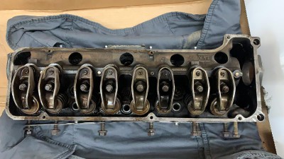

Check.
Habe nen X19S Kopf liegen. Aber vorm Wochenende keine Zeit.

the Brain hat geschrieben: 14.07.2021, 07:16 Check.
Hört sich sehr gut an!!!
Wenn der Kopf unversehrt ist, warte ich gerne.
Nähere Details gerne über PN.
Moinsen,
hattest du schon die Möglichkeit den Kopf zu sichten?
Beiträge: 12591
Re: Wasser im Öl?!
Magwap hat geschrieben: 20.07.2021, 10:18
Moinsen,
Nein Man. Hoffe im Laufe der Woche Zeit zu finden. Sonst erst am Freitag.
