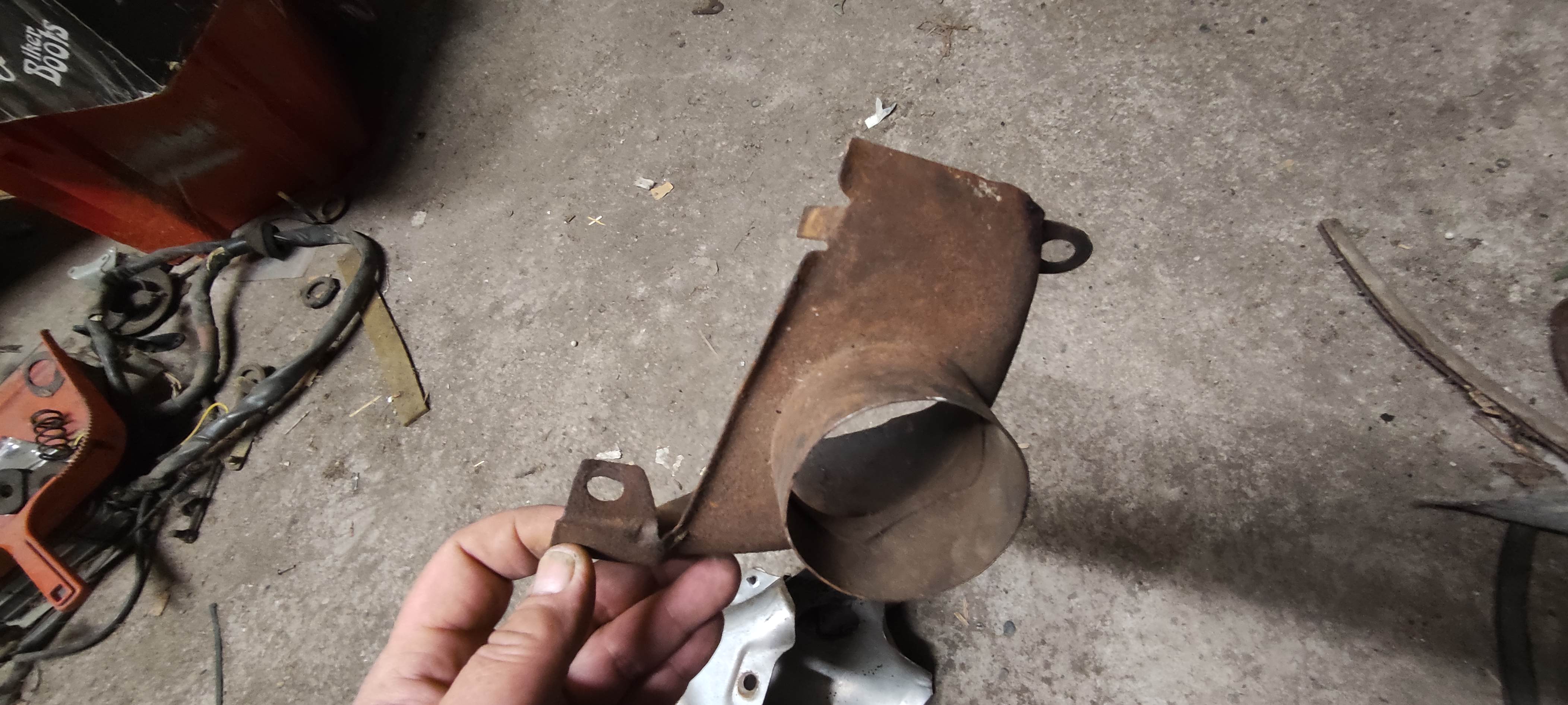

Hallo!
Weiß jemand ob die Hitzeschutzbleche am Auspuffkrümmer, unterhalb Ansaugbrücke / Vergaser am 1.9 S passen? Diese Bleche waren meines Wissens an späteren Modellen oder ab 1971 verbaut. Danke!
Christian

Brender hat geschrieben: 03.11.2021, 20:38 Meinst du das große Blech um den Vergaser abzuschirmen? Das passt, habe ich auch dran. Oder meinst du das Blech das das Motorlager schützt?
Auf dem Foto, im unteren Bereich zu sehen. Es deckt den Krümmer ab, um Strahlungswärme Richtung Vergaser zu vermeiden, denke ich. Habe es im Netz in verschiedenen, teils auch ähnlichen Ausführungen gesehen. Deswegen meine Frage.

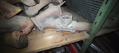

Das Bild ist eine Varajet 2 Ansaug/Abgasbrücke und das passt nie nicht an irgendwas im Rekord C 19S Serie.
Das Blech zwischen den Brücken soll vorgewärmte Ansaugluft in den Luftfilter verbessern. Dient quasi als Verschlußdeckel.
Hitzeschutz Gaser sitzt oben auf den Stehbolzen.
Kein Varajet 2 den ich jemals geschraubt und oder besessen habe hatte ein derartiges Schutzblech zwischen den Brücken.
Könnte für kalte Gegenden gedacht sein, aber dazu fehlt mir ein Rekord E ETK noch der Elan mich drum zu kümmern.

War vielleicht etwas missverständlich ausgedrückt: Das untere Blechteil ist mir im Netz mehrfach als "Hitzeschutzblech" aufgefallen. Mein Gedanke war, das es auch den Vergaser vor Krümmerwärme schützt.
Die Funktion, warme Ansaugluft zu sammeln bzw
weiterzuleiten ist natürlich klar und logisch.

Ihr schreibt alle aneinander vorbei:
Das auf dem Bild weiter oben ist ein Blechgebilde, was warme Ansaugluft sammeln soll für den Luftfilter in der Wintereinstellung.
Das von Brender gezeigte Bild ist ein Hitzeschutzblech, welches den Vergaser bzw. den Sprit da drin vor zu hohen Temperaturen vom Krümmer her schützen soll.
Beiträge: 12326
Re: Hitzeschutzblech Auspuffkrümmer
Sagte ich bereits Jörg. Und auf dem ansonsten nach oben offenen :D Ansaugrohr ist ein Deckel. Ansonsten könnte man die vordere M6 Schraube sehen mit der das Gedöns an den Abgaskrümmer getackert wird. Hats hinten auch.
Und beide Hälften werden mit Blechschrauben zusammen geschraubt.
70er Jahre Version. Jackelig mit Blechschrauben.
60er Jahre. Am Krümmer 8st ein Anguss mit M6 und die erste Brückenschraube ist ein Stehbolzen.
Und trotzdem sieht's für mich.sonaus das oben auch noch ein Blech drauf sitzt.
