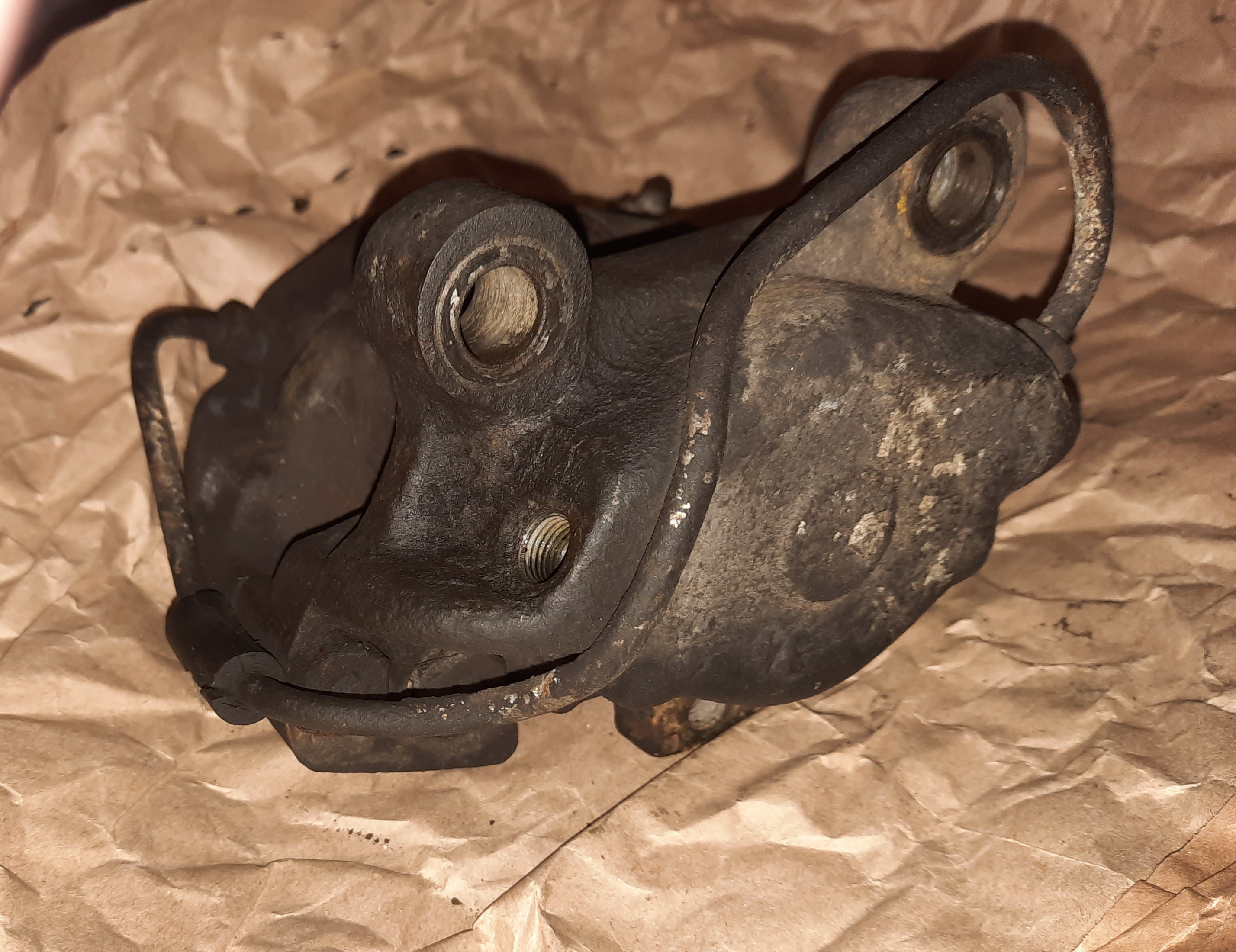

@ Baldrian, aussenliegende Verbindungsleitung. Geil, kannte ich noch nicht. Vermutlich frühe Rekord B Sättel. Kannte ich bis dato nur vom KAD A, aber lasse mich gerne informieren.

Das sieht dann so aus (mit der Leitung außen)
Ansonsten Danke für das Angebot. Ich habe mit Carsten Haslop geschrieben und die würden mir ausnahmsweise auch das ungleiche Paar tauschen. Sehr nett und ist dann für mich der einfachste Weg. Klang auch von der Qualität gut, was er mir noch dazu geschrieben hatte.

Die Sättel mit der außen liegenden Leitung sind vom frühen Rekord A. Habe ich früher mal selbst gefahren.

Rekord A mit Scheiben und Zweikreisanlage, Luxus pur denke ich.... :lol:
