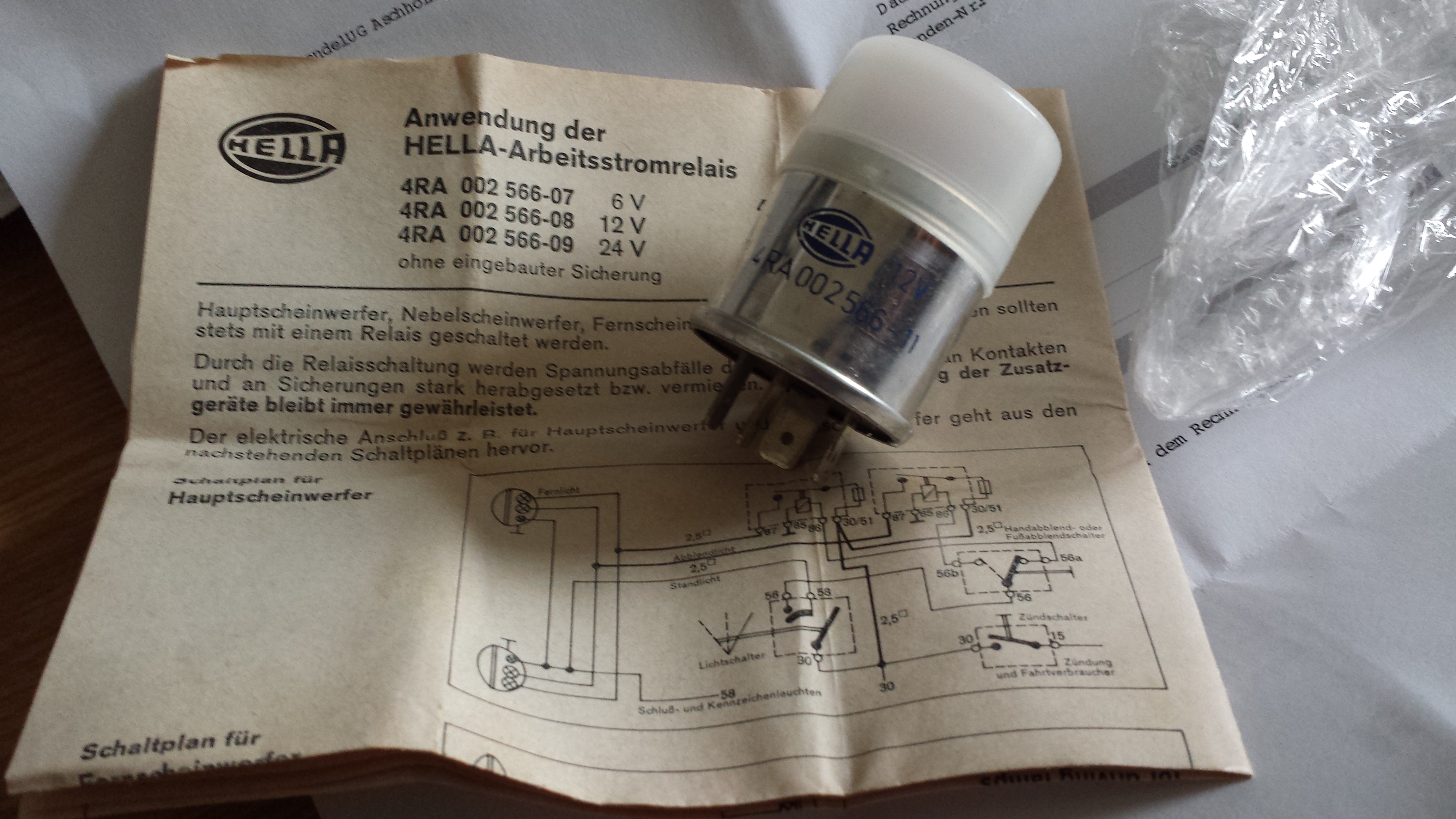

Auf dem Relais steht 4RA002566-11.
Gibts immer mal wieder in der Bucht. Jetzt gerade auch wieder eins drin...
Meines erachtens das beste Relais, welches auch noch zeitgemäß aussieht. Torpedosicherung ist unter dem Deckel.

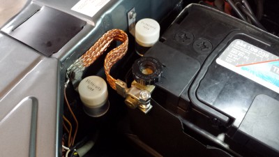

So siehts bei mir aus, einmal Zusatzferne und einmal H4-Ferne.
Bild Bild Bild Bild Bild
