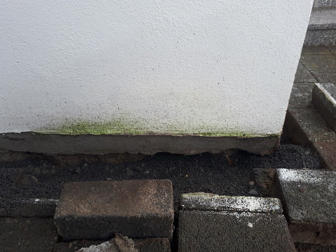

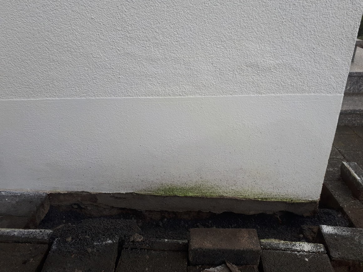

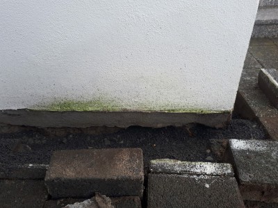

ich hab da auf einem Meter Länge, eine Problemstelle am Haus. Es ist die Nordseite wo nie Sonne hin kommt. Da zieht die Fassade Feuchtigkeit. Ich habe den Sockelputz neu gemacht, weil er an der Stelle schon komplett abgebröckelt ist. Nachdem ich im Herbst das Haus neu gestrichen habe, ist mir aufgefallen, das der Kunststoffputz darüber auch schon Blasen zieht. Also Zeit zu Handeln.
Ich habe jetzt mal das Pflaster raus geholt und mit den Händen gegraben. Nach rechts kommt der Hof, nach links kommt die Garage mit Garagendach. Deshalb ist weiter oben (also nach Links auf dem Bild) die Wand trocken.
Auf dem letzten Bild schauen wir auf den Fuß des Fundaments. Ganz unten kommt schon der braune Lehmboden worauf das Haus steht. Dann Frostschutz und oben drauf dann Schotter und Pflaster
Was ist zu tun? Zieht das von unten rauf? Oder tropft so viel von den Ortgangziegeln auf den Hof, spritzt an die Fassade und weil es Norden ist, bleibt es dort immer feucht?
Hau ich da unten auf die letzten Zentimeter die schwarze Pampe da hin? Bringts das? Stelle ich ein Blech an die Wand was vor Spritzwasser schützt und schaue ob es abtrocknet?

Man sieht schön, wie der Sockel unten komplett Wasser gezogen hat. Der Hof ist nicht gerade sondern kippt vom Haus weg. Hätte nicht gedacht, das dort die Feuchtigkeit so stehen bleibt? Dehalb Frage ich mich immer noch, wo zum Teufel es her kommt. Vielleicht zieht das Pflaster auch noch Wasser und gibt es langsam wieder ab?
Also die schwarze Mumpe da auch ran würde ich sagen. Hab noch nen Eimer da....

Leichter gesagt als getan :? . Man sieht die Wasserlinie ja einwandfrei. Ich mache mir da mal nen Strich hin und lass die Steine mal draußen. Mal sehen ob es weniger wird...

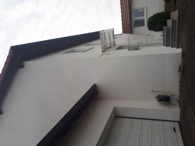

Da hinten wo der Schlauchaufroller hängt, ist alles trocken. Erst ein paar cm nach dem Garagendach fängt es an. Das tropft garantiert von der Ortgang runter auf den Boden und an die Wand....

Ich tippe eher auf die Dachrinne von der Garage. Bei der Dachneigung kann das Regenwasser schnell über die Rinne schießen.
Klemm doch einfach mal ein Stück Prallbech im Bereich der Hauswand in die Dachrinne der Garage, so dass das Wasser nicht drüber
schießen kann und beobachte den Vorgang beim nächsten Regenschauer.
Und wenn Du schon in dem Bereich bist, schaue mal, ob die Abdichtung vom Garagendach zur Hauswand noch in Ordnung ist.
Vom Dach des Hauses würde ich erstmal ausschließen, es sei denn, die dortige Dachrinne hat eine falsche Neigung oder wäre verstopft.

Also muss ich mir beim nächsten Schauer mal die Rinne anschauen. Blech kann definitiv nicht schaden, mache ich hin. Ich dachte, so viel kann in dem Eck gar nicht von der Garage kommen. Darüber ist doch das Haus Dach. Aber wenn es richtig schüttet...
Die Abdichtung zur Hauswand war nicht in Ordnung :wink: . Als ich die Fassade abgekärchert habe, ist Wasser nach innen gekommen obwohl ich nur darüber gedampft hatte. Musste ich komplett neu abdichten...

Ich glaube, das ist echt das Pflaster. Nach den paar Tagen, erkennt man die Wasserlinie nicht mehr so deutlich und der Putz fühlt sich nicht mehr so nass an, trotz ergiebigen Regen in den letzten Tagen...
