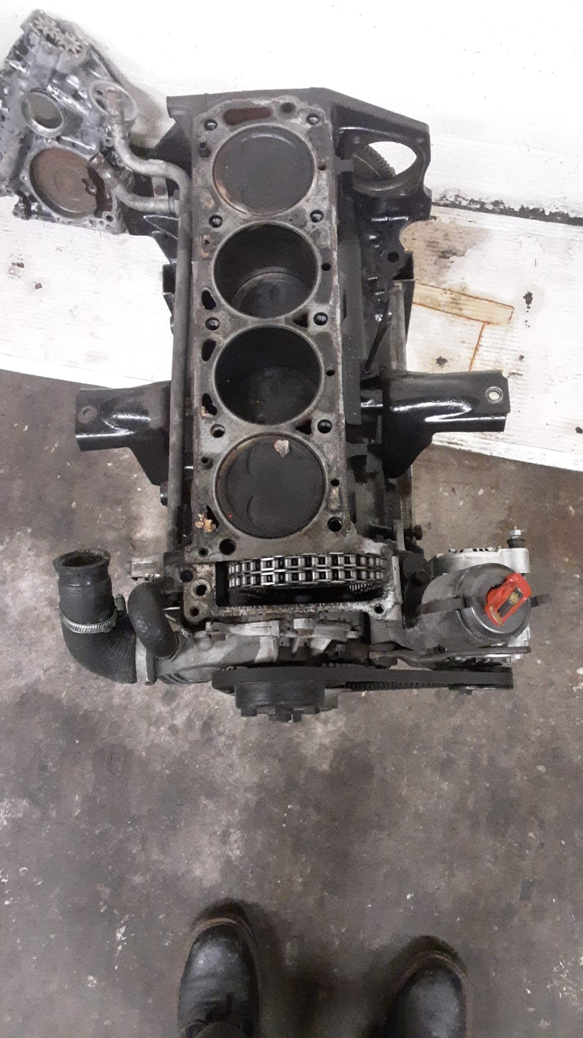

Mal in anderer Sache :roll: ....sind die Motorhalter richtig gesetzt????......oder gehört der klein bzw groß auf die andere Seite. So wie jetzt ist war alles ok. Jetzt steht der Motor beim Kollegen, der wundert sich und fragt sich, ob die eventuell vertauscht sind.
Beiträge: 12362
Re: Tank zu retten????
Nöö, passt, Adrian.
Merksatz: Männer (Fahrer) sitzen breiter wegen die Eier, deshalb sitzt der Motor und das Getriebe Richtung Beifahrerin. :wink:
Beiträge: 2021
Danke Jörg
