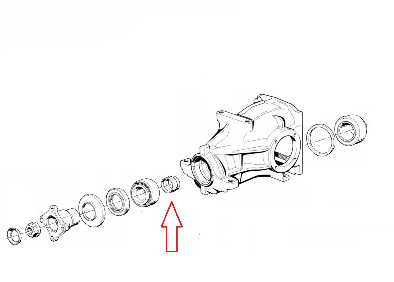

Aber auch hier ist das Ausgleichsgetriebe ein Gußbauteil und das Antriebskegelrad wird mittels Spannhülse eingestellt / vorgespannt
Ob es an den Dimensionen liegt oder der Art wie die Kräfte übertragen bzw. verteilt werden, kann ich nicht beurteilen, aber defekte Lager habe ich in über 30 Jahren nur seltenst gesehen.
