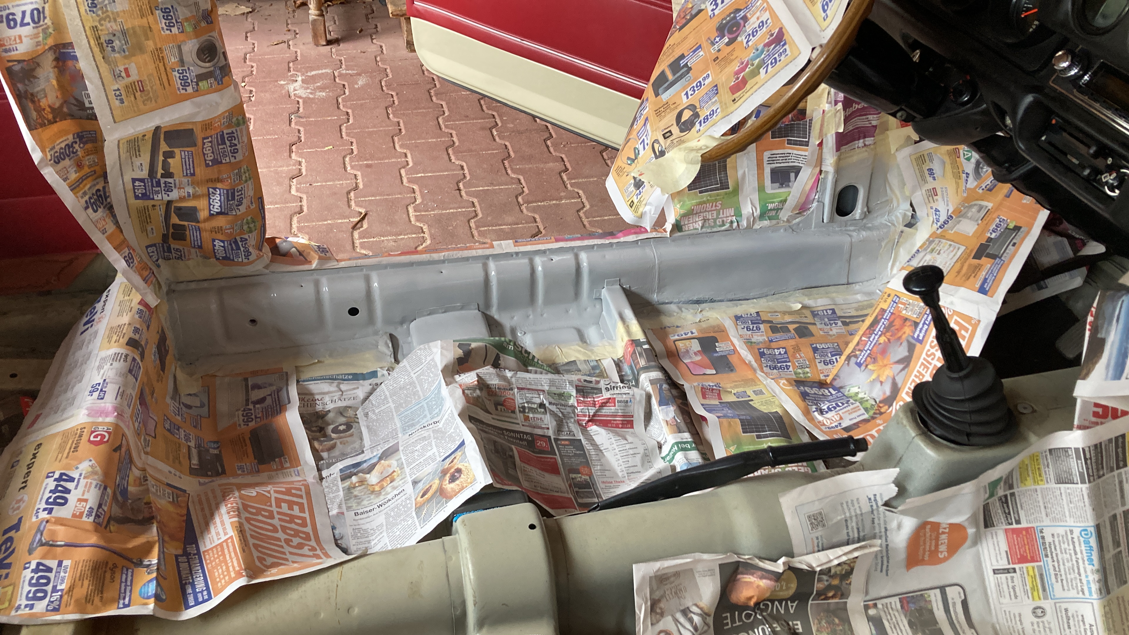

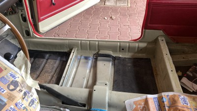

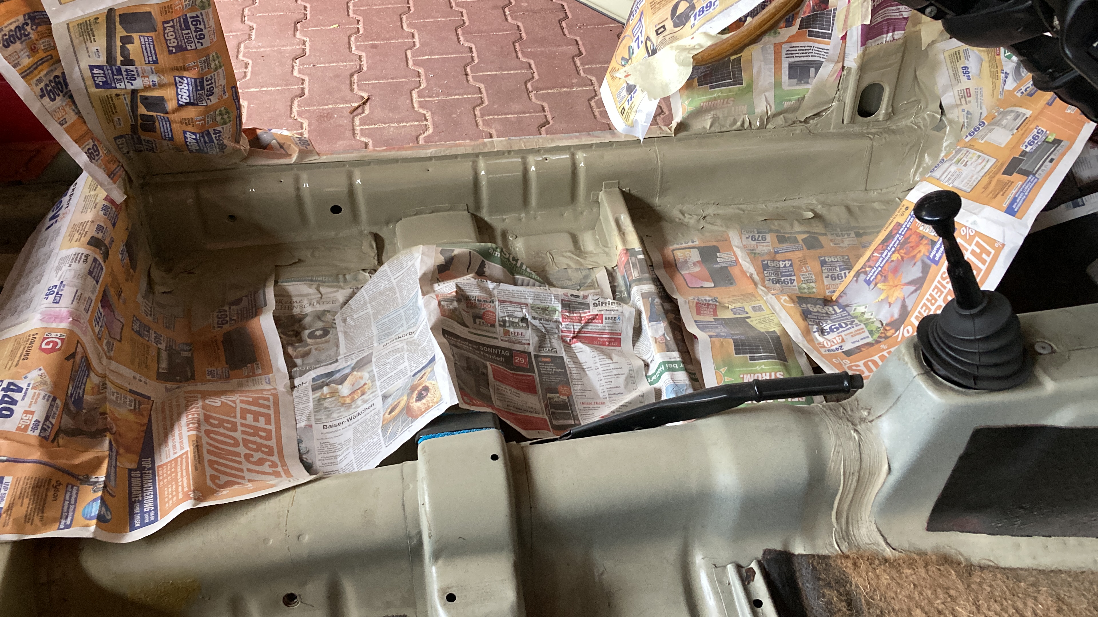

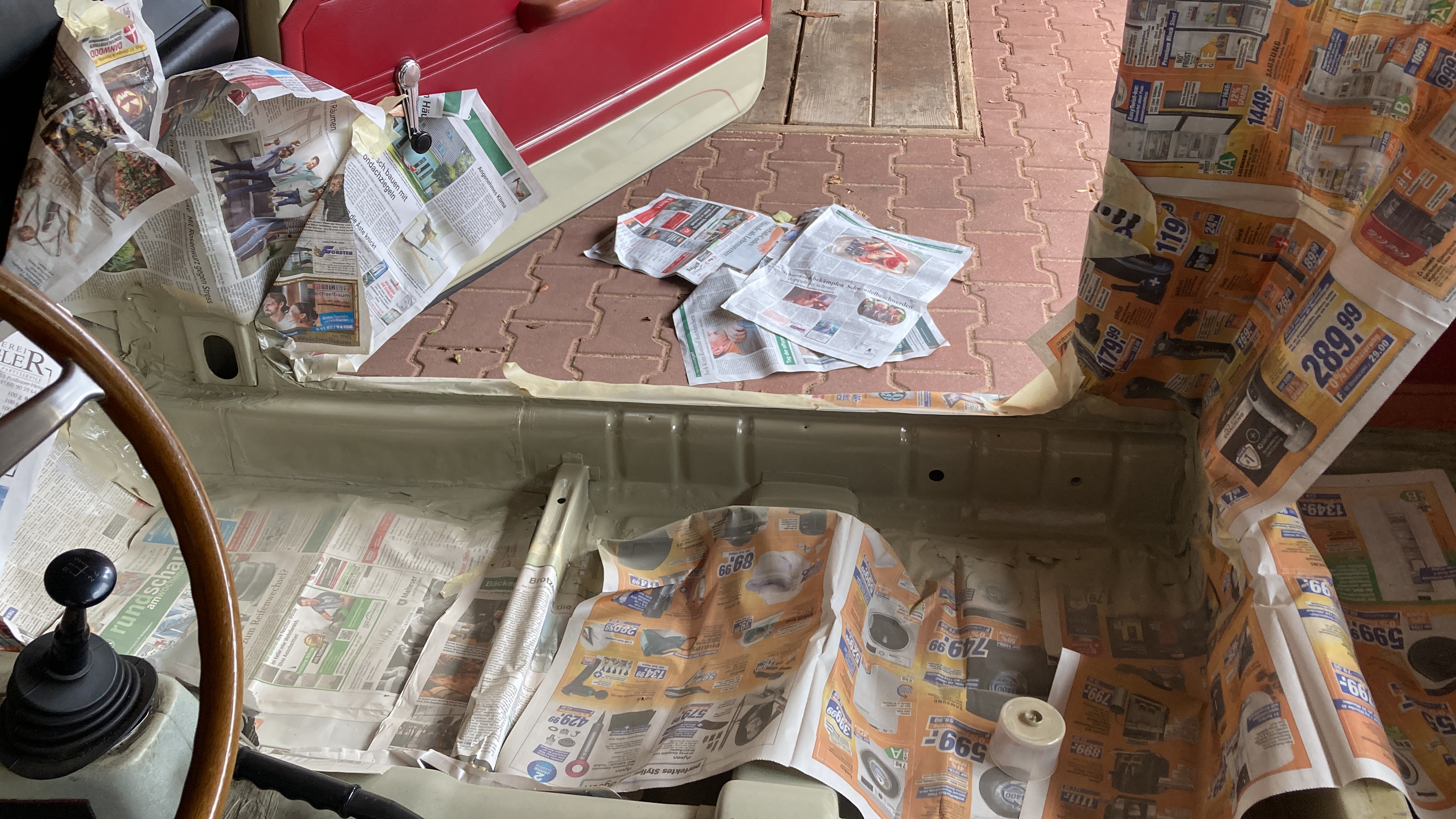

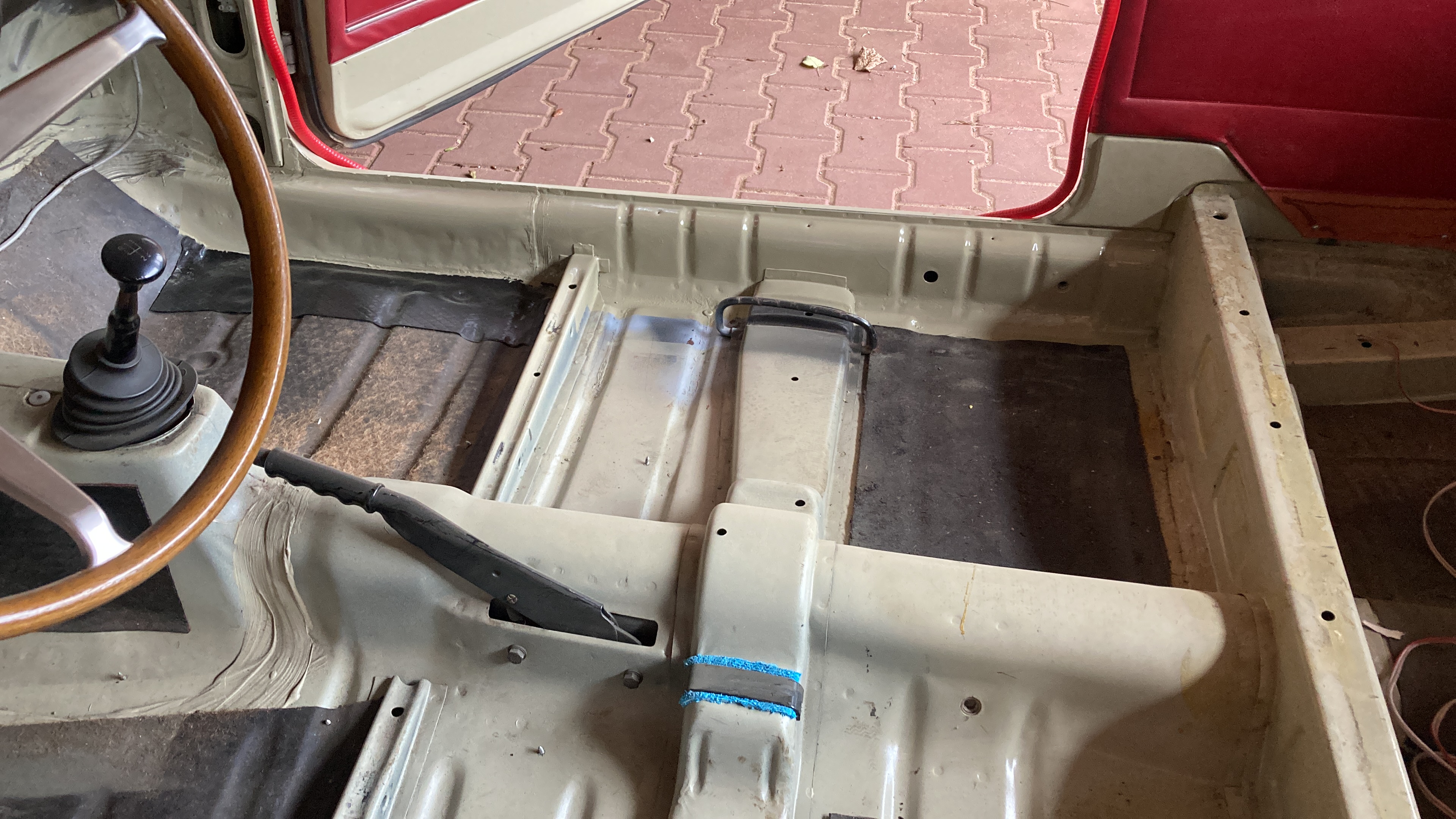

Ich hab heute die Kadett schweller nochmal komplett blank geschliffen und lackiert.
Kann man sicher besser machen, aber ich bin sehr zufrieden damit.
Das Auto soll auch kein hochglanzpolliertes Museumsstück werden (abgesehen von den Polstern vielleicht :mrgreen: ).
Seit 50 Jahren am leben Gehalten und praktisch überall geschweißt ist die Kiste eher :mrgreen:
Zieht es euch gerne rein, wenn Ihr es scheiße findet, kann ich au nix machen :D

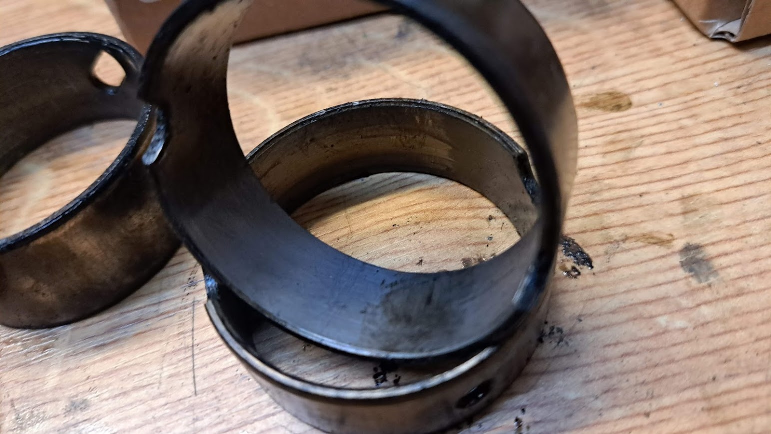

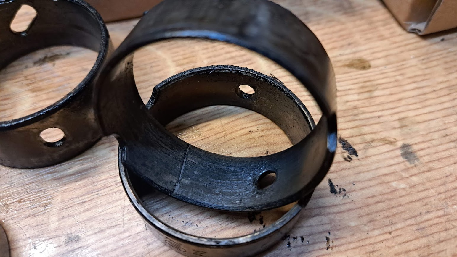

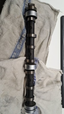

Beiträge: 10375

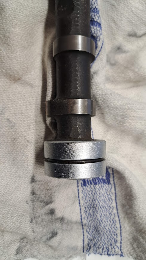

Nockenwellenlager 0,15mm ausgeschlagen :roll: . Gut das die Ölbohrung auf 2 Uhr sitzt, dann geht der Druck nicht flöten :mrgreen:
Leider hat die Welle auch 0,05mm Schlag. Erlaubt ist die Hälfte. :cry: Also Welle auch noch aufarbeiten
Jetzt 0,002mm Schlag über die ganze Welle und Originalmaß :mrgreen:
