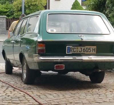

Heute mal etwas mit Folie am Heck gespielt und die ganze sache in schwarz gehüllt und mein Vater hat es mal geschafft seinen rekord eine Wäsche zu gönnen nachdem er die ganze zeit in der Garage einstaubt

Gefällt mir - musstest du dir Chromleisten dafür abnehmen?uwe87 hat geschrieben:Heute mal etwas mit Folie am Heck gespielt und die ganze sache in schwarz gehüllt ....
Ja hab die an den Seitenwänden dazu abgemacht und bis darunter geklebt. An der heckklappe die habe ich dran gelassen und nur bis rangeklebt weil ich da erstmal 2 neue brauch da meine ziemlich schei... aussehen (dellen, kratzer sonstiges) wenn ich die habe kleb ich auch bis darunter

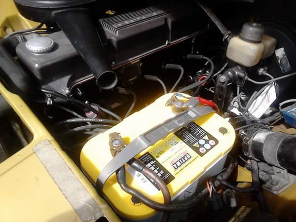

Neues Kraftwerk. Endlich eine Batterie, die nicht übersteht.

lass die mal nicht den TÜV sehen - die wollen doch 'ne Abdeckung am Pluspol haben ........CrazyHarry hat geschrieben:Neues Kraftwerk. Endlich eine Batterie, die nicht übersteht.

Den Pool sehe ich wohl, alleine das Plus vermisse ich

wieso - das Ding hat ja wohl 'n Doppelplus verdient
Abdeckung überzeugt auch - weitermachen

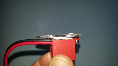

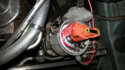

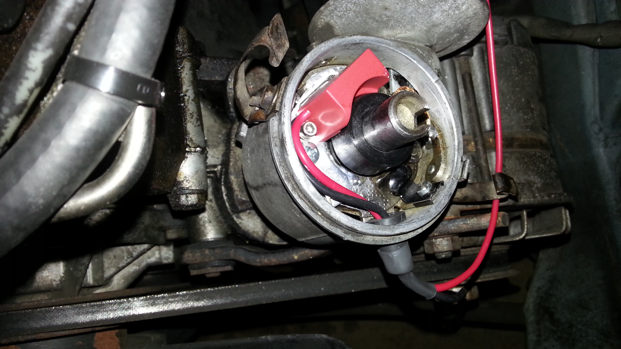

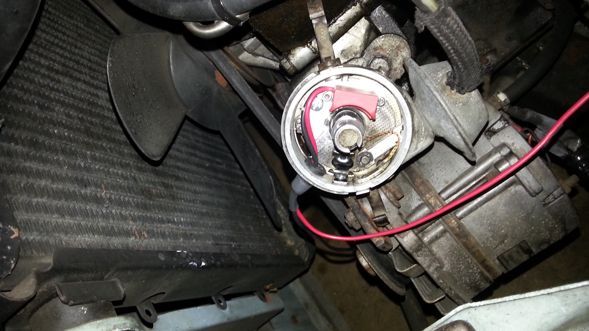

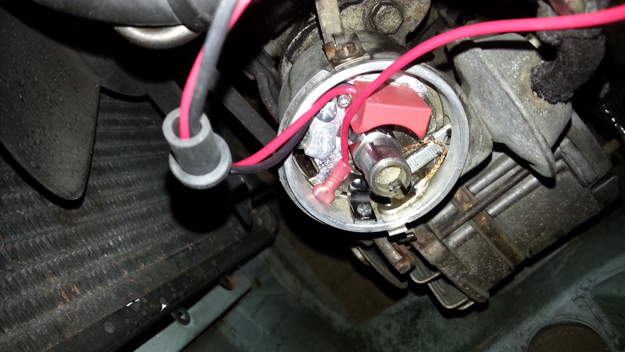

Einbau der FULMAX-Zündung
Habs zwar nicht heute gemacht, aber trotzdem hier. Nachdem ich die Einbauanleitung gelesen hatte, wurde mir einiges klar :
Das Modul arbeitet zwar mit 6 und 12 Volt, aber absolut wichtig ist der Primärwiderstand der Zündspule !
Dieser ist bei Zündanlagen mit Vorwiderstandskabel halt kleiner als 2 Ohm, und das ist der Minimalwert bei dem das Modul noch arbeitet. Kleinere Widerstands-
werte zerstören das Modul!!
Meine Spule hat ca. 1,5 Ohm, dazu das Widerstandskabel mit ca. 1,8 Ohm, Gesamtwiderstand also ca. 3,3 Ohm.
Das heißt, man muss den Zündungsplus vom Sicherungskasten holen, also vor dem Widerstandskabel.
Mir war dieser Umstand nicht so klar, hab immer gedacht ich könnte das Modul direkt an der Zündspule Klemme 15 anschließen, da es auch mit ca. 9 Volt arbeiten kann.

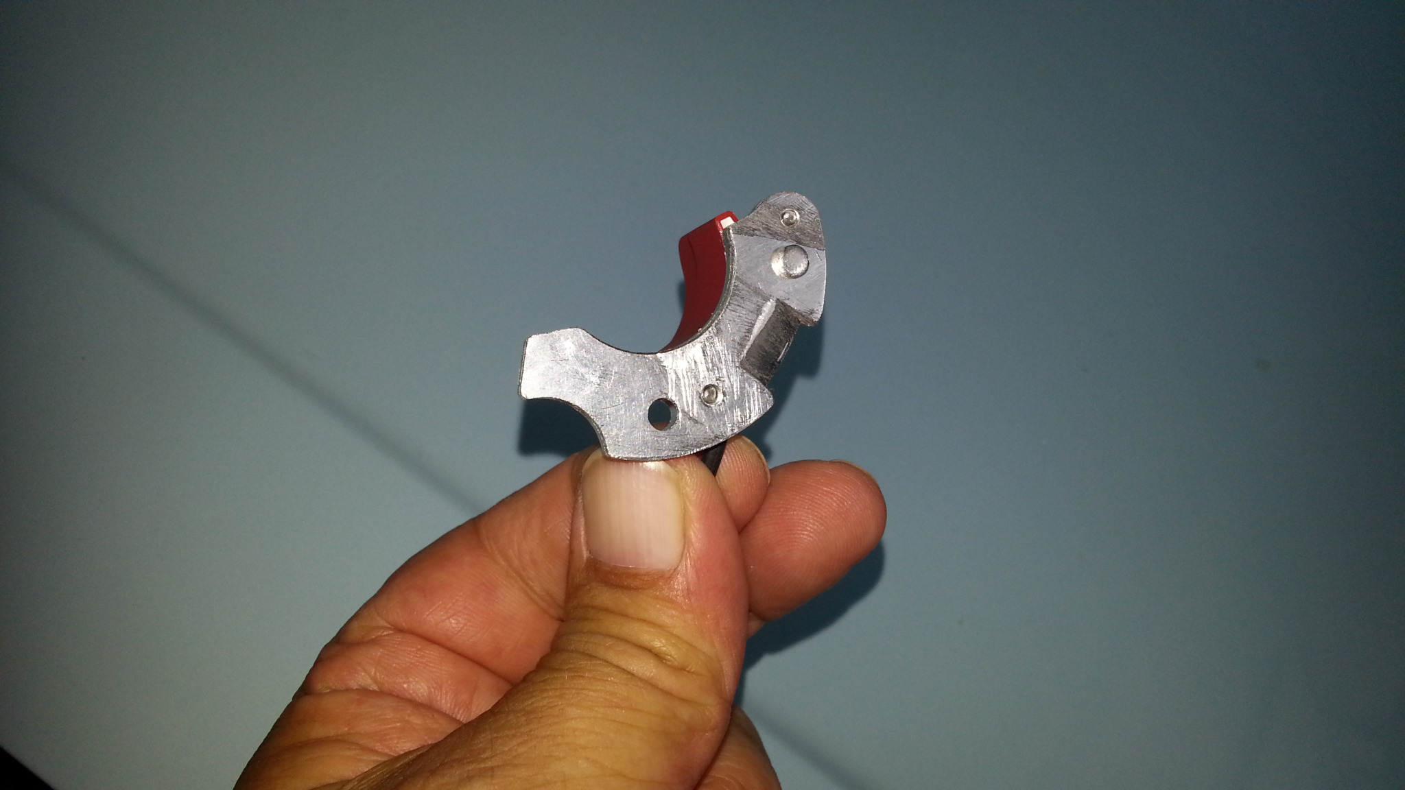

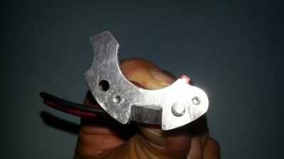

Soweit ging alles gut, ich mußte allerdings die Alu-Grundplatte des Moduls begradigen, weil sich beim Festdrehen mit der Schraube
die Seite mit dem Modul von der Verteilergrundplatte abhob. Ausserdem hab ich eine größere Aussparung gefeilt für die" Haltenase" der Grundplatte.
Und die Staubkappe fällt weg wegen der Höhe des Moduls.
So, hier noch ein paar Bilder, achso- und der Wagen startet und fährt hervorragend...

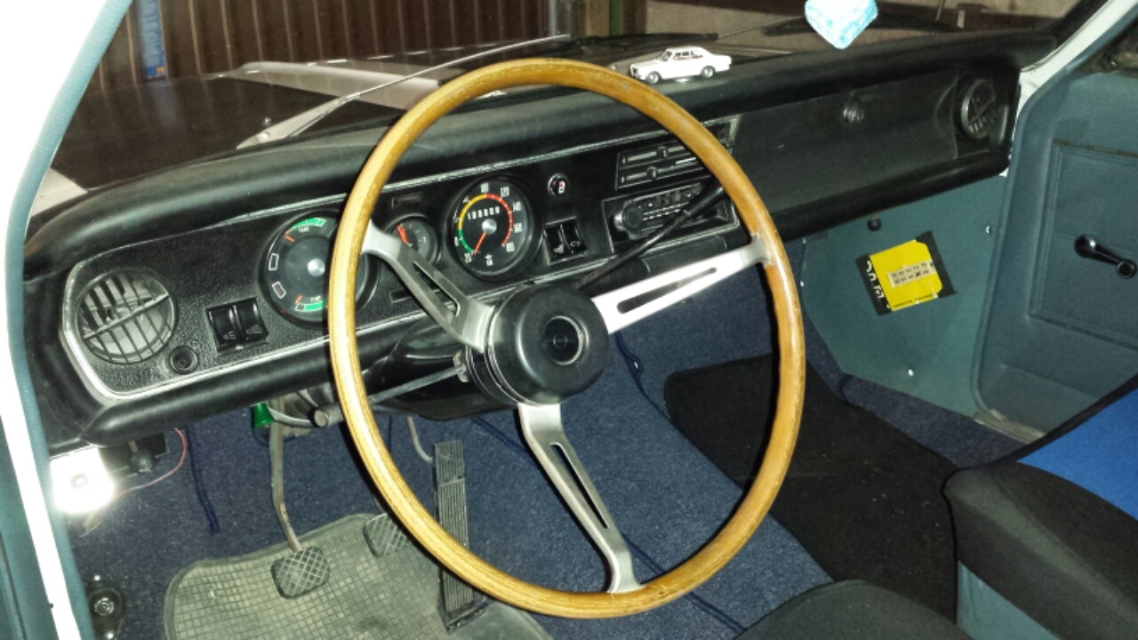

Endlich mal geschafft mein Lenkrad einzubauen

na hoffentlich sind die Räder auch nach rechts eingeschlagen, sonst ist das Volant schief eingebaut.....

Keine Angst
Hab ich natürlich vor dem abbauen des alten Lenkrads alles markiert.
Aber Hut ab.......gute Augen für dein Alter
