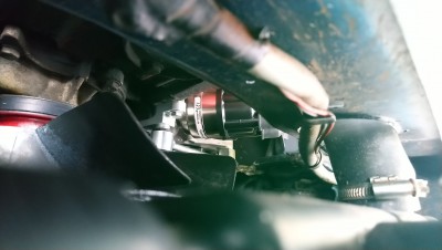

Dann habe ich doch feststellen müssen das über die letzten 4 Jahre der Vergaser etwas gelitten hat. Ich glaube es wird doch Zeit entweder einen neuen 4A1 zu besorgen oder das Pärchen INATs zum überholen zu schicken... Grmpf.
Und was das fürn gefixxe is, wenn man die Benzinpumpe ausbaut... Erstmal son C-Form Schlüssel bestellt. Hoffentlich gehts damit besser.
Ich habe nen 11 Ringschlüssel gekappt damals. Mittlerweile habe ich aber auch diese gebogenen Dinger als komplette Satz von BGS.

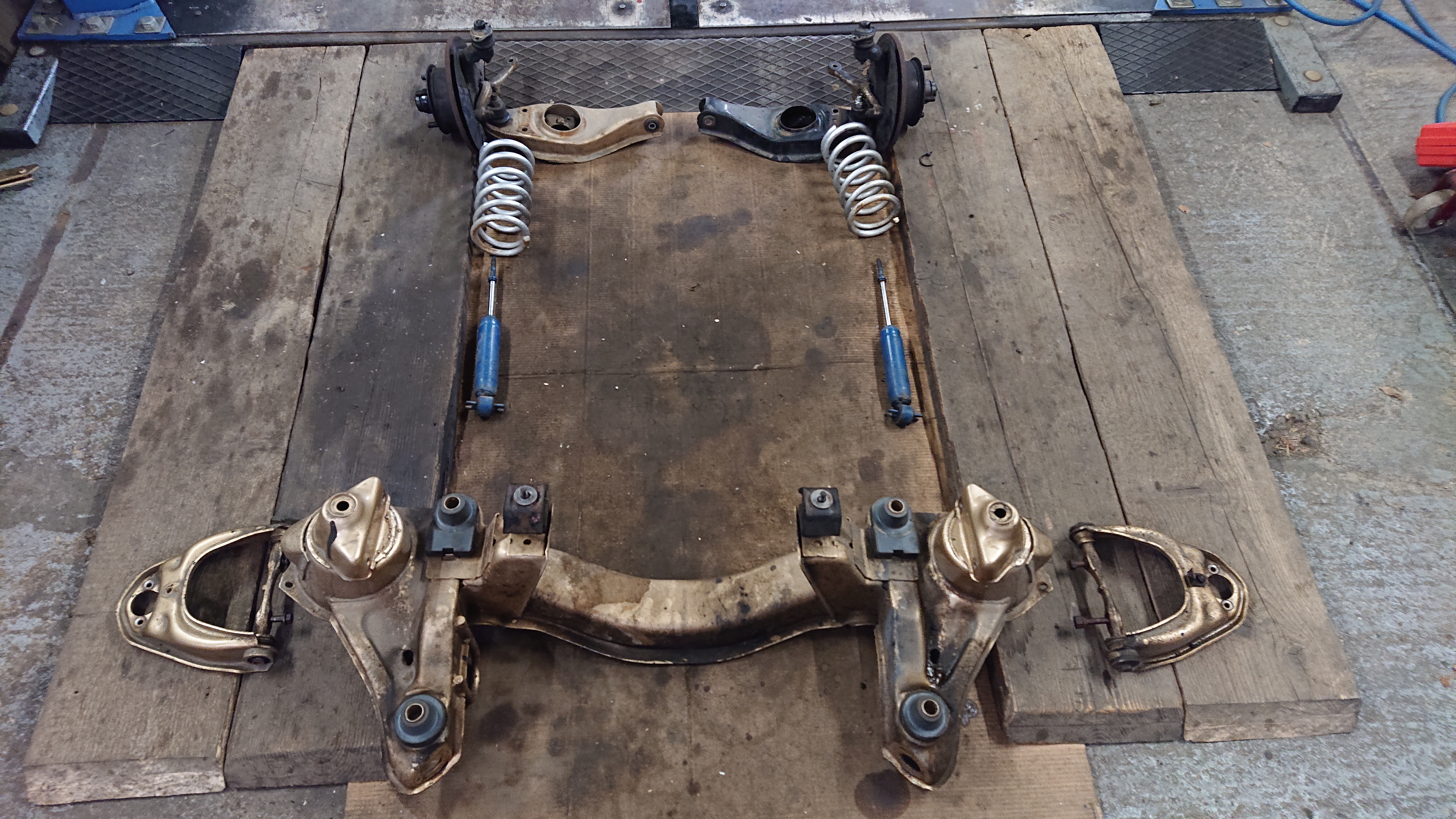

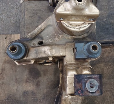

Eigentlich wollte ich nur die Federn einbauen, damit der undefinierbare Kram endlich raus kommt.
Aber auch wie an so vielen anderen Stellen, alles was man falsch zusammenbauen könnte ist auch falsch zusammengebaut.

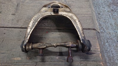

Die oberen Lenker sind links mit rechts vertauscht.
Ein Motorlager ist lose und unter beiden ist oben jeweils eine dicke Unterlegscheibe.
Vorne links ist eine dicke Mutter auf eine der oberen Querlenker-Schrauben geschweißt.

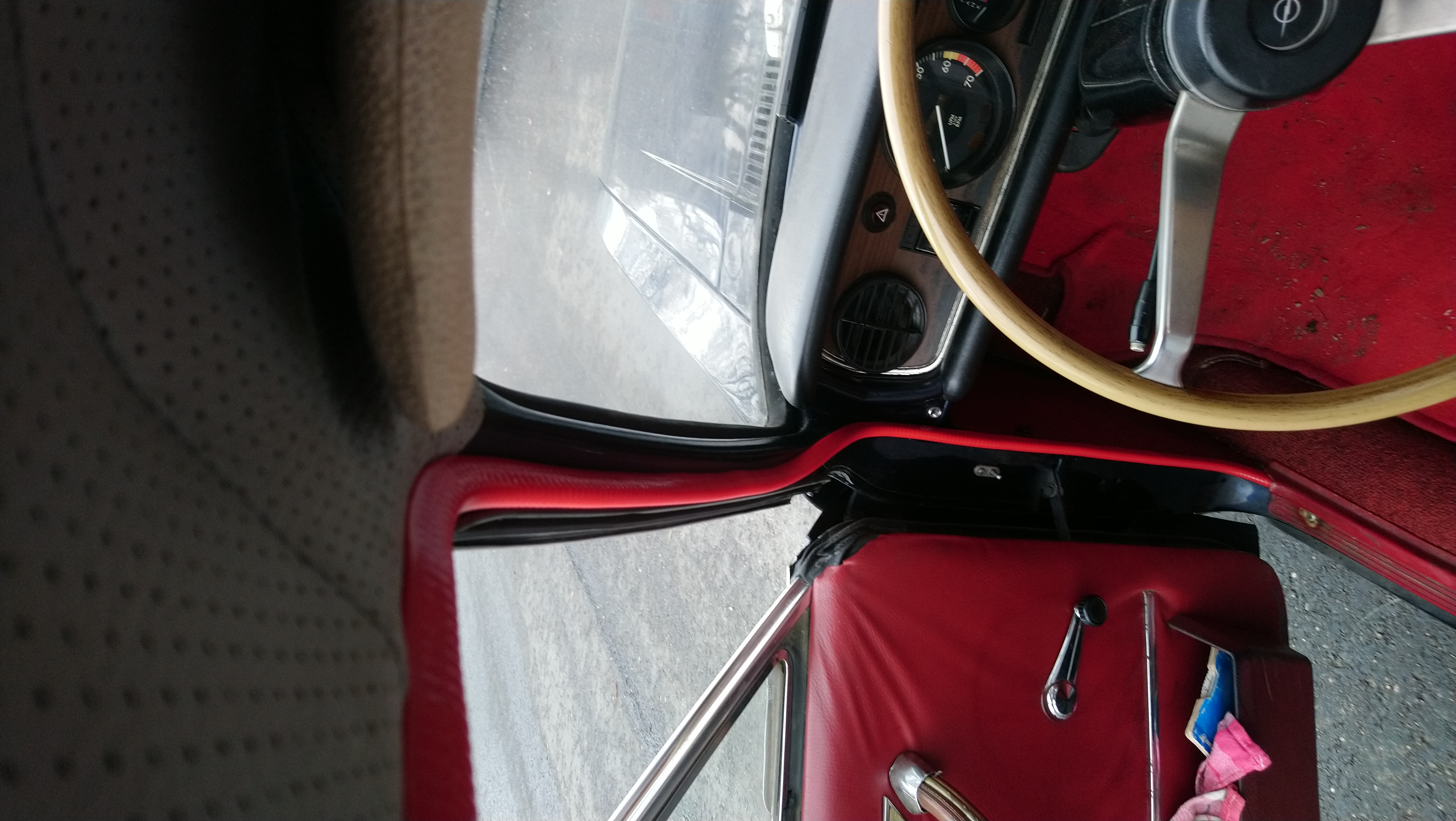

Ich selber hab zwar nix gemacht, aber ich war dabei.
Bei mir war der Herr T. aus R.
Er hat bei meinem Coupe den Himmel und das Vinyldach geklebt.
Und ich finde , es sieht einfach Klasse aus.
Ich bin von seiner Arbeit voll zufrieden.

Coole Sache. Gibts mehr infos? Waren die Scheiben draußen?
Ich bin eine wunderschöne Zauberfee
Ohne Scheiben raus ist das nicht zu machen.

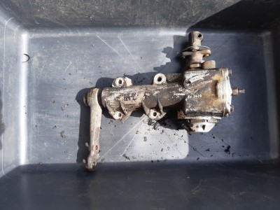

Lenkgetriebe auf Vordermann gebracht

Scheiben hinten und vorne sind raus.
Innenausstattung alles raus.
Bin gerade dabei das Coupe langsam wieder zusammenzubauen.
Der Herr T. Ist echt ein netter Kerl.
Mit Laberei hats ca. 4,5 Stunden gedauert.
