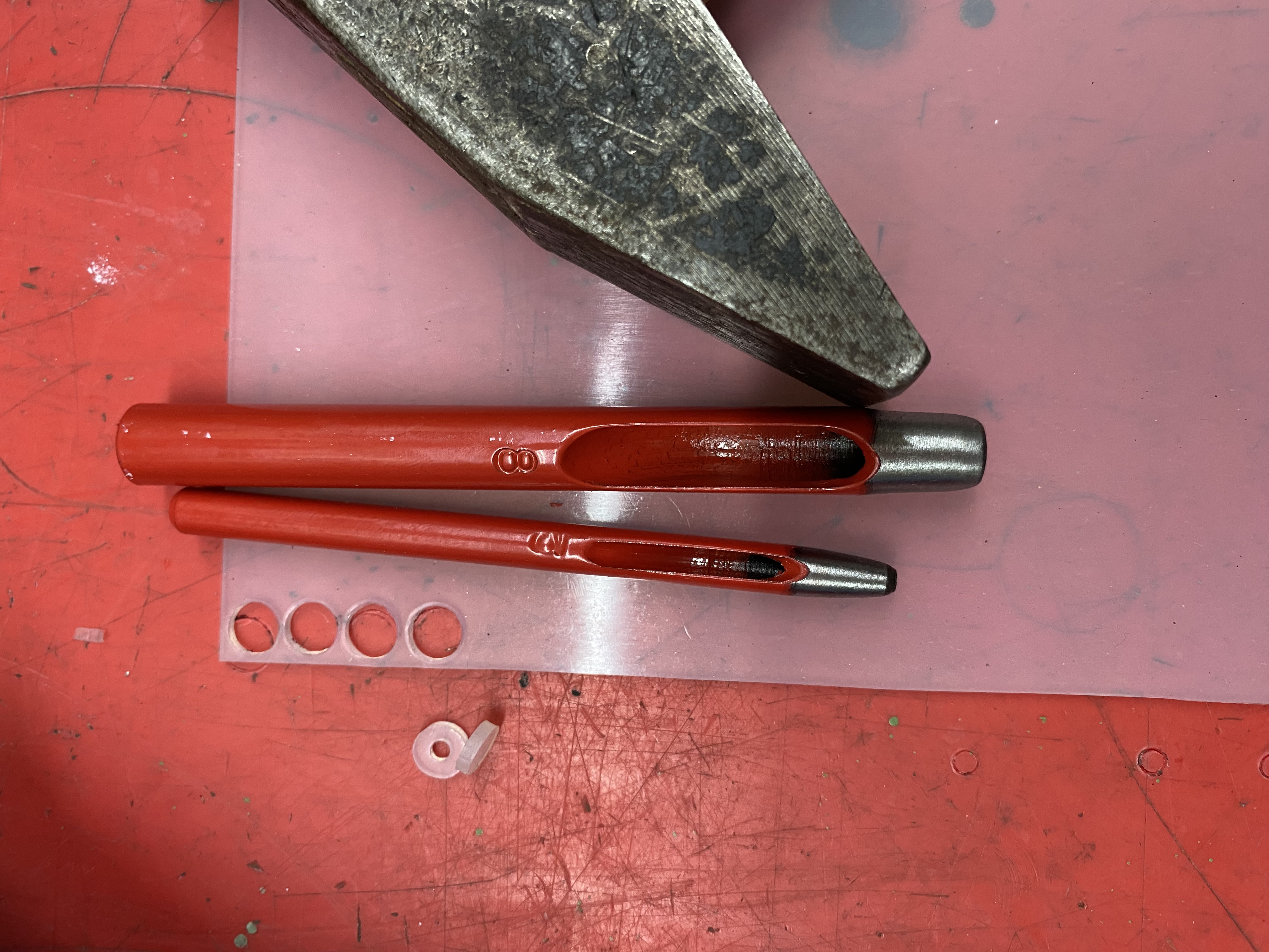

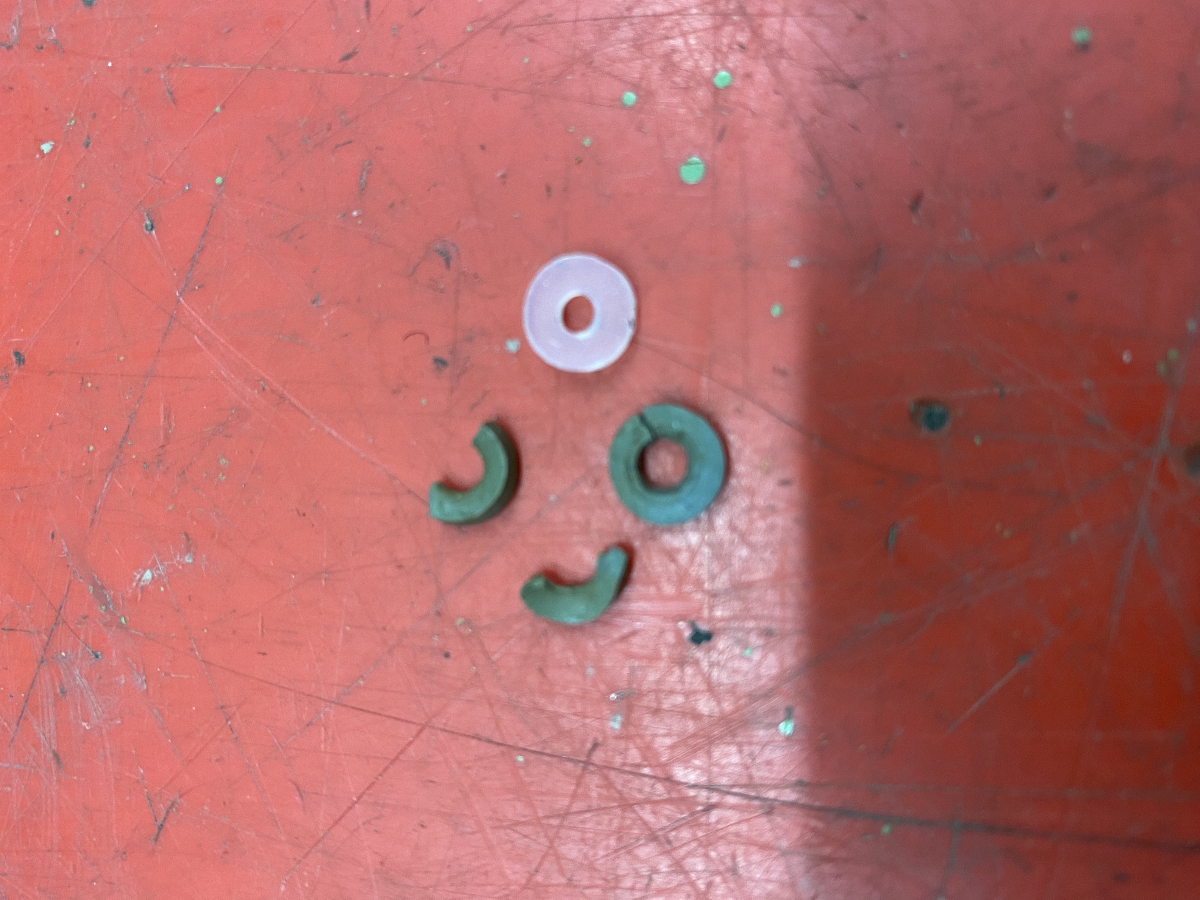

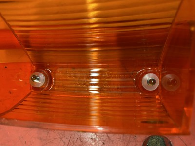

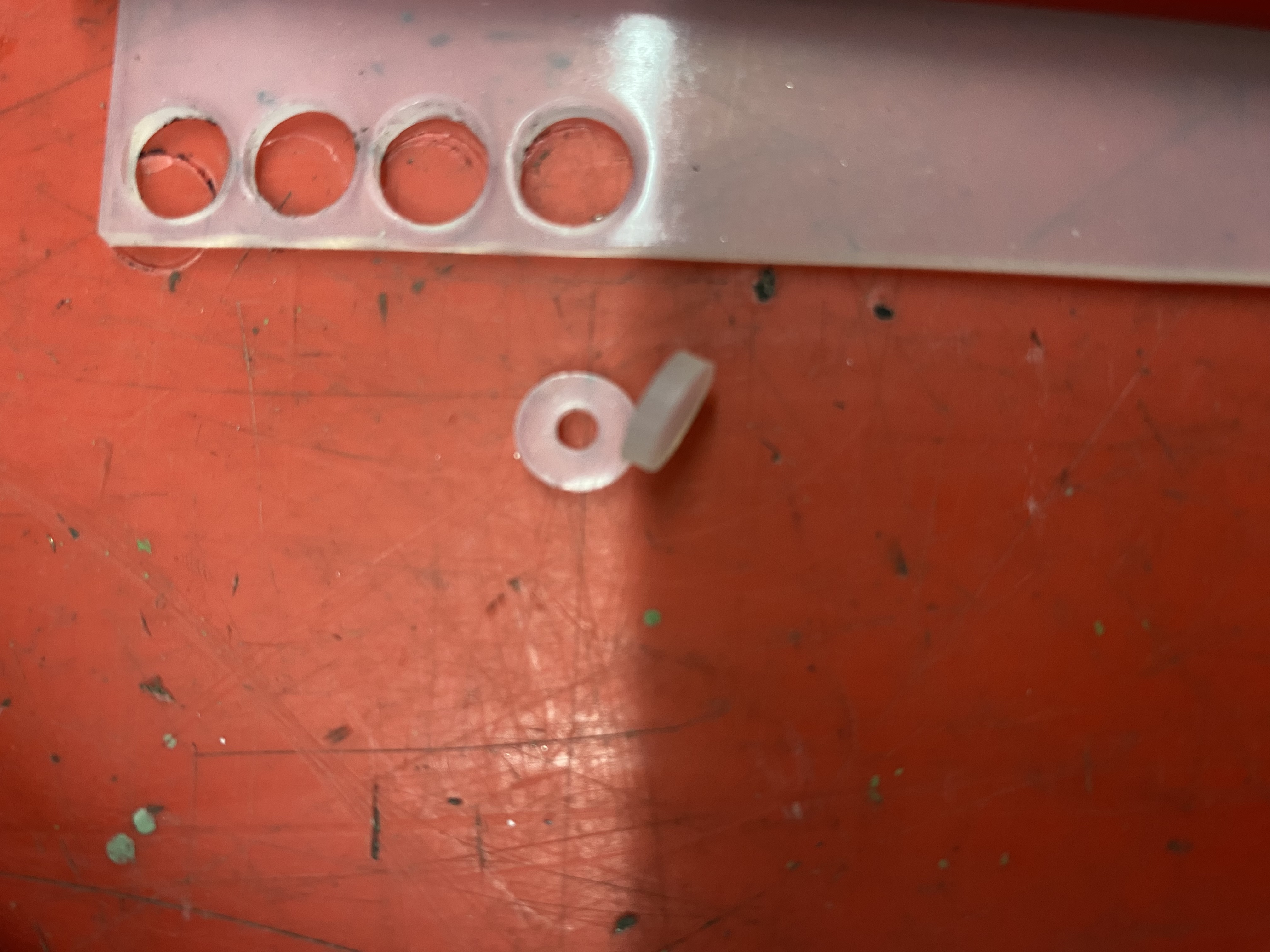

Die Dichtringe meiner neuen Blinker haben nach einigen Jahrzehnten leider die Konsistenz von Knäckebrot, komischerweise nur zwei von vier. Ich habe mir eine zwei Millimeter starke Silikonmatte besorgt und mit einem 8er und 3er Locheisen neue angefertigt, die passen perfekt, fallen nicht auf und sind wahrscheinlich auch für die Rückleuchten geeignet.

Geiler Scheiß. Ich habe O-Ringe drauf gesteckt.

Danke. :D

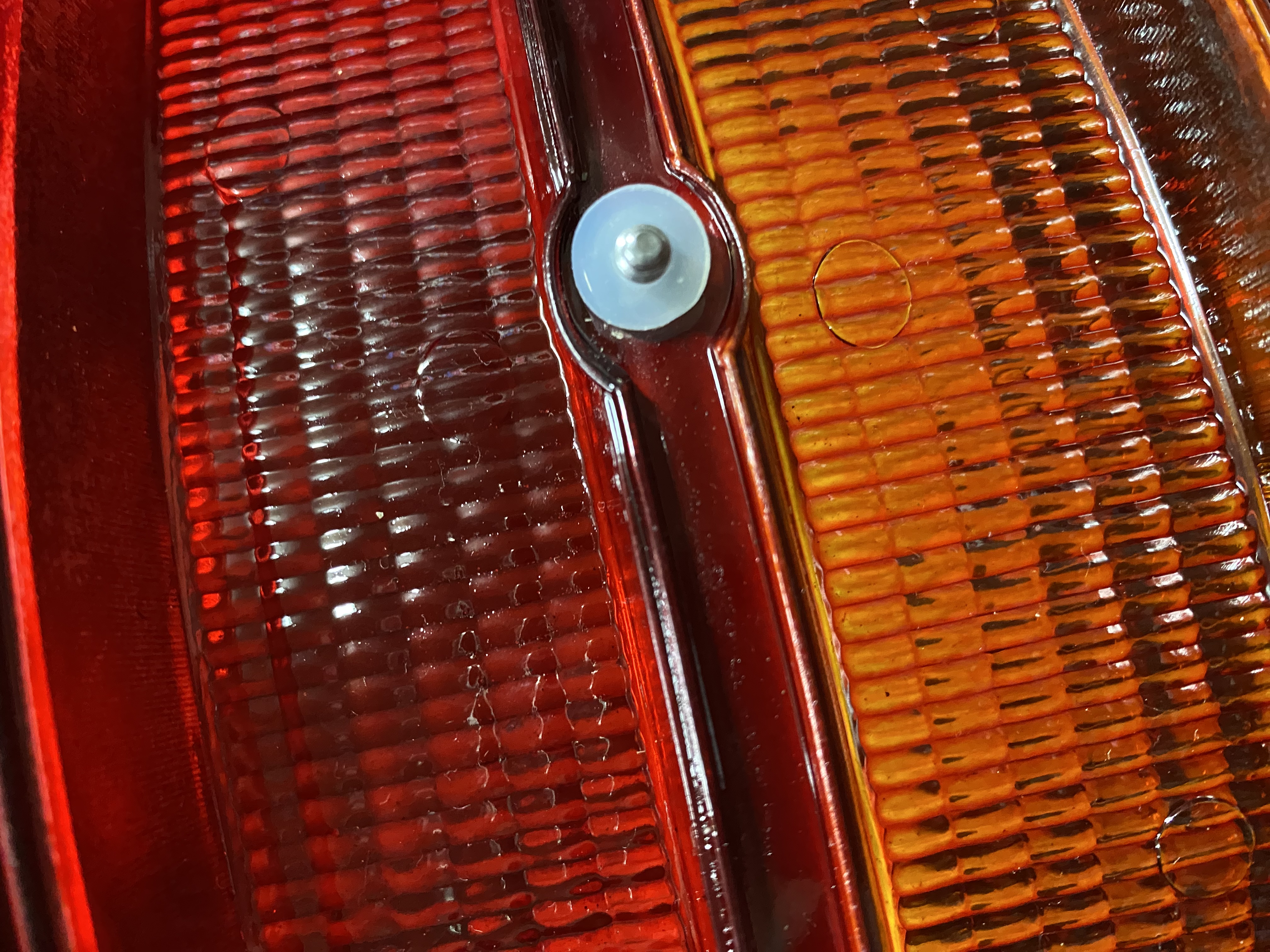

An den Rückleuchten passt es auch, allerdings ist der Außendurchmesser 10 mm. Es fühlt sich perfekt an, beim Anziehen der Schrauben. :mrgreen:

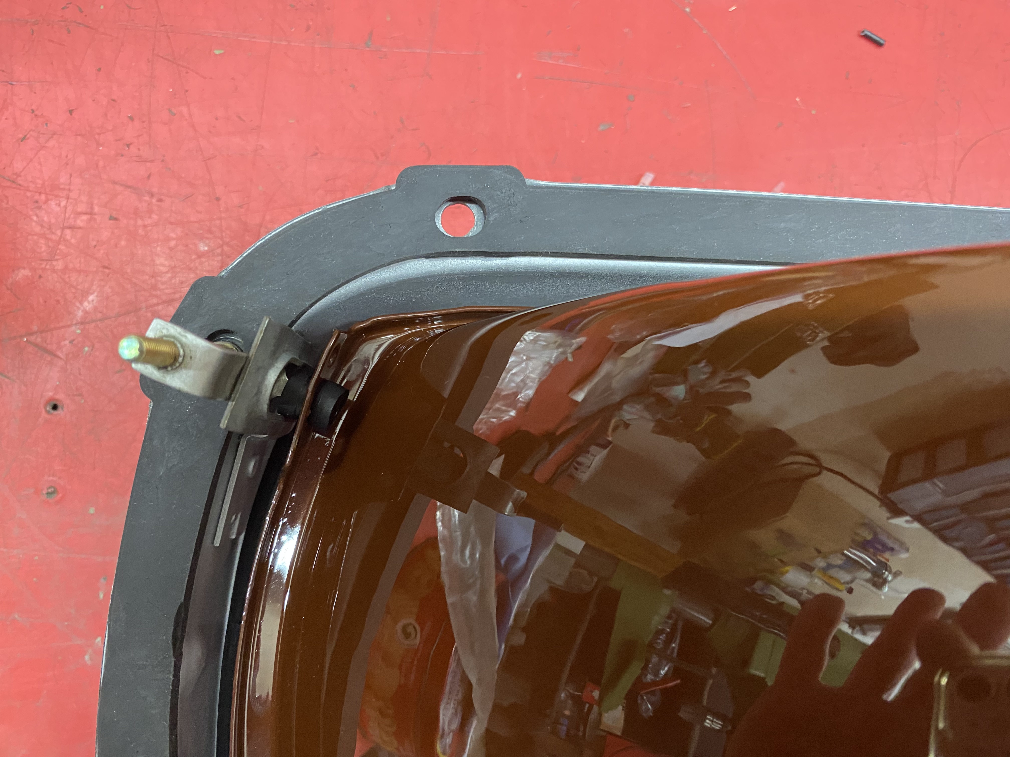

...die einzig sinnvolle Lösung...ich schnippel mir auch die Dichtungen für die Scheinwerfer aus dem Material (dieses Schaumstoffartige Zeugs - gibts auch als Meterware) zurecht.....in zwei Schichten....die Oberfläche ist ja nie komplett eben....eine Seite hinten auf die Schweinwerfer und die andere auf den Rahmen an der Karosse....bringts

Das ist natürlich viel Arbeit, denjenigen die nicht schnippeln möchten, kann ich die Dichtung von Opel Classic Parts aus den Niederlanden empfehlen, die ist schön dick und aus weichem aber geschlossenporigem Gummi.

Das Gewinde ist angesenkt am Träger und das Loch an der Streuscheibe auch. Da setzt sich der Ring rein und dichtet ab. Ich komm damit zurecht
