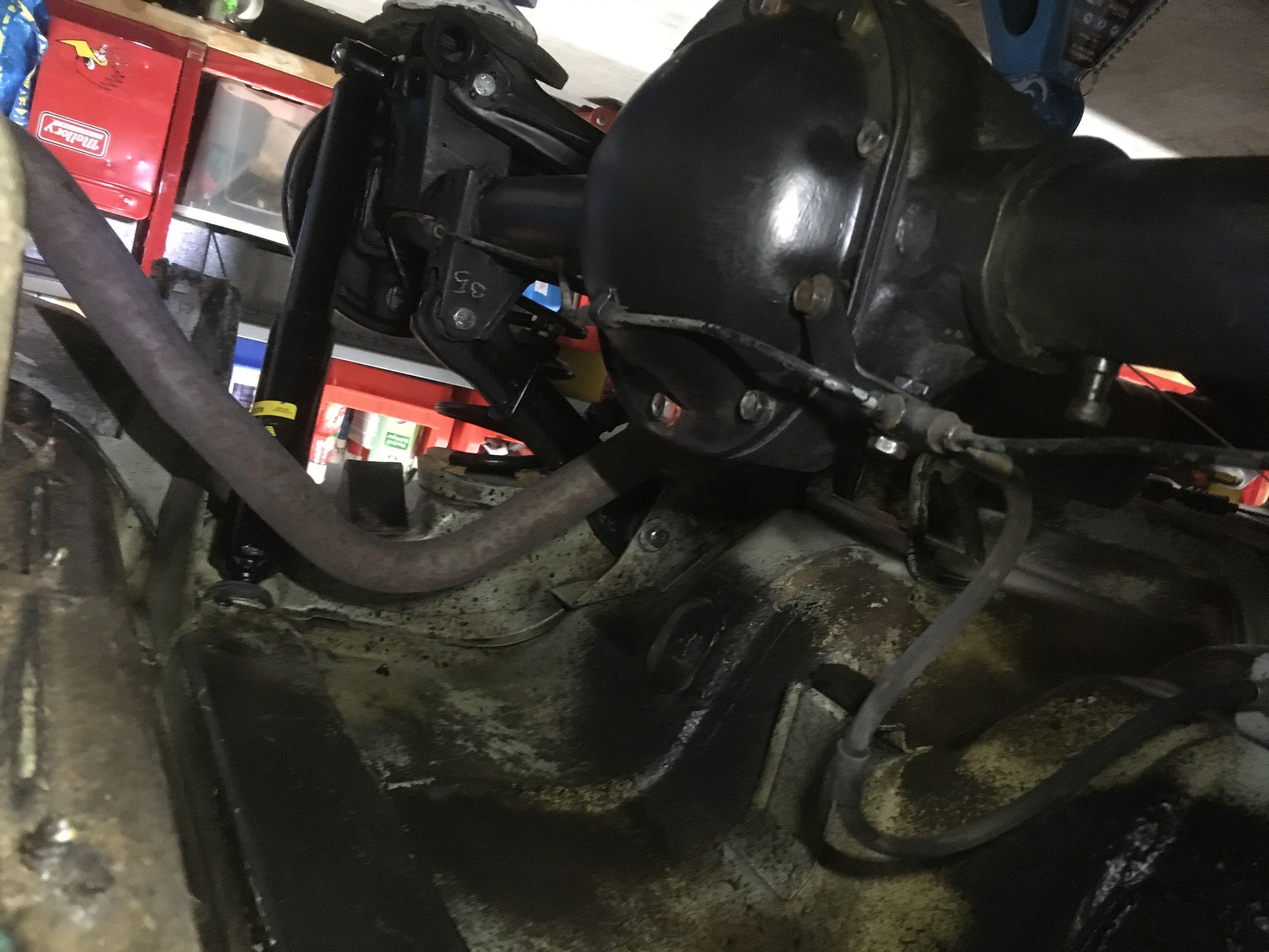

aufgrund klapperartiger Geräusche habe ich mich gestern nochmal unters Auto geschwungen. Mit kommt es so vor als wäre die Hinterachse zu tief, da ist ein richtiger Knick zur Kardanwelle. Ist das so richtig?
Wofür ist die Halterung mittig am Unterboden über der Hinterachse (mit dem Gummipuffer)?
Weiterhin ist mir quasi nebenbei aufgefallen, dass ich hinten keinen Stabi habe.....Waren die Serienmäßig verbaut oder kann man da drauf verzichten?
Selbst wenn nicht würde ich mir gerne einen einbauen, daher die Frage wo bekomme ich ein Komplettset mit den Halterungen? Gerne auch gebraucht...
Hier ein Foto der Achse, ich hoffe man erkennt was ich meine:
Danke für Hilfe und viele Grüße!

Das muß so sein. Das verändert sich schon wenn du dich reinsetzt und wenn die Fuhre voll beladen ist ändert sich das noch mehr. Einziges was zu beachten ist das bei einer Rekord Kardanwelle unterm Mittellager zur Karosse Distanzscheiben mit den Abmessungen Stärke 11mm, Durchmesser außen 20mm und Bohrung 9mm vorhanden sind. Das Schiebestück im Getriebe ist genau dafür da den Längenausgleich vorzunehmen. Die Hinterachse wird quasi ins Getriebe geschoben wenn die Einheit einfedert. Darum ists Mittellager auch in Gummi gelagert. Oberhalb der Hinterchse ist der Anschlagdämpfer von der Achse.

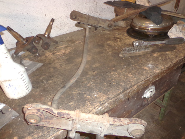

Zum Stabi Hinterachse habe ich dir eine PN geschrieben, grundsätzlich würde ich den immer einbauen falls nicht vorhanden, das ist ein Unterschied wie Tag und Nacht. Die waren beim Rekord Aufpreispflichtig seinerzeit, Commo und Sprint Serie. Einzige wiederum was dabei zu beachten ist das es für den Stabi einen anderen hinteren Bremsschlauch nötig hat. Längenunterschied 70mm, ohne Stabi 300mm, mit Stabi 370mm. Sinn des ganzen ists das der Schlauch oberhalb des Stabis verlegt wird.

Grundsätzlich sollte es so sein, daß der Winkel am 1. Kardangelenk genau so groß ist wie der Winkel am 2. Kardangelenk vor der Hinterachse.
Das ist der Grund mit den Ausgleichsscheiben an der Getriebetraverse.
Bei nicht gleichen Winkelgraden kommt es zur schädlichen Schwingungen und Dröhngeräuschen der Kardanwelle.

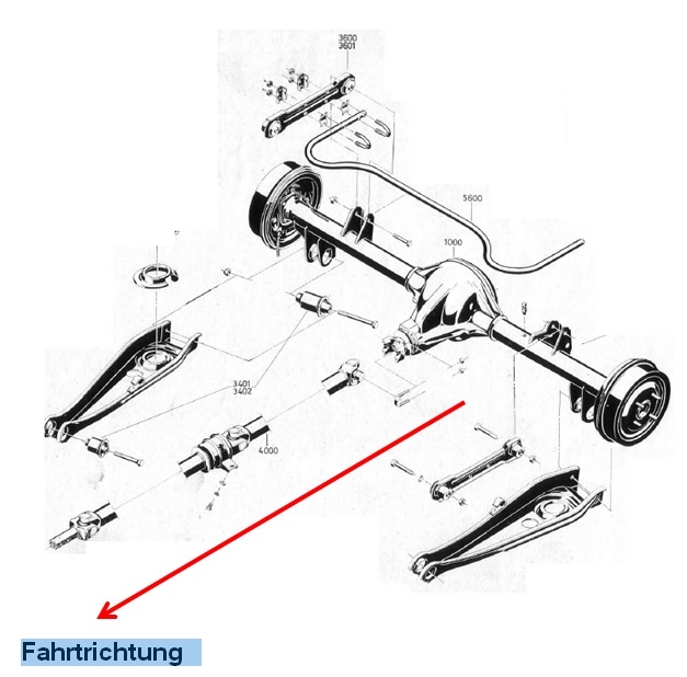

So wie das auf dem Bild gemacht wird das ich dir speziell dafür geschickt habe Günther. Der wird hängend mit dem offenen Ende gegen die Fahrtrichtung und mit dem Bogen nach oben montiert.
Fahrtrichtung wäre hier links.

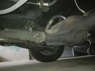

Hier klinke ich mich mal ein. Habe den Stabi wie WHB und Metto beschreiben, eingebaut. Also an der unteren Kante der Lenker, offenes Ende entgegen Fahrtrichtung, Bügel nach oben. Dabei stoße ich aber gegen den Auspuff. Dessen Gummis sind schon düll, deswegen habe ich ihn mit dem Wagenheber etwas geliftet. Trotzdem: Nix zu machen. Dummerweise habe ich vor Ausbau keine Bilder gemacht.
So sieht es jetzt es, ohne Stabi halt. Was hab ich falsch gemacht? Habe Buchsen und Stoßdämpfer erneuert. Ist noch nix festgezogen, nur zusammengesteckt.
Sorry, das Bild wird beim Hochladen um 180 Grad gedreht.

Man kann nicht wirklich was erkennen. Sieht alles tutti aus. Weißt du wo genau das Ding anschlägt?
