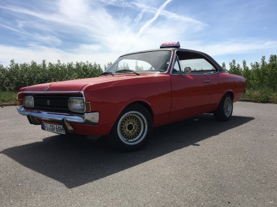

Fährt die jemand oder hötte jemand ein Foto wie die auf dem Commo aussehen?
der Lehrling
Beiträge: 53
Registriert: 22.06.2014, 18:13
Re: BBS Mahle 7x14
Beitrag von der Lehrling »
Guckst du hier...

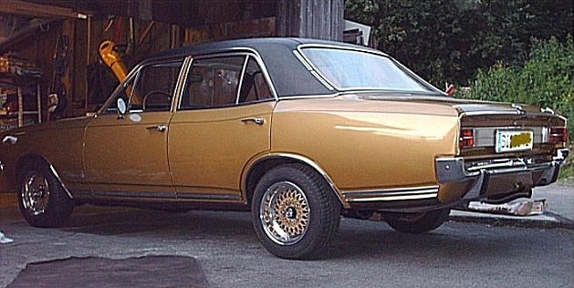

gibt es in ET 11 oder tiefer geschüsselt in ET 9,3 ( habe ich unteranderen eingetragen mit 195/70 ( schleift bei orig. Karosse) oder 195/65 R 14 ( ist auch besser vom abrollumfang zu den 185/70 R14)
kannste auch 15 Zoll BBS nehmen bekommste auch eingetragen ( habe 8x15 eingetragen)
