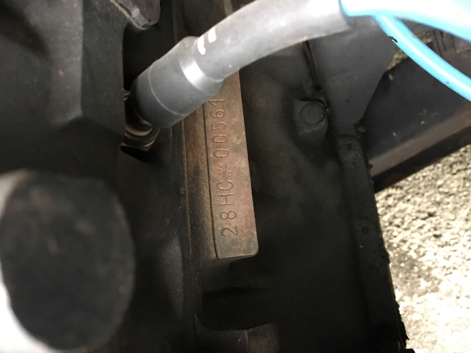

Ich wollte eigentlich noch einmal bei Tüv vorsprechen ob er mir meinen 2,8H Motor nicht doch eintragen will!
Beim letzten Besuch hat er nichts in seinen Unterlagen gefunden dass es den 2,8er im Commo A gab!
Jetzt meine Fragen zur nächsten Vorstellung:
Welches war der originale Kennbuchstabe vom 2,8?
Auf meinem steht 2,8 H (müsste vom KAD sein?)
Von wann bis wann wurde der 2,8er verbaut?
Hat eventuell jemand eine Briefkopie von einem originalen GS mit 2,8 Litern?
Ein weiters Problem beim ersten Versuch war dass ich nur einen einfachen Solex Vergaser verbaut habe! Laut Tüv Prüfer müsste der Wagen erst auf den Leistungsprüfstand, dann auf den Abgasprüfstand!
Jetzt überlege ich was für mich die günstigste Alternative ist:
- ich besorg mir einen originalen Doppelvergaser für den 2,8 und versuche irgendwie den Motor eingetragen zu bekommen oder
-ich suche mir einen 2,5er Motor und lasse den ganzen Aufwand!
Als erstes möchte ich natürlich nochmal mit dem Mann vom Tüv sprechen! Dafür bräuchte ich aber Unterlagen über den Commo A mit 2,8 Litern!

Hab grad gesehen, bei mir steht noch ein C dahinter! :?

The C stands for Commodore as the motor is from a Commodore B, and the * says that it is the 140ps version from -75 and up.

Scheich hat geschrieben: 27.10.2017, 21:15 ist Deiner orig. ein 2,5 S ? ( eingetragen 120 PS ) ?
wenn Du den 2,8er eintragen willst brauchst Du hinten andere Radbremszylinder plus Bremsdruckminderer
Ja, hab die 120Ps eingetragen!
Den HC gab es wohl nur in Verbindung mit Doppelvergaser,
also 142Ps!
Also passt mein Solex schon mal nicht zum Motor!
Also hab ich keine Leistungsangabe! Das gibt wieder ein Problem beim Tüv!
