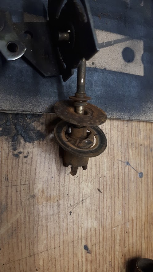

3 Stück musste ich aufmachen um überhaupt noch eine Dichtung zu finden die annähernd in Ordnung war. Das verzinkte Ventil war vom KAD? Die sind scheiße da aus Stahl. Die Bördelung lässt sich sau schwer öffnen...
Hab mir jetzt ne Feile halbrund geschliffen um die Bördelung zu öffnen ohne die Trägerplatte zu stark zu defomieren. Muss aber wieder gerade geklopft werden danach.
Dann musste ich mir ein Werkzeug machen um die Schieber zerlegen zu können
Das erste Muster sollte ich nächste Woche in der Hand haben...

Auf dem Bild sehe ich nur Müll. Kann das?

Noch ist es Müll Stefan. Wenn ich fertig bin, hoffe ich es ist weit davon entfernt :mrgreen:

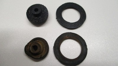

So, die ersten Prototypen sind fertig. :D Passen leider noch nicht ganz, aber wird schon...
