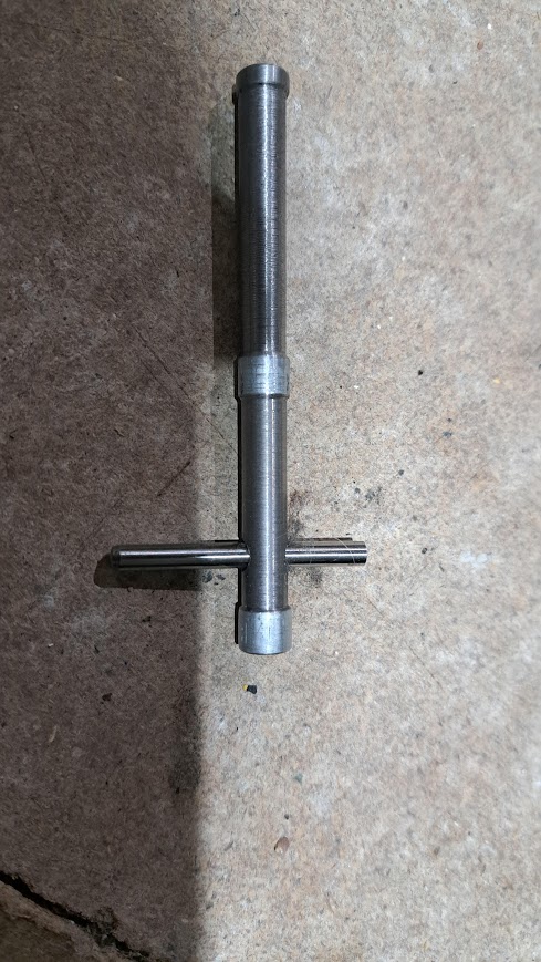

Sonderwerkzeug Aschenbecher. Damit kann man die Blende Richtung Armaturenbrett zerlegen

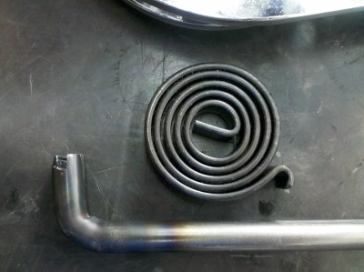

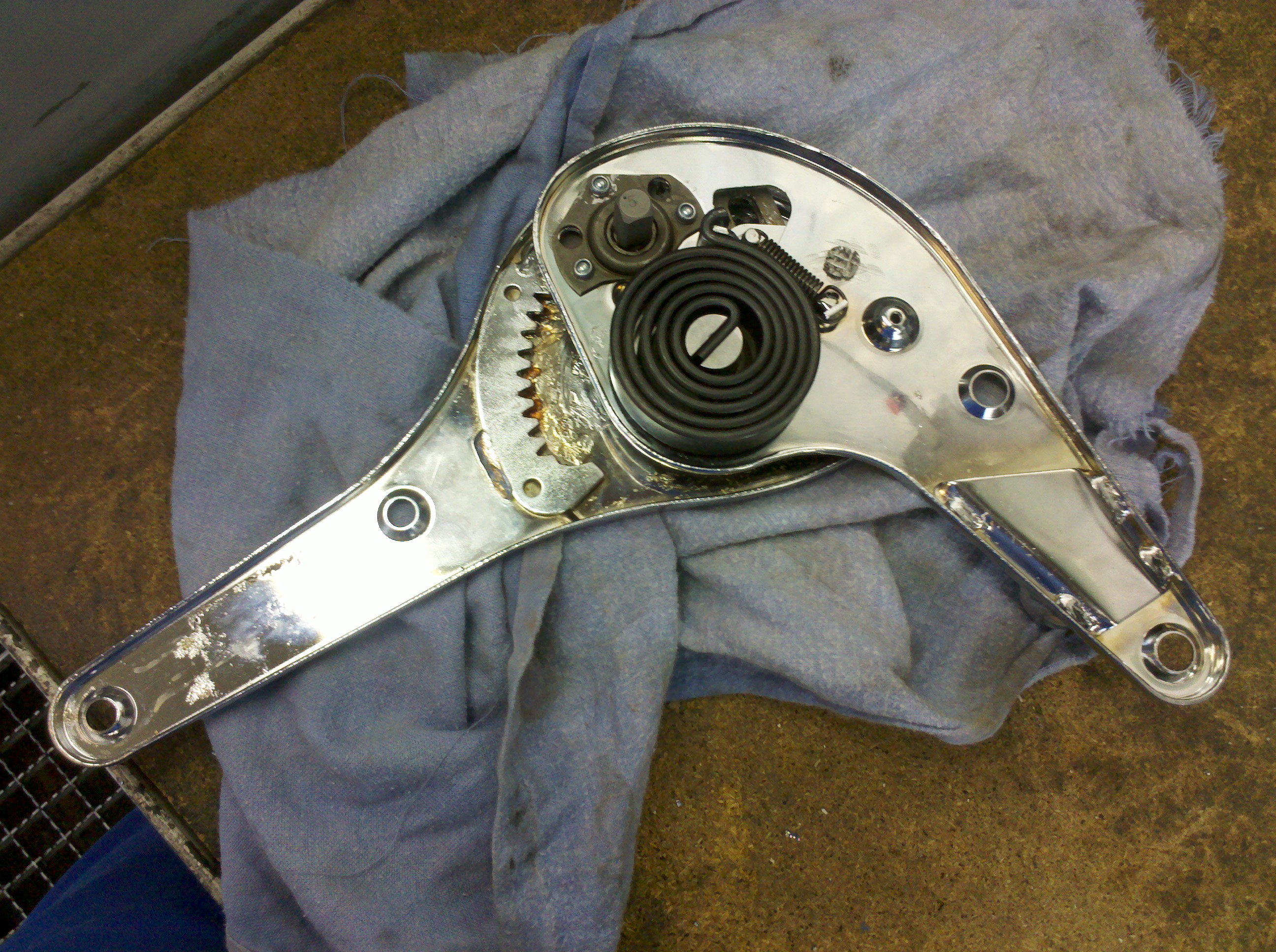

Spannhebel für Sitzscharniere bis FgstNr. Damit lässt sich die Feder wieder ins Scharnier einlegen bzw. spannen. Mit Handelsüblichen Werkzeugen hat man keine Chance....

Geiler Scheiß Seb, für den Ascher habe ich ne Langnuß dünn geschliffen und beim Zusammenbau fülle ich die mit den passenden Muttern.

Ich hab ne Mutter in ein Ermetorohr gedrückt und wieder raus gefummelt. Geht :mrgreen:
Die Scharniere muss man zerlegen, wenn man sie zB neu verchromen möchte. Mechanisch sind die wohl gebaut für die Ewigkeit. Die Feder ist aber echt widerspenstig. Die hat richtig bumms. Bekommst du nicht ohne Hebel gespannt. Die Feder holt quasi die Lehne wieder hoch...
