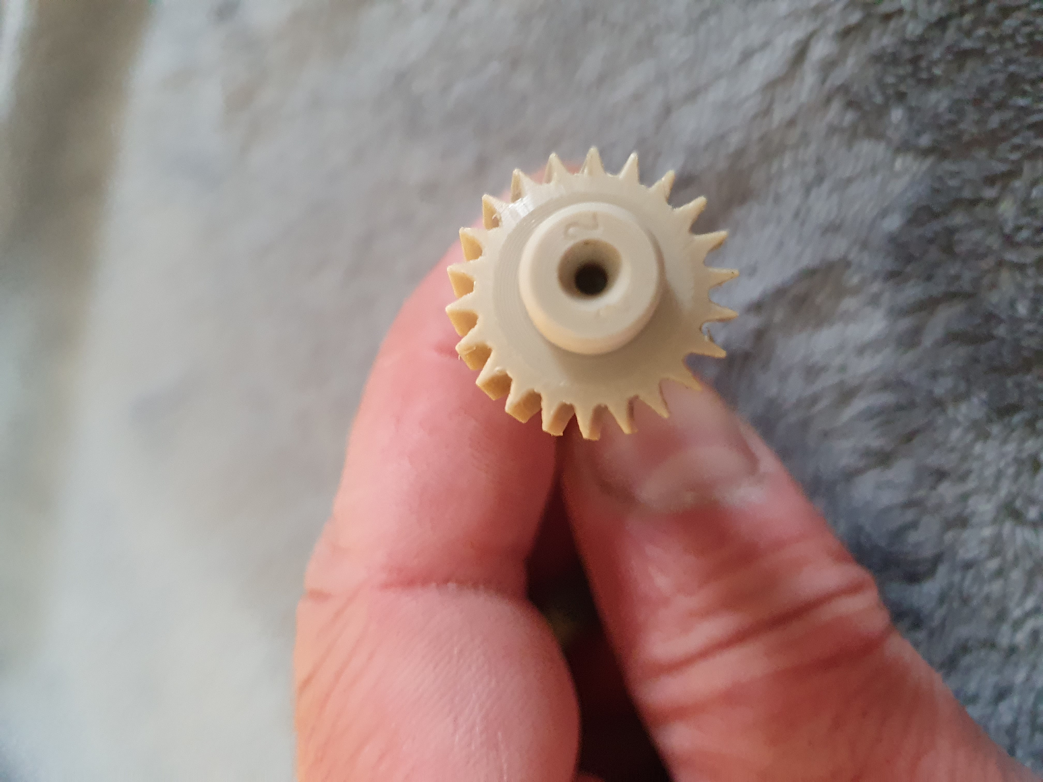

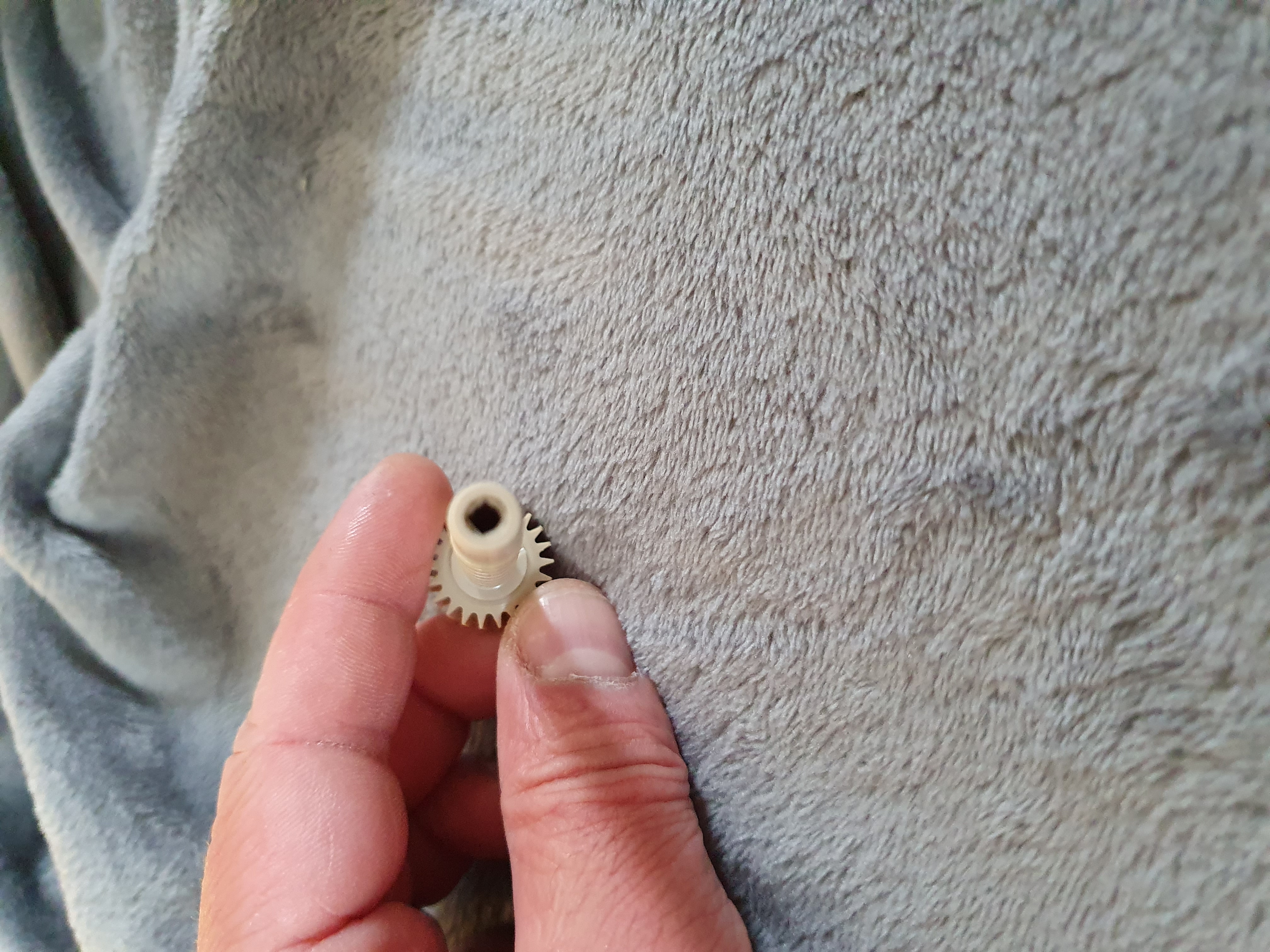

Hallo, ich hoffe ich stoß jetzt nicht auf Unmut hier. Sollte es so sein, dann löscht den Beitrag hier. Auslöser für diesen Beitrag ist unser "Feuervogel".
Jemand aus dem OHF stellt Ritzel her mit 21,22 und 23 Zähnen. Sollte jemand daran Interesse haben, dann würde ich die Daten von ihm weiterleiten - er hat kein Problem damit. Sein Name im OHF ist - "GT-Driver".
Bezahlt habe ich 25€ + Versand.
Solltet ihr Fragen haben, dann am besten an ihn.
