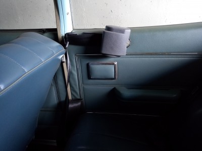

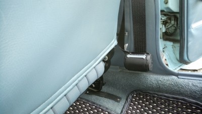

Hallo Lothar, wegen der hinteren Gurte ohne Umlenkung schau
nach "Coupegurten" mit sogenannter "Mono-Gurtrolle", die ist im Gegensatz zur "Simplex-Rolle" lageunabhängig.
Hab ich im 2-Türer sowohl vorn als auch hinten verbaut.
Schau mal hier https://veteranicar.de/3-Punkt-Automati ... e-Umlenker
Die sollen von der Firma Fasching Salzburg sein, die diese aber nicht mehr im Programm haben sollen
laut der Firma https://www.safety-belt.de
Der sehr kompetente Herr Kruse von der letztgenannten Firma hat mir dann diese aus seinem Lieferprogramm empfohlen :
Hersteller MCF Italien, mit schöner Abdeckung der Rolle.
Die auf den Fotos sind mit Umlenkung, waren für meinen Viertürer, gibt's auch ohne Umlenkung.
Fasching und MCF sind ohne Einstellgedöns, die kannst Du so einbauen wie sie sind.
Bilder folgen gleich, muß ans Handy dafür...
2-Tür vorn Fasching
2-Tür hinten Fasching 4-Tür vorn MCF und Detailbilder
