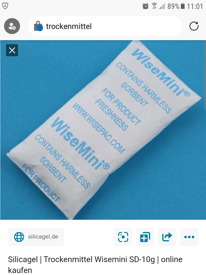

Beiträge: 6168
Re: Instrumentegläser beschlagen von innen
Sowas evtl. im Gehäuse unterbringen. Vielleicht bringt das was.
Ansonsten ist das Beschlagen der Mineralgläser halt schon klar, weil es gute Wärmeleiter sind. Wären die aus Kunststoff, würde das nicht passieren, dafür verkratzen die eher.
Die Echtgläser der Sprint und GS/ GS/E Anzeigen beschlagen auch.
