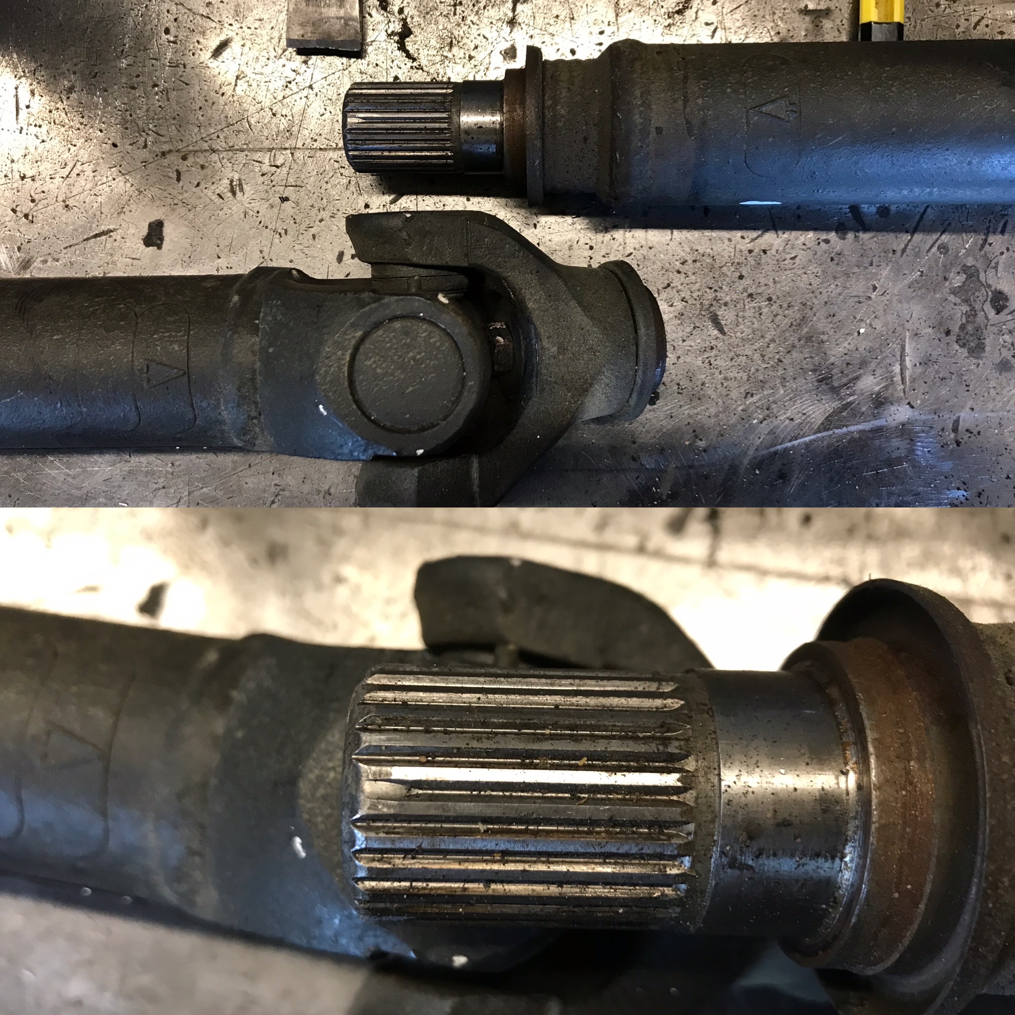

Brender hat geschrieben: 09.08.2023, 16:52 Also bei der 4er AbFgstNr nicht, geht nur in eine Richtung zusammen da ein Zahn anders...
Das muss so, weil die Kreuzgelenke in einem bestimmten Verhältnis zueinander stehen müssen, weil sonst die Welle taumelt, d.h. die Drehzahl ändert sich 2x je Umdrehung und das soll nicht im Differential ankommen. Das 2. Kreuzgelenk hebt das taumeln auf, aber nur, wenn es 90°versetzt zum 1. Kreuzgelenk steht. Klingt komisch,ist aber so. Es gab da mal ein Video im Netz, wo es beschrieben wurde.

Jörg hat geschrieben: 09.08.2023, 21:55
https://www.youtube.com/watch?v=gmV4qwLfOMY
Normalerweise markiere ich sowas auch bevor ich es zerlege…diesmal habe ich wahrscheinlich Glück gehabt dass der Hersteller es markiert hat :D
Da sind diese Pfeile, außerdem scheint da in dem Vielzahn eine Erhöhung zu sein die nur an einer Stelle passt.

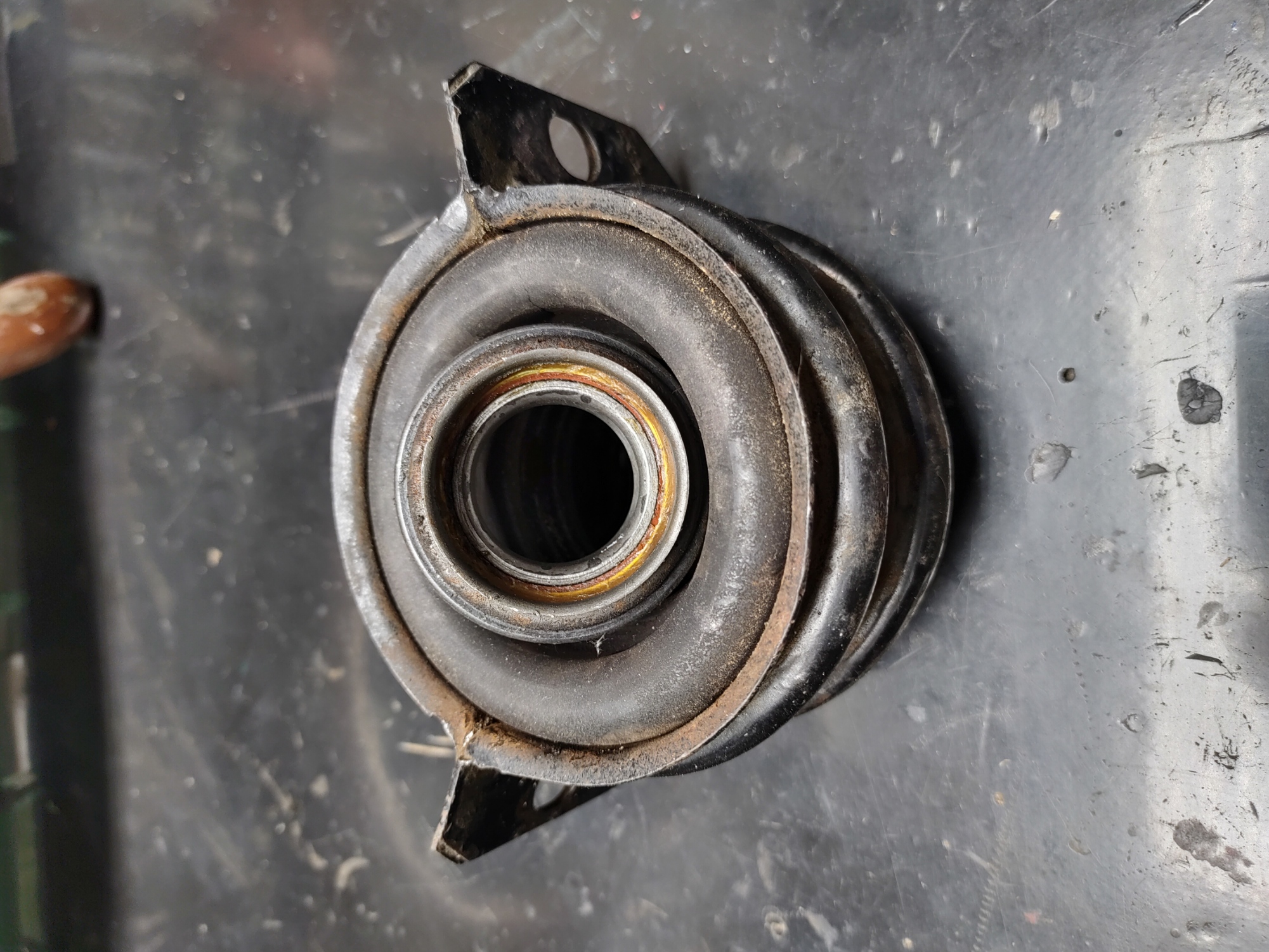

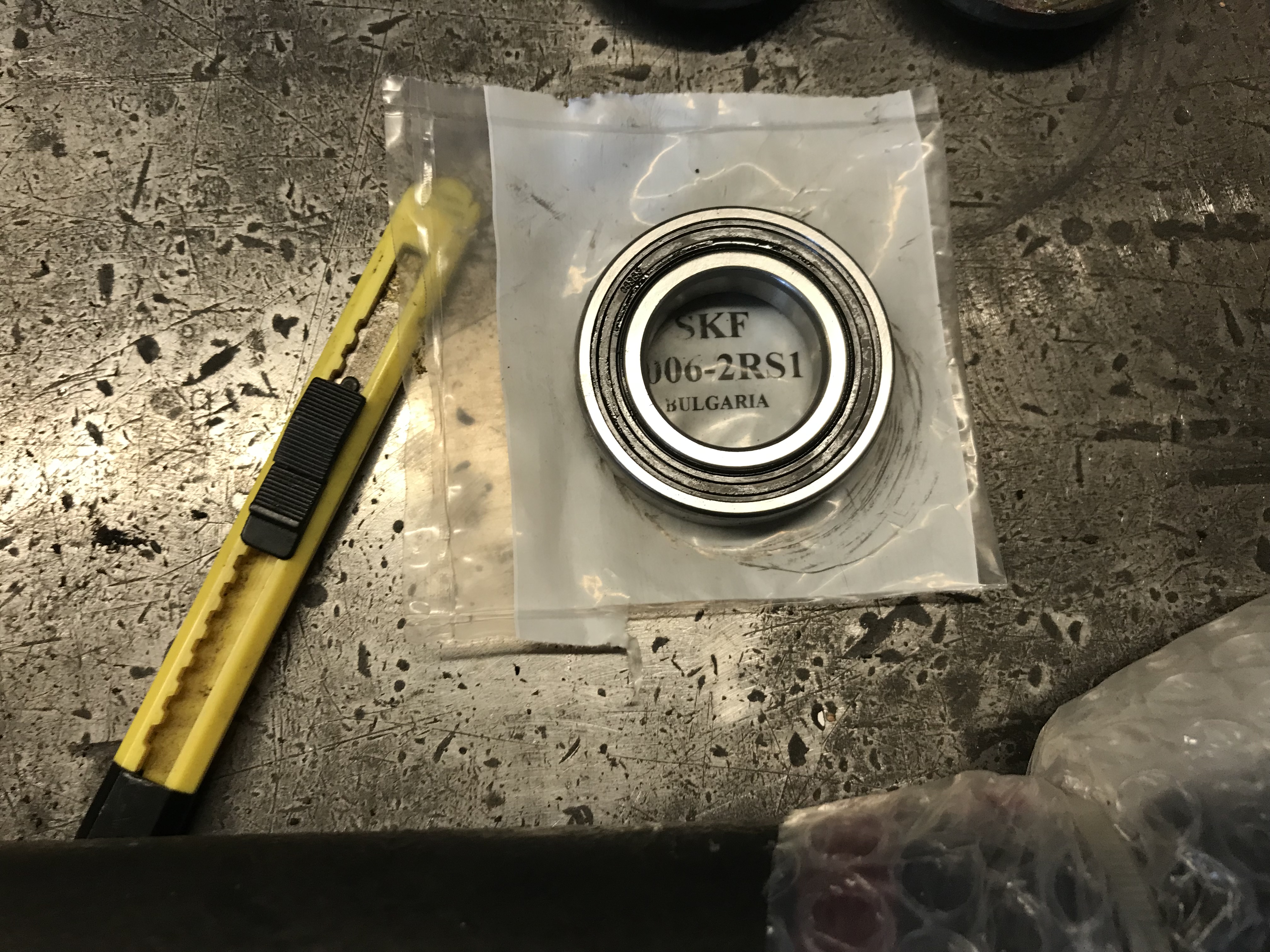

Habe jetzt noch ein SKF Lager gekauft und Silikonfett für den Gummi.
Das größte Abenteuer wird sowie dieses Gummi wieder in den Korb zu bekommen :?

Paßt doch. Wie dein Foto zeigt, hast du einmal zwei verbundene Rippen, diese passen nur in die breite Nut, wovon das Gegenstück nur eine hat. Somit kann das Ganze nur in einer Position zusammengeschoben werden. Das hat keiner nachträglich markiert, sondern ist bei diesen Wellen so serienmäßig.

Da hats doch nur Blechnasen die man auf und wieder zu biegt beim Käfig.
