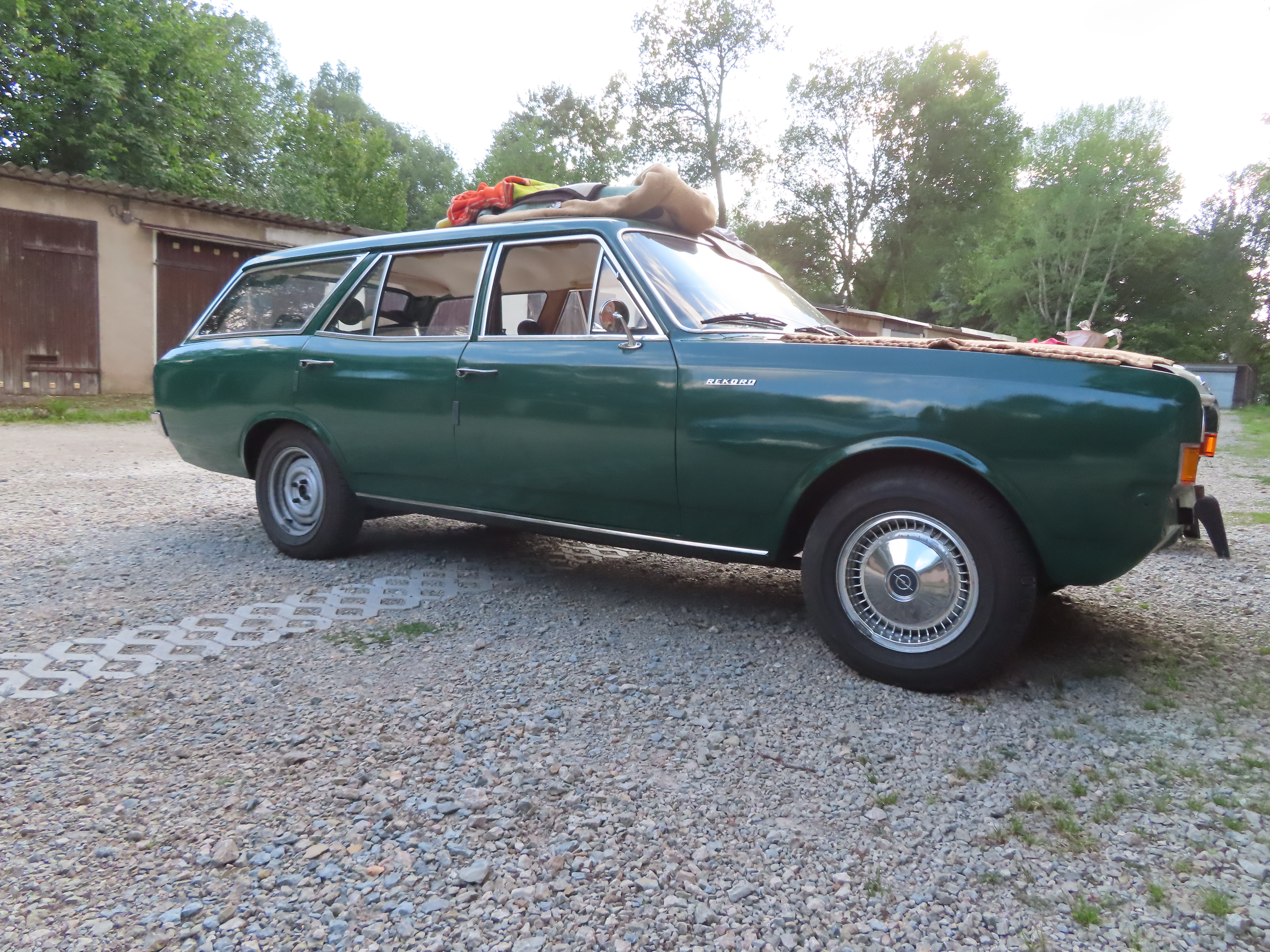

kannste bitte einmal bitteschön ein pic von den eingebauten kotflügeln machen.
wie sind die spaltmasse und so??

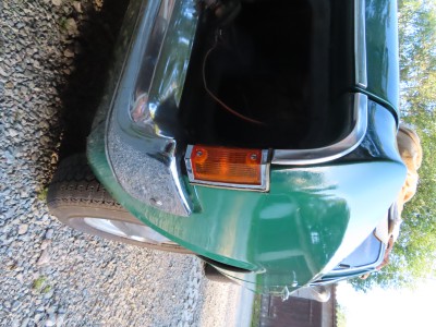

Der Einbau der Blinker im Kotflügel ist knifflig. Ich habe gestern nur den linken Blinker eingebaut. Die Öffnungen der Kunststoffkotflügel passen nicht 100% und vor allem haben die Schrauben nicht mehr gehalten. Bei Blech geht das ja aber bei Kunststoff? Ist das Loch einmal zu groß hilft nur noch eine Blechlasche mit Gewinde aufstecken wie bei den Kotflügelauflagen nur kleiner. Das Ergebnis überzeugt nicht zu 100% aber da ich den Wagen im Alltag bewegen werde ist mir das egal.

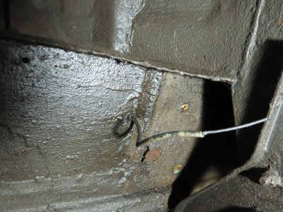

Der gesamte Unterboder ist mit einer schwarzen Masse überzogen die mit Grafitöl behandelt wurde. Das lass ich erst mal so. Ein Eurostück großes Rost-Loch am Übergang des Scheinwerfergehäuses zum Lufteinlass in der Frontmaske hab ich bisher gefunden. Mal sehen ob ich schweiße oder nur mit Dichtmasse zu mache. Die Scheinwerfergehäuse sind zu 80 % aus Blechflicken ersetzt aber sehr gut gemacht. Links ist ein mir unbekannter Reflektor verbaut. Der hat nicht an der üblichen Stelle das Loch für die Standlichbirne sondern seitlich eine mit Gummigehäuse eingesetztes Birnchen. Da aber beide Reflektoren neu verspiegelt aussehen lasse ich das auch so. Sind H4 Scheinwerfer ohne Knick aber mit Alurahmen, der vermutlich angepasst wurde.

Schnappmutter ist eine gebräuchliche Bezeichnung. Und an selbige hätte ich die Masse gelegt, ohne den Blinker zu verwursten.
Blech ist da auch nicht besser, ab Werk ne 3,9x13 glaube ich. Ne Samthandschuh Verbindung. So oder so egal, aber mehr Masse liegt am Blinker nicht an.

Hier mal Bilder der Kunststoff-Kotflügel. Die sind richtig gut gemacht. Da sind viele aus Blech schlechter von der Passgenauigkeit. Nur die Blinkerdichtung passt nicht richtig im Ausschnitt. Hier ist die Fläche glatt und nicht wie bei Blechkotflügeln eine runde Kante.

Hier das besagte mini Loch unterhalb des linken Scheinwerfergehäuses. Ich überlege noch ob ich was reinschweiße. Man kommt da schlecht ran und es brennt dann die Farbe im Scheinwerfergehäuse weg. Vielleicht nur Rostumwandler und mit PU-Dichtmasse zuschmieren?

Hab gestern doch das Loch unterhalb des Scheinwerfergehäuses zugeschweißt. Nicht schön aber erfüllt seinen Zweck. Dann mit Brunox Rostumwandler und Rostschutzgrundierung versiegelt. Wird dann noch mit PU-Karosseriedichtmasse zugeschmiert und lackiert.

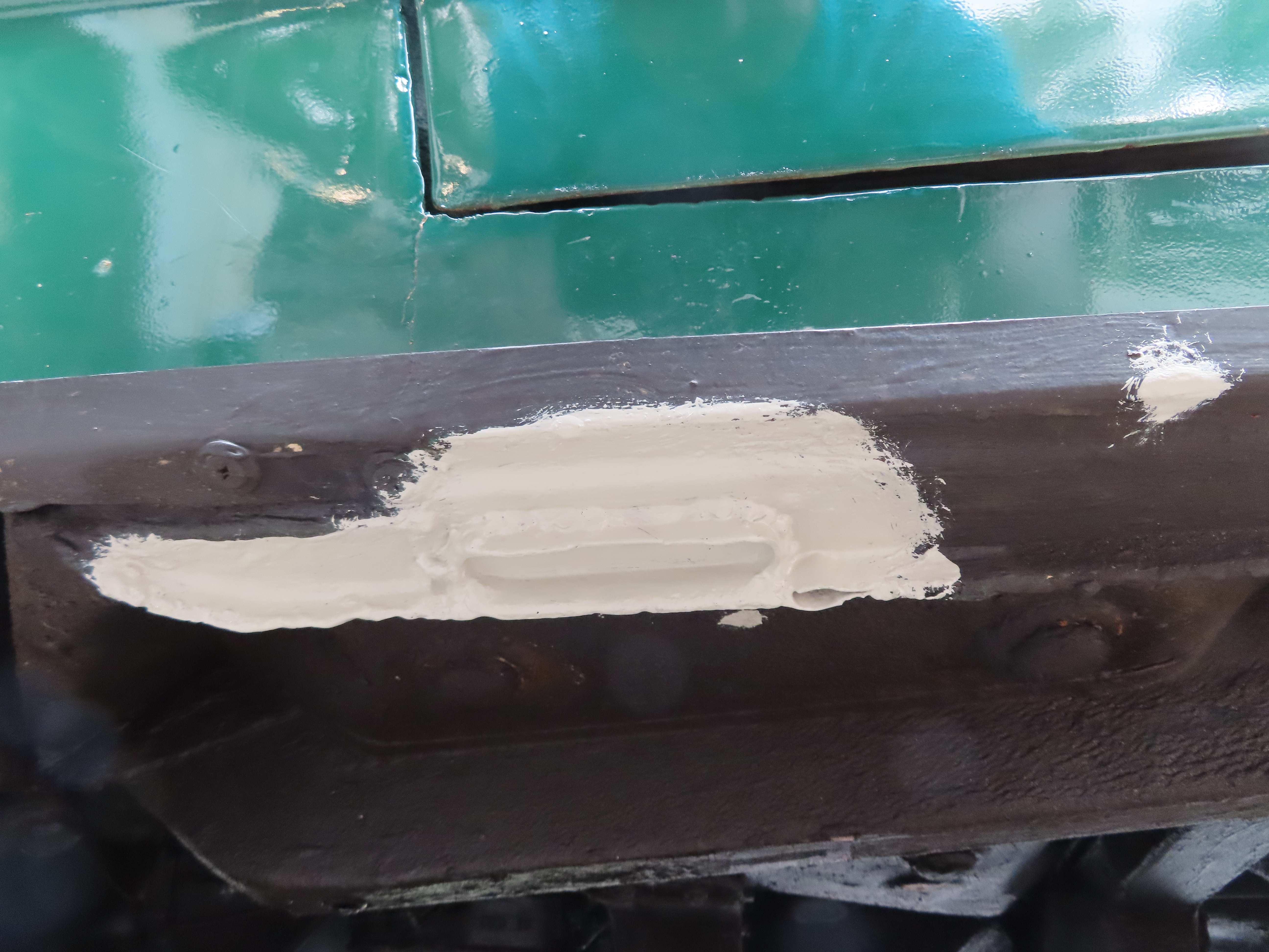

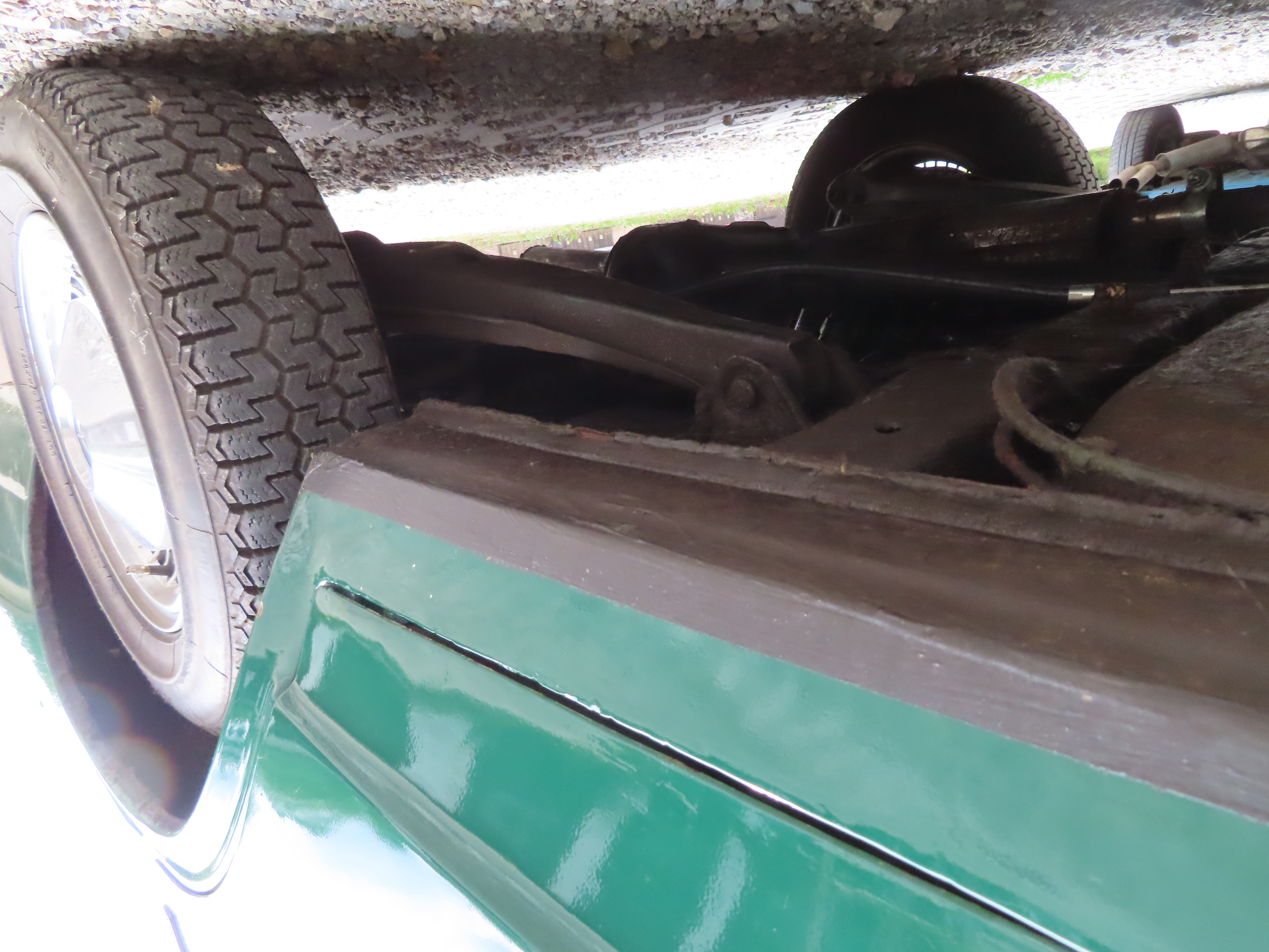

Genauso die fehlenden Wagenheberaufnahmen ergänzt. Wie haben die das Auto hochgehoben???
Keine Wasserablauflöcher in den Schwellern, ebenfalls ergänzt.
Anschließend die Hohlräume mit Mike Sanders geflutet.

fehlende Wasserabläufe durch einschlagen eines Körners zwischen die Bleche ergänzt
grundiert
grundiert

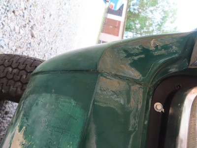

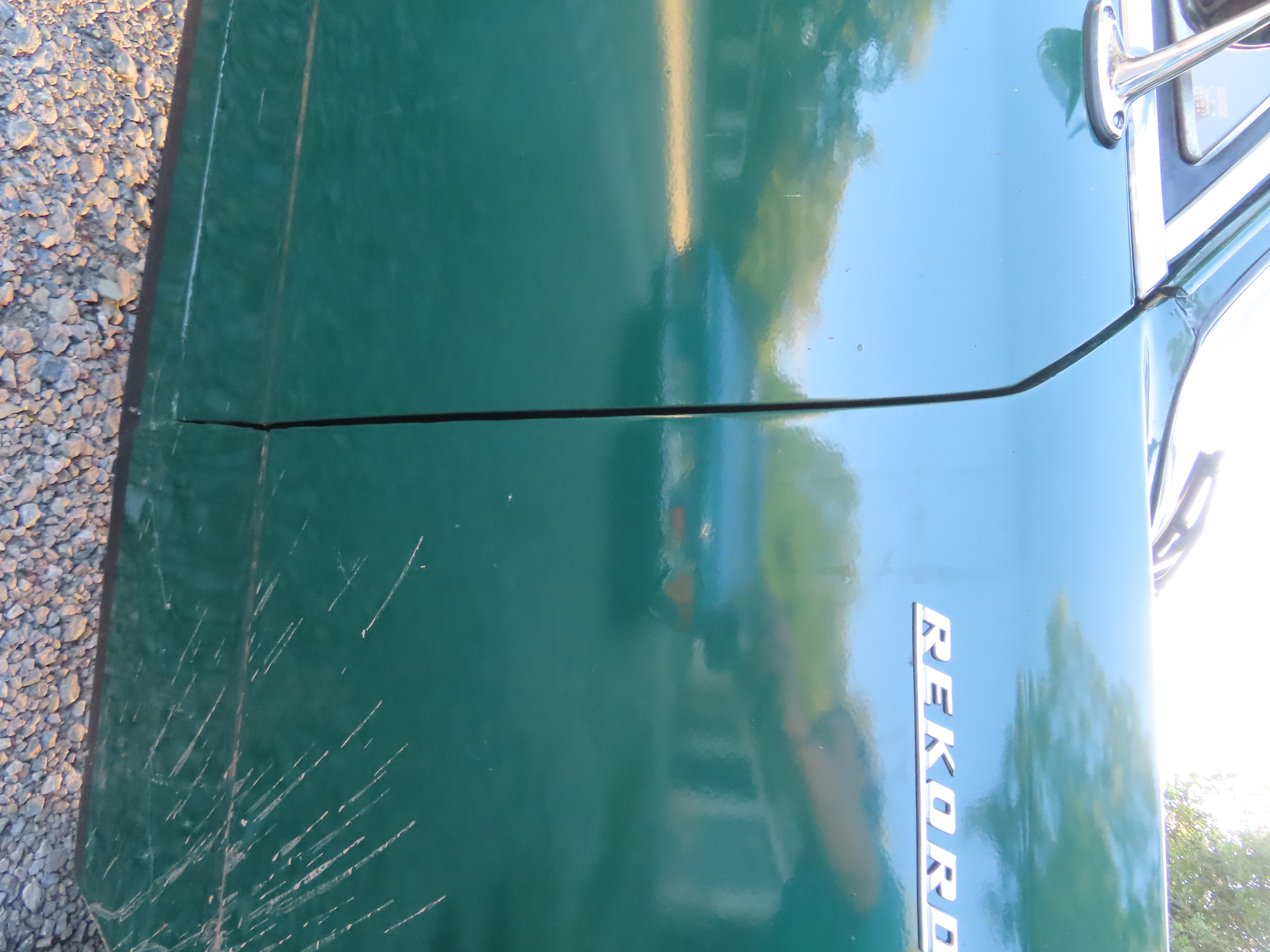

Übergang vom Frontblech (hier sind etwa 30 cm links und rechts ersetzt) zum Kotflügel war rissig und mittig ein Loch von Zusatzscheinwerfern. Der Lack hatte auch leichte Blasen. Also alles aufgemacht und entrostet, Brunox Rostumwandler drauf, grundiert und jetzt bin ich beim Spachteln und Nähte wieder versiegeln mit PU Karosseriedichtmasse. Dann wird das Frontblech beilackiert.
Löcher von Zusatzscheinwerfern mit leich zu entfernender, weil gerissener, Spachtelfläche die das Gewicht der Scheinwerfer nicht ausgehalten hat.
Naht vorher, deutliche Rissbildung

Die Wagenheberaufnahmen bringen nichts wenn der innere Schweller nicht vorhanden ist. Außer eventuell verbogenes Blech.
