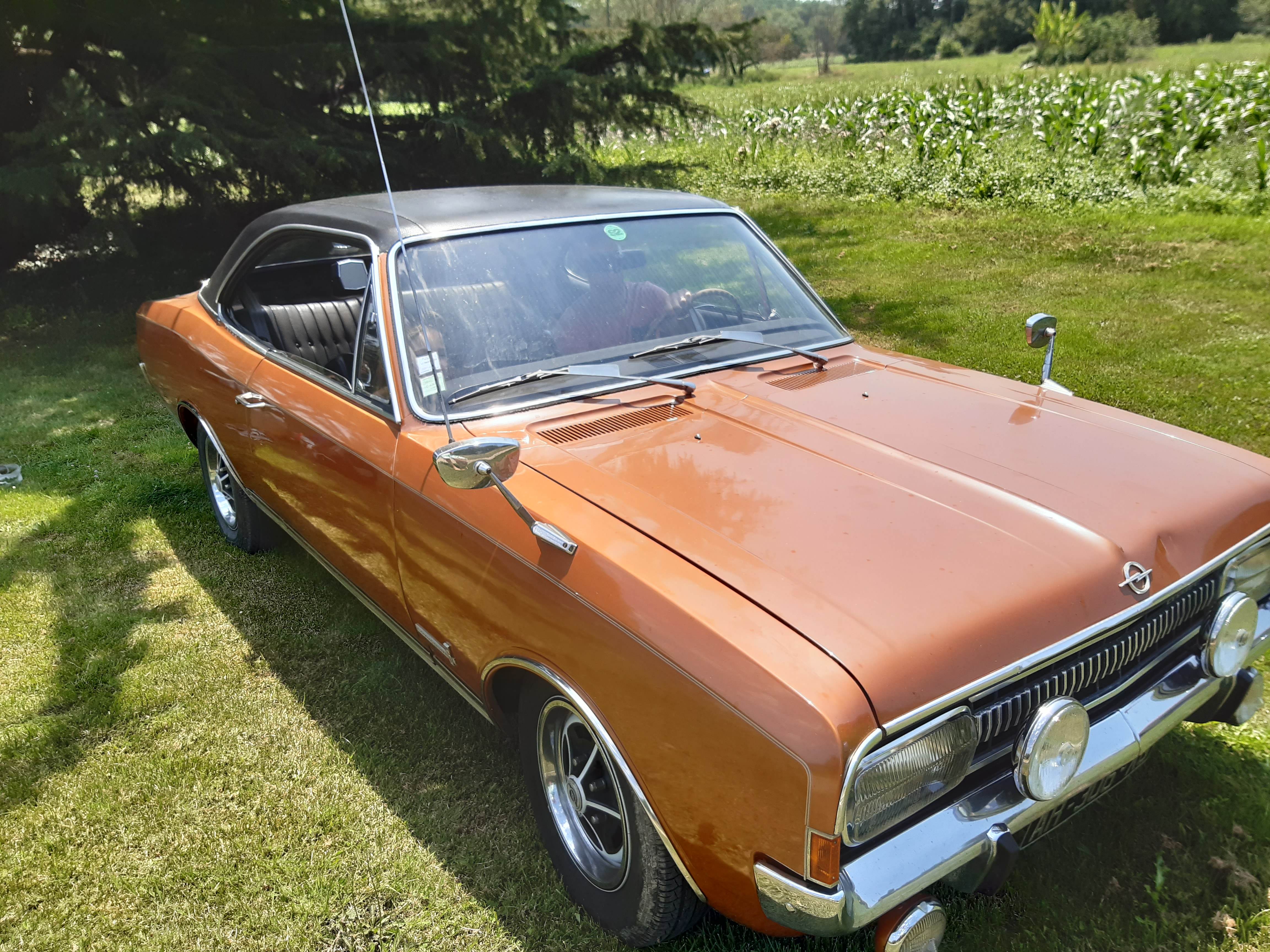

Hier ein kleines Foto aus dem letzten Jahr.[image]
Es ist ein 1968er; 2,5S mit Handschaltung. Gemischaufbereitung: Solex DIDTA 32/35 (der mit 5 Schrauben am Deckel und ohne Leerlaufluftventil am Drosselklappenteil) 8)
