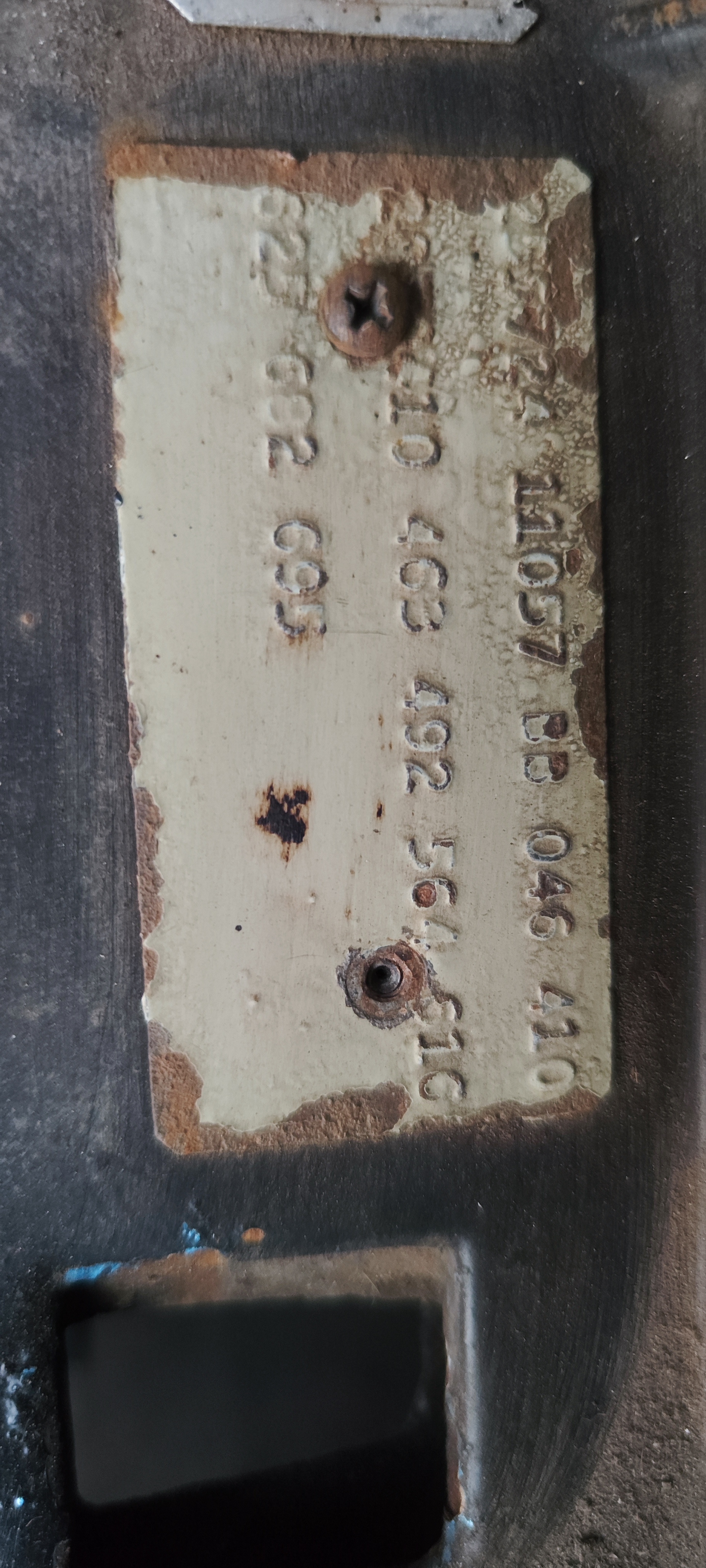

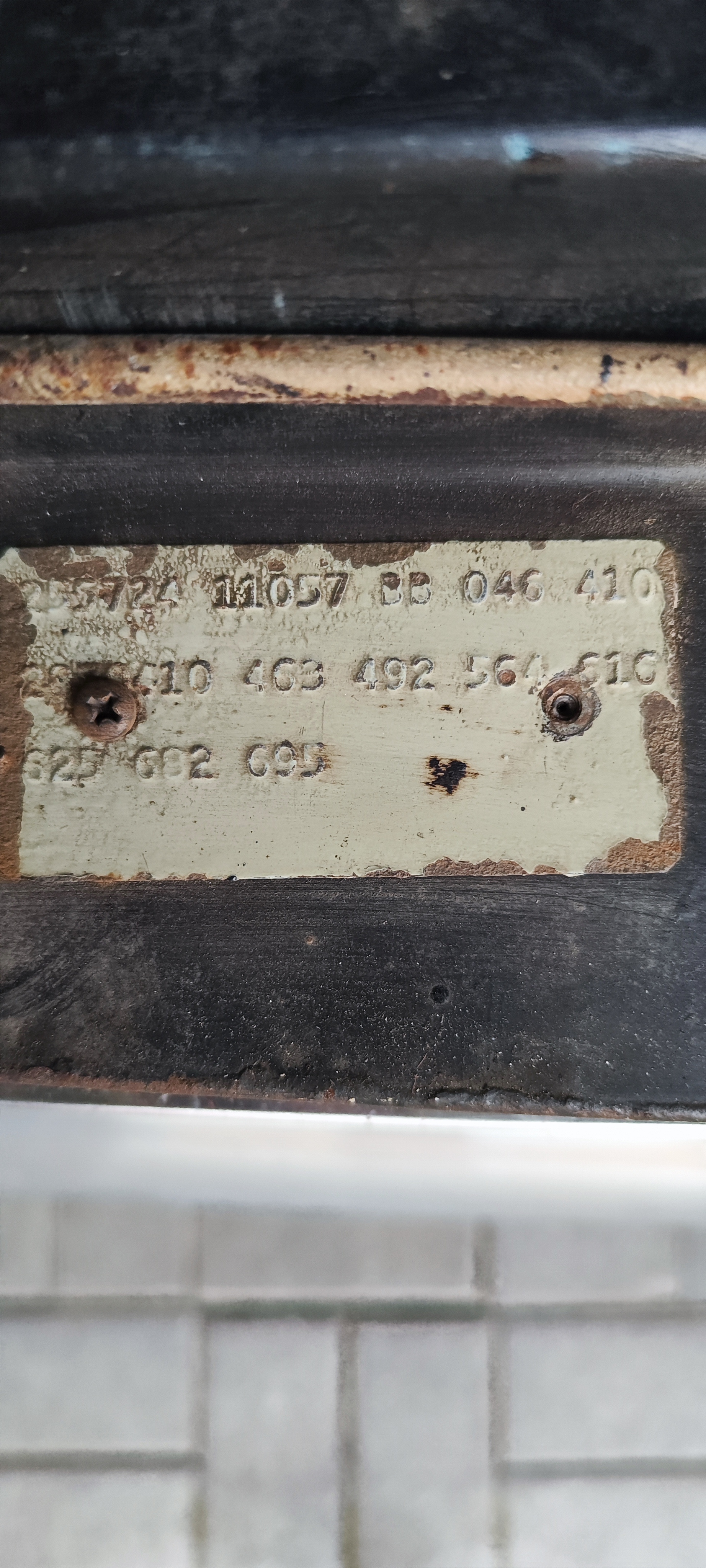

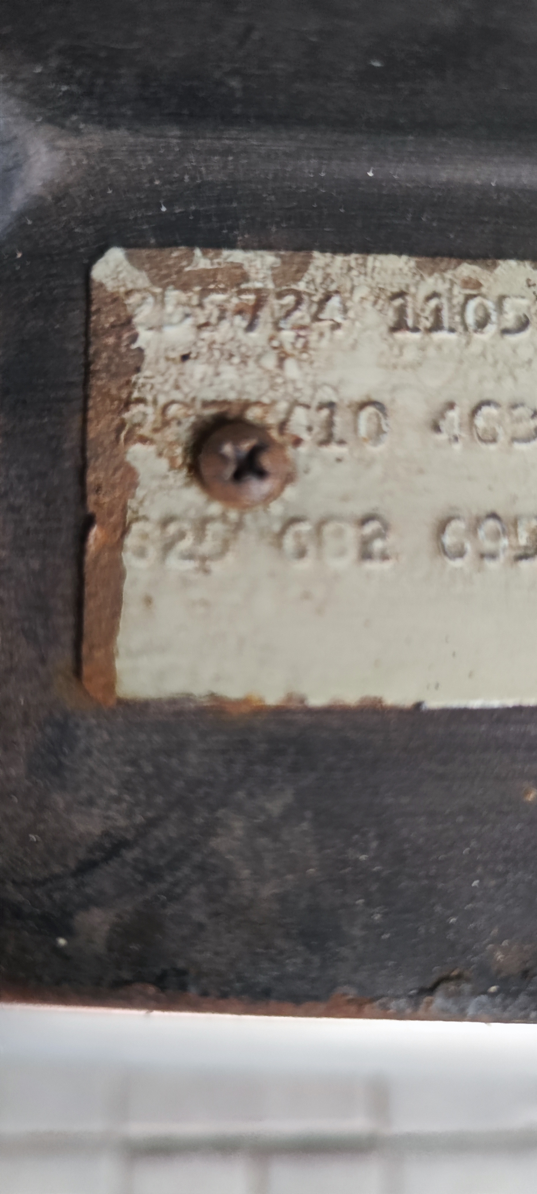

Die Plakette ist drin , kann die einer übersetzen?

Anbei mal die Bilder

Wichtig erstma 11057
11 Rekord 2TL Normalausstattung
0 Linkslenker Deutschland
5 17N Motor, je nach Fgstnr 60 bzw. 66PS
7 4 Gang Lenkradschaltung
Wenns zur Einheit gehört, ist ab Werk genietet und die eine Kreuzschlitz lässt Spielraum für Vermutungen.

Gestern nochmal juste über dein Adrema gelinst. 6.40 Gürtelreifen ab Werk. 35er Drehstrom LiMa, Stoßstangenhörner, heizbare Heckscheibe.
BB ist die Farbe, je nach FGSTNR. Auf jeden Fall Beige. Auf dem Typenschild steht eventuell die Farbnummer.
Apropos Typenschild. Die ersten beiden Zahlen der FGSTNR ist der Modellcode. Also sollte deine mit 11 anfangen. Dann würde ich bei den Farbresten davon ausgehen das die Brocken zusammen gehören.
